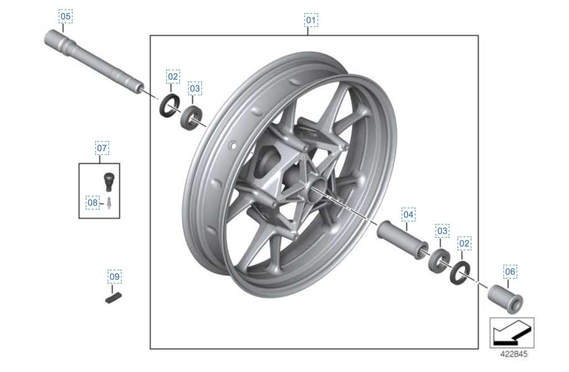

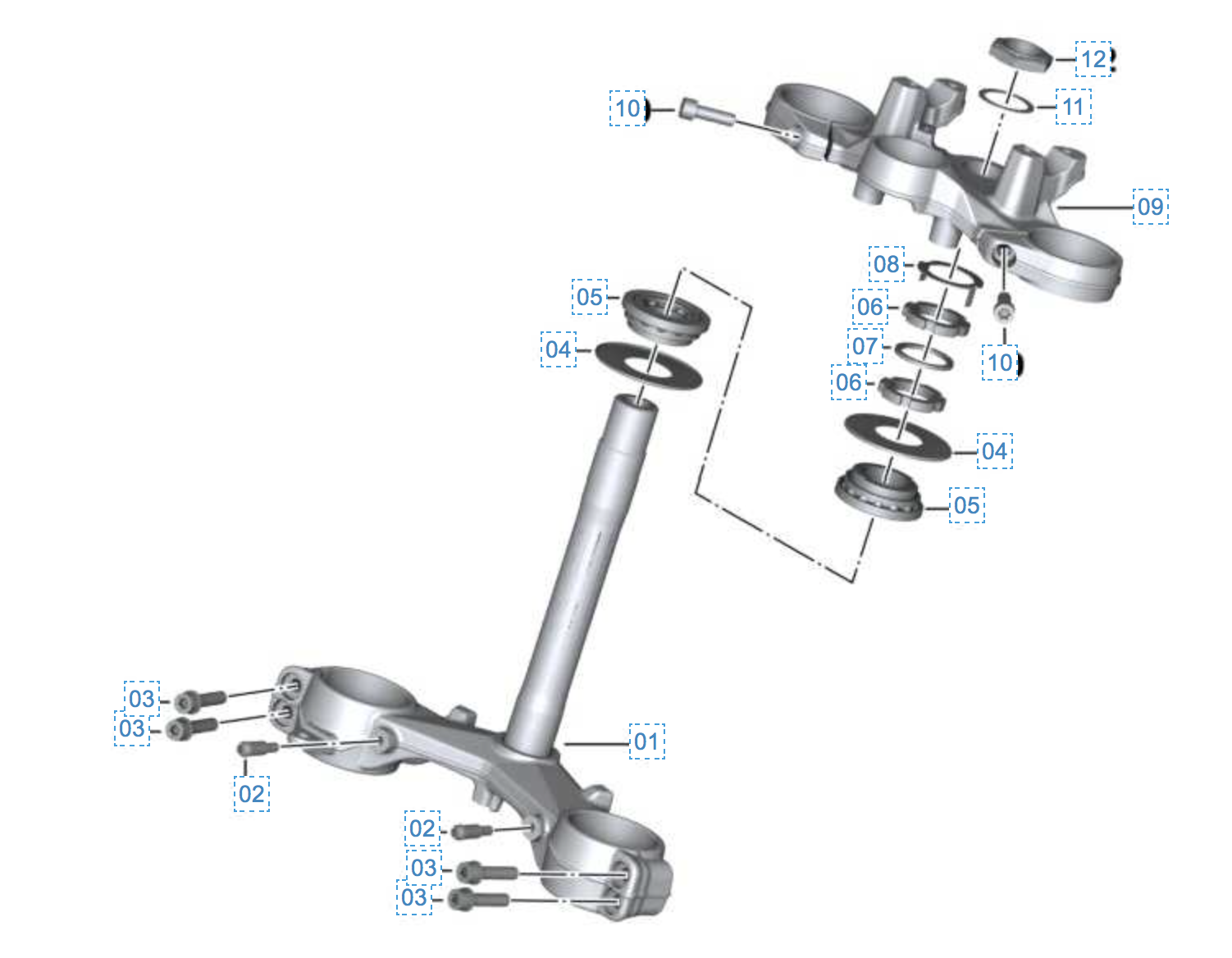

Sag mal,
haben die bei dir komplette Gabel getauscht inkl. Steckachse für Felge und Lenkungsdämpfer??
Habe gestern die Ersatzteile abgeholt und festgestellt, dass es nicht alle Teile an der Gabel neu Verbaut wurden.
Der Rahmen und das Heck wurden mit Laser ausgemessen und ergaben Werte innerhalb des Toleranzbereiches.
Die Gabel wurde nicht vermessen, mit Begründung optischer Schäden an der Gabel und Felge. -"Soll KOMPLETT ausgetauscht werden" -so der Gutachter.
Lediglich der Lenkkopfwinkel wurde gemessen und erwies ebenso die Werte im Normalbereich.
Der Gutachter, abgesehen davon, dass sein Gutachten erst nach einer Woche bei mir und somit bei meinem Anwalt auftauchte, hat außerdem viele Einzelteile in seinem Gutachten nicht aufgeführt.
Dementsprechend hat die Werkstatt diese auch nicht bestellt und mußten teilweise alte, vielleicht auch defekte Teile einsetzen.
Nicht aufgeführte Teile laut Anhang "vordere_Felge_01":
Steckachse mit div. Zubehör (Nr. 02, 03, 04, 05, 06)
Nicht aufgeführte Teile laut Anhang "Gabelbruecken_02":
(Nr.: 02, 03, 04, 06, 07, 08, 10, 11, 12)
Lenkungsdämpfer!
Das Ergebnis ist, dass in die neue Felge alte Steckachse eingebaut werden musste, sowie bei der Gabelumbau diverse Kleinteile aus er alten Gabel benutzt.
Um diese von der alten Steuerkopfschaft zu entnehmen, hat die BMW-Werkstatt die Lager mit Flex geschnitten und teilweise die alte Steuerkopfschaft beschädigt/angeschliffen.

Beitragvon herbyei » 17.04.2016, 12:14
wenn es unklarheiten beim gutachter gibt, dann mit diesem rücksprache halten. das sind in der regel sehr nette menschen, die einem auch alles erklären. kommt auch drauf an über welches system er verfügt bzw. verwendet und es ist nie ausgeschlossen, dass mal das ein oder andere nicht angezeigt oder vergessen wurde. sollte es sich so verhalten, ist eine nachbesserung problemlos möglich.
beim vorderrad sind die teile 02-04 bereits beim vorderrad dabei. das siehst du selber am bild, alles innerhalb 01.
die steckachse müsstest dir selber anschauen auf einlaufspuren/verschleiß und rundlauf prüfen. d.h. die achse müsste am lagersitz zum neuen lager zuviel spiel aufweisen oder krumm sein zum wechseln.
was deine werkstatt anbelangt. erstens müssen die mal bei der arbeit mitdenken. schließlich gibt es erfahrungswerte. sollte es sich herausstellen, dass auch die anderen teile der gabelbrücke mit erneuert werden müssten, so hätte dir die werkstatt das mitteilen müssen und du hättest dich gleich mit dem gutachter in verbindung setzen können. kläre das wie oben ab.
was aber die lagerentfernung mit der flex angeht, das ist absoluter pfusch und gebührt schon gar nicht für eine korrekte arbeitsweise nach bmw-vorgaben. du hast natürlich gewährleistung auf die arbeit die die werkstatt durchführt. hier muss ganz klar ein deutliches gespräch her. für die entfernung der lager gibt es spezielle abzieher und die vorgehensweise ist in der rsd detailliert beschrieben. je nach klärung mit der werkstatt ob dies möglich ist oder nicht, schalte den aussendienst-bmw-ler mit ein. die beschädigten teile müssen ausgetauscht werden.
