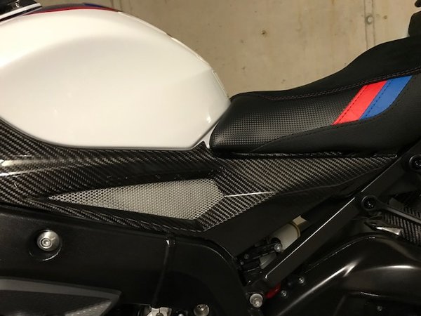

Da ich gerade beim Weihnachtsgeld ausgeben bin, kamen die Ilmberger Tankseitenteile genau richtig. :shock: :lol:
1
2
3
Gruß Ingo

Hallo Ingo,
fleißig, fleißig! Dein Moped sieht von Woche zu Woche edler aus.
Frage aus reinem Interesse: Hattest Du Probleme beim Anbringen der Seitenteile?
Bei mir war es leider so. Einersatz am Übergang zur Tankabdeckung bin ich mit dem Spaltmaß nicht ganz glücklich, kann aber damit Leben. Kritischer war es unten zwischen Tank und Sitzbank. Beim Anbringen der Ilmberger Seitenteile hatte ich bei mir das Problem, dass diese Gummitüllen (wie auch immer die korrekt heißen) mit den Plastikschrauben nicht mehr genug Halt boten, bzw. gut einen Zentimeter nachgegeben haben. Folglich hatte ich mir selbstsichernde M5er Befestigungsklammern nebst Linsensenkkopfschrauben (zum besseren justieren 25mm lang) geordert. Somit liegen die Seitenenteile gut an (mit etwas Spiel).
Michael

Hallo Michael,
Danke für dein Lob.
Also bei mir haben die Seitenteile eigentlich gut gepasst. Der Gummistopfen hätte auch bei mir etwas strammer sein können, geht aber noch. Leider haben Zubehörteile eigentlich oft nicht so eine gute Passgenauigkeit wie die Originalteile. Besonders bei den Carbonteilen. Oft schade wenn man sieht was die Teile kosten :?
