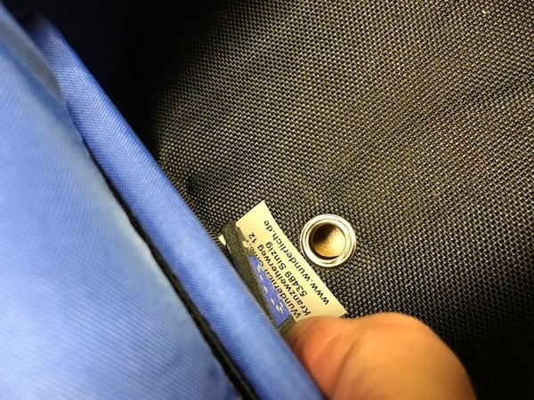

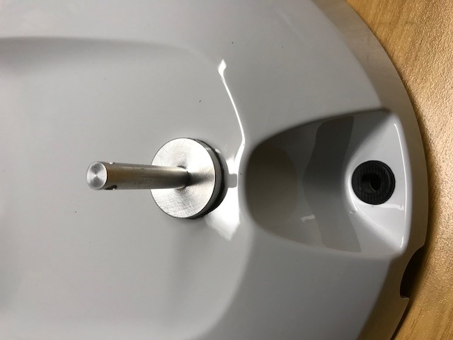

Also ich war ja immer noch an einer Diebstahlslösung für meinen Wunderlich SpeedBag.
Es ist jetzt kein Mega Diebstahlsschutz, aber so nimmt erst mal keiner die Tasche so mit ohne sie kaputt zu machen und das ist wohl nicht Sinn der Übung. Meine Sachen, wie Schlüssel, Geldbörse usw. habe ich in einer Hüfttasche die ich dann beim Fahren in den SpeedBag lege. Gehe ich vom Motorrad, nehme ich nur die Hüfttasche mit.

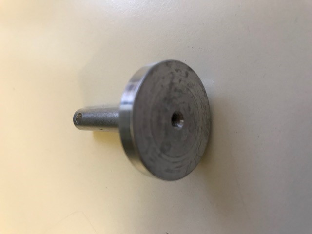

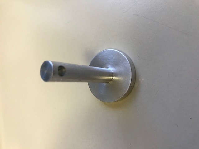

Erst mal habe ich mir ein Drehteil angefertigt.
Drehteil 1
Drehteil 2
Dann habe ich in die Tasche eine Hohlniete eingesetzt.
Tasche

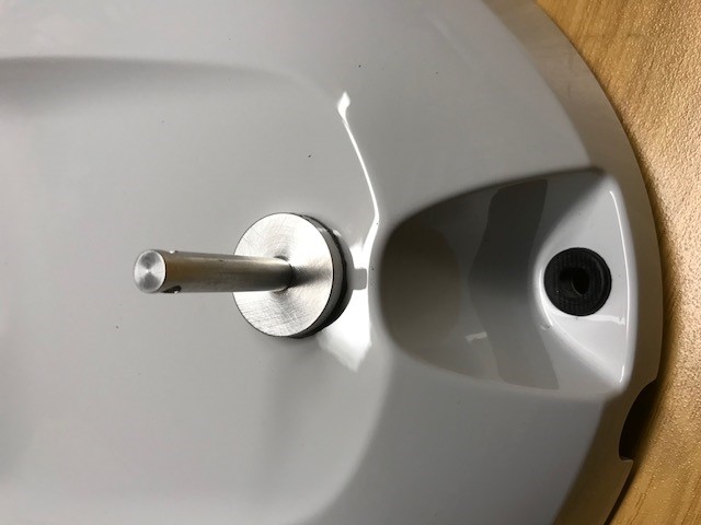

Dann das Drehteil auf der Tankabdeckung montiert. Es ist von Unten verschraubt und mit einem 3M Montagetape verklebt.
Drehteil montiert
Sechskantharry
Beiträge: 329
Wohnort: Niederkassel
Motorrad: BMW M1R
Beitragvon Sechskantharry » 08.01.2018, 14:11

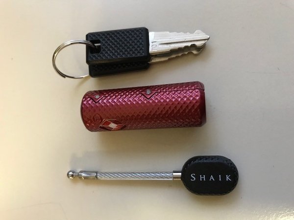

Dann habe ich mir bei Amazon ein Kofferschloss bestellt.
Kofferschloß

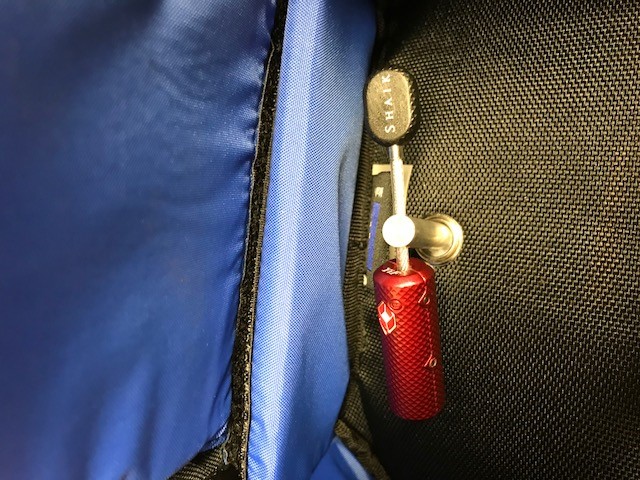

Dann die Tasche montiert und das Schloß durch das Drehteil befestigt.
So sieht das jetzt Innen in der Tasche aus.
Tasche mit Schloß
Ich hatte mir im Vorfeld bei Ebay schon eine neue Tankabdeckung für kleines Geld geschossen, also alles für eine Rückrüstung fertig.
Gruß Ingo
