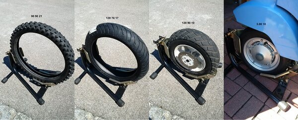

Das Thema hat mich nun auch interessiert, da ein Bekannter einen Vesparoller hat und ich bislang nur 17-21" verwendet habe. Racefoxx teilt tel. mit, dass es ginge, sie hätten selber 3 Vespas. Na ja, Vespa ist nicht Vespa und deshalb hab ich mal selber probiert.
Ergebnis:
Bild 1 mit 90/90-21 - ok
Bild 2 mit 120/70-17 - ok
Bild 3 Rollerreifen mit 120/90-10 - ok
Bild 4 mit Vespa 3.00-10 - passt nicht
Fazit: Die Befestigung der Wippe müsste nur um das fehlende Maß nach vorne verlänger werden, was kein allzugroßes Problem wäre.

Ja, Deine Wippe passt erstaunlich gut, auch auf den 120/90-10.
Mit meiner Wippe hält mein 120/70-13 Null.
Und das es 10" Vespa gibt, wusste ich nichtmal :shock:

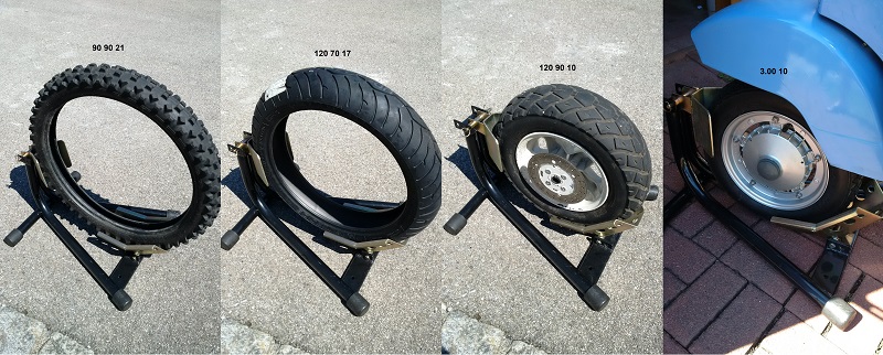

die nutze ich auch für meine Maschine und bin top zufrieden.
