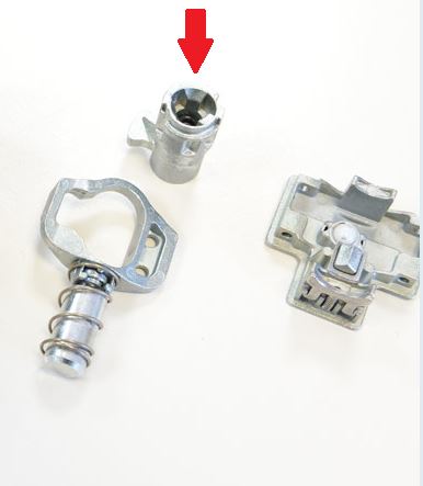

Ich habe jetzt übrigens das Lenkschloss mal zerlegt.
Das geht zerstörungsfrei und ohne Probleme mit einem 10er Torx. Die beiden Passstifte lassen sich mit einem 2,2 mm Bohrer relativ leicht austreiben.
Ich kann jedoch keinen Defekt im Inneren feststellen. Ich will jetzt allerdings auch nicht meinen Schließzylinder zum Ausprobieren wieder ausbauen.

Beitragvon R-Techi » 27.09.2018, 22:46
Hallo Frank
ist evtl. an dem markierten Teil ein Nocken Innen abgebrochen?
Ansonsten ist die Mechanik zwangsbetätigt, soweit ich das auf den Bildern erkennen kann.
Den originalen Schließzylinder benutzt du weiter, wenn ich es richtig verstanden habe.

Beitragvon oberflaeche.com » 02.10.2018, 19:48
Hallo R-Techi.
Ich habe alle Teile mit reichlich Bremsenreiniger sauber gemacht und unter dem Stemi gehabt.
Bis auf ein paar Kontaktstellen gibt es keine Auffälligkeiten.
Leider kann ich die Bilder aus dem Stemi nicht in der von mir gewohnten Qualität aufnehmen um sie hier zu posten.
Mein Schließzylinder befindet sich jetzt in meinem neuen Zündlenkschloss. Den will ich jetzt dafür auch nicht rausnehmen.
Hätte ich einen hier, würde ich weiter nach dem Fehler Suchen…
