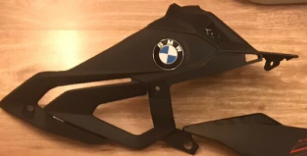

Ich möchte für meine S1R 2018 ein Verkleidung Seitenteil rechts bestellen (foto)
nur bin ich bin ein wenig verwirrt welche nummer ich bestellen muss.
Die 1 oder 3

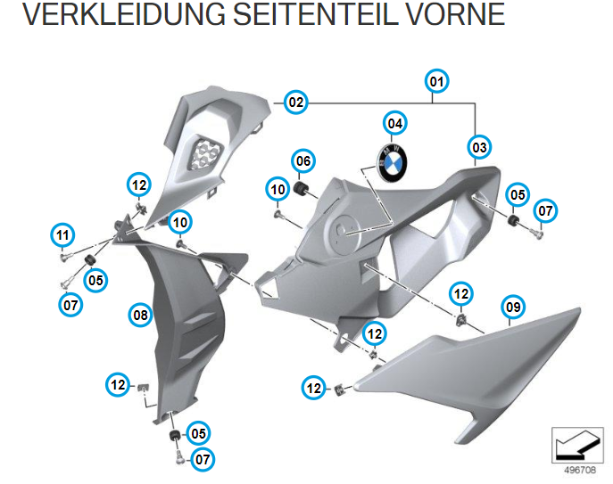

Vom ding her würde ich sagen die 3, nur sind das glaube ich die falschen Seiten.
Also dein Bild ist Rechts und die Explosionszeichnung Links

Es sind nur die Ersatzteile der LINKEN Seite abgebildet, unten im Text werden unter der jeweiligen Nummer Teile in Ausführung LINKS und darunter RECHTS beschrieben. das ist ein wenig verwirrend.
Bei Nummer 1 werden 2 + 3 zusammen geliefert, bei 3 nur 3 alleine. Kommt darauf an, was du wirklich benötigst.
