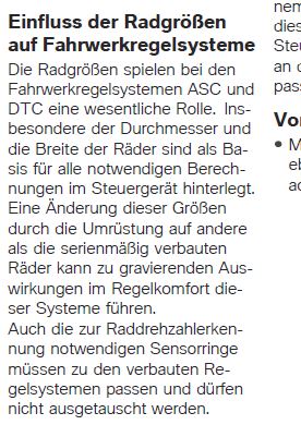

Hallo Serpel,
darf ich meinen Senf dazu geben? Im Prinzip bin ich fast immer deiner Meinung aber der letzte Satz, den sehe ich anders.
Bei mir hat der Freundliche dringend geraten den 200er in das Steuersystem einzutragen, was er auch gemacht hat.
Natürlich denke ich das die Prozedur nur bei entsprechender Grenznutzung des Bikes Sinn macht.
Für mich kann ich nur wiederholen, der 200er hat auf der LS keine wesentlichen Vorteile, eher Nachteile je nach Fahrweise.
Auf dem Kringel sieht das natürlich anders aus. Da macht der Eintrag ins System sicher Sinn.
Im Handbuch steht es natürlich sowieso.
Deshalb ist für mich die Aussage des BMW Händlers von PiäitschOptix puer Quatsch oder Unwissenheit/Faulheit. scratch

Die Frage war aber was passiert mit der TC ? beim Wechsel von
190/55 auf 200/55 ??
Meiner Meinung nach: Im System eintragen, dann rechnet der Bord PC
zumindest mit der richtigen Raddrehzahl. Fakt.

Und ja , der 200/55 ist im Parameter hinterlegt und wird erkannt nach ein paar Radumdrehungen , selbst bei den 2010er Modellen ... winkG

Das div. Reifen „höher“ bauen als andere ist richtig. Das sind max.1,5mm.
Ob die DTC das merkt ? Ich glaube nicht.
Die verschiedenen Parameter für die unterschiedlichen Reifenumfänge sind zwar im System
hinterlegt, oder können angepasst werden, aber das geschieht nicht automatisch.
Oder sehe ich das falsch ?? scratch
