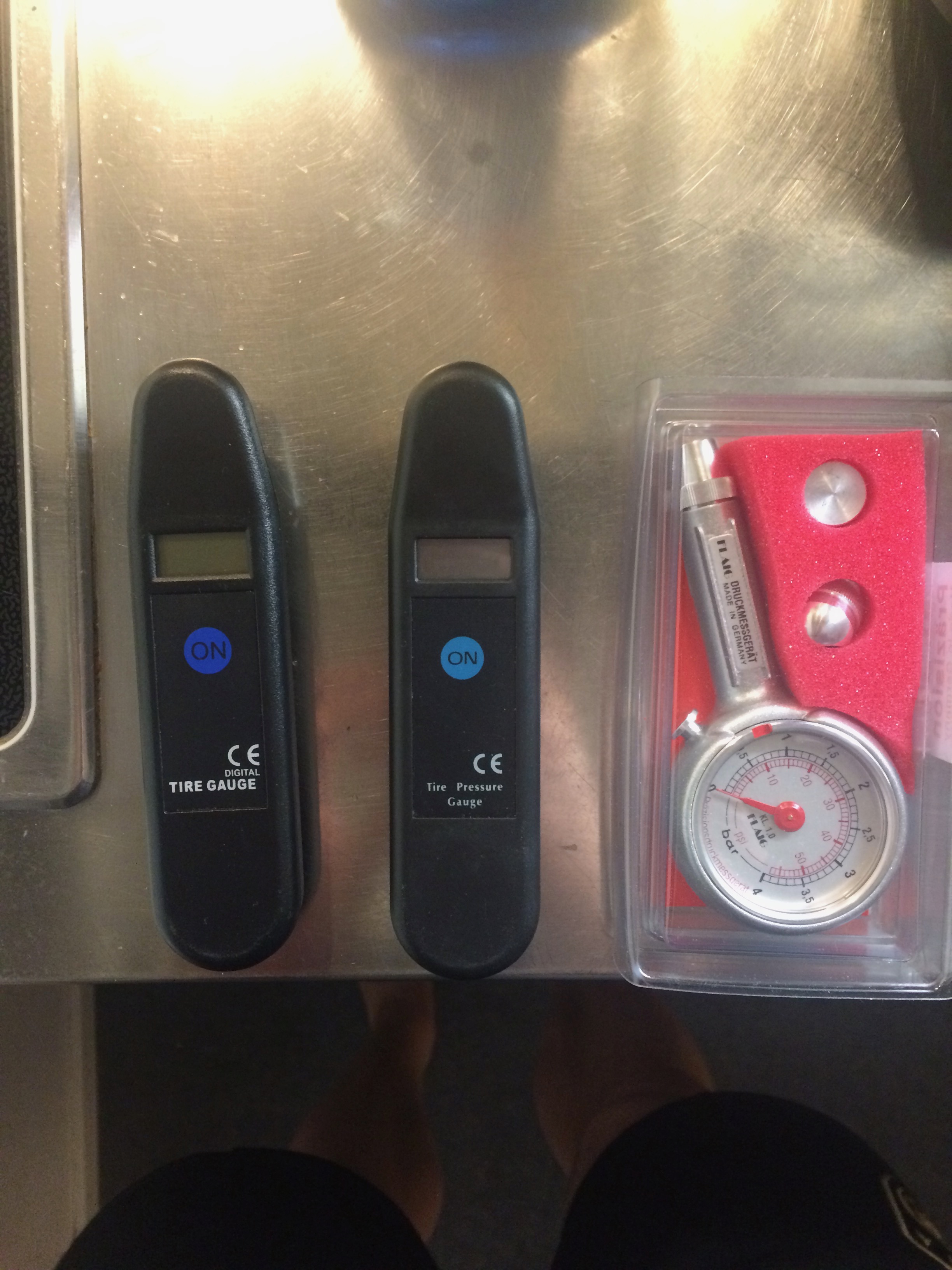

Messen - Schätzen - Raten
Getreu nach dem Moto "Messen-Schätzen-Raten"
Von Links nach Rechts zwei Druckwerte mit je zwei Messungen pro Druckmessgerät an dem selben Reifen durchgeführt:
1,8 - 2.65
1,7 - 2.45
1.63 - 2.35 (Flaig Präzisionsdruckmessgerät)
Knapp 0.2 bar Abweichung bei 1.8 bar scratch
Da muss man sich nicht über ein schlechtes Reifenbild wundern.
Womöglich kommen die unterschiedlichen "Empfehlungen" für den optimalen Luftdruck durch die Serienstreuung der "Schätzeisen" Zustande. plemplem
