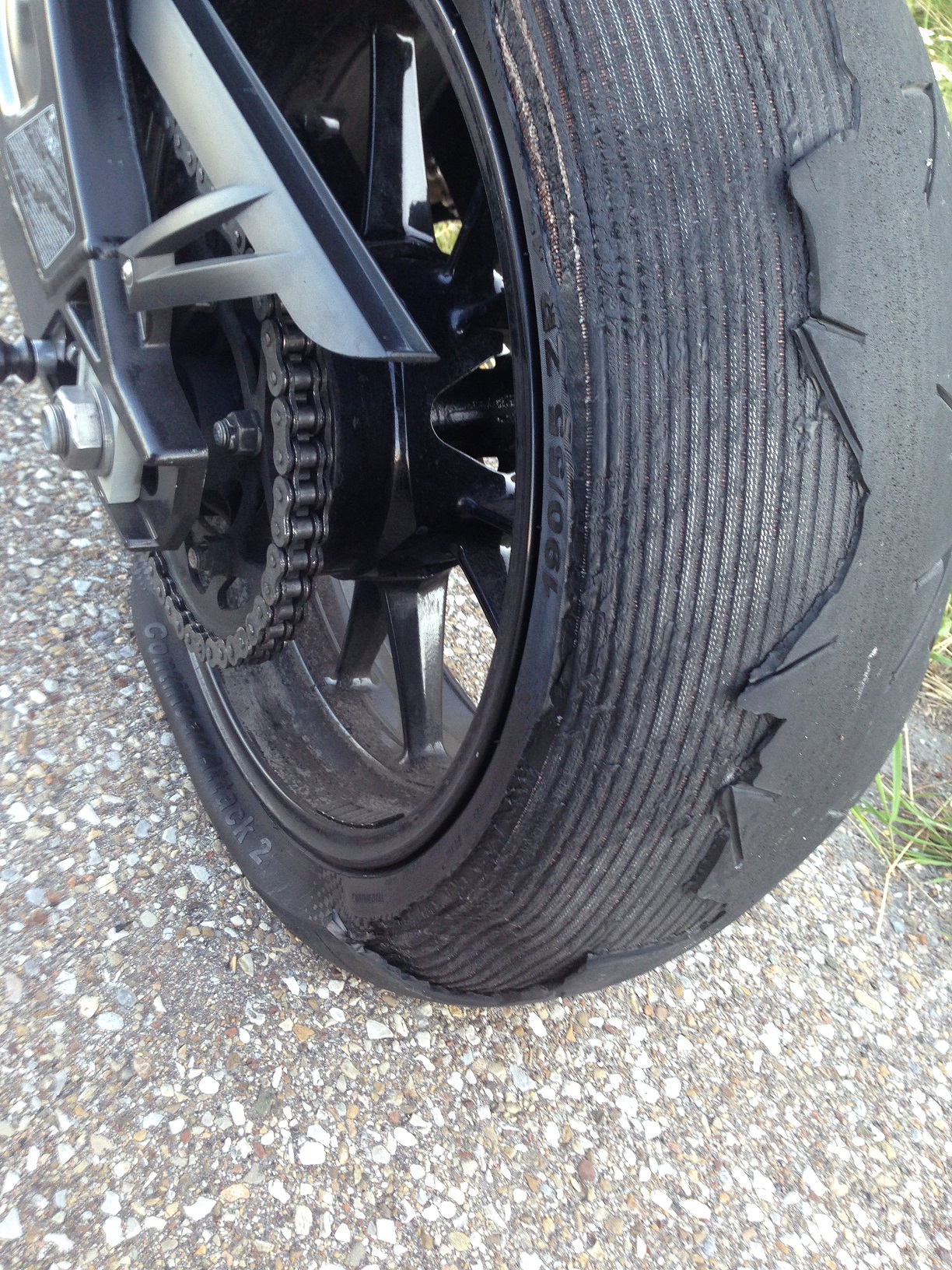

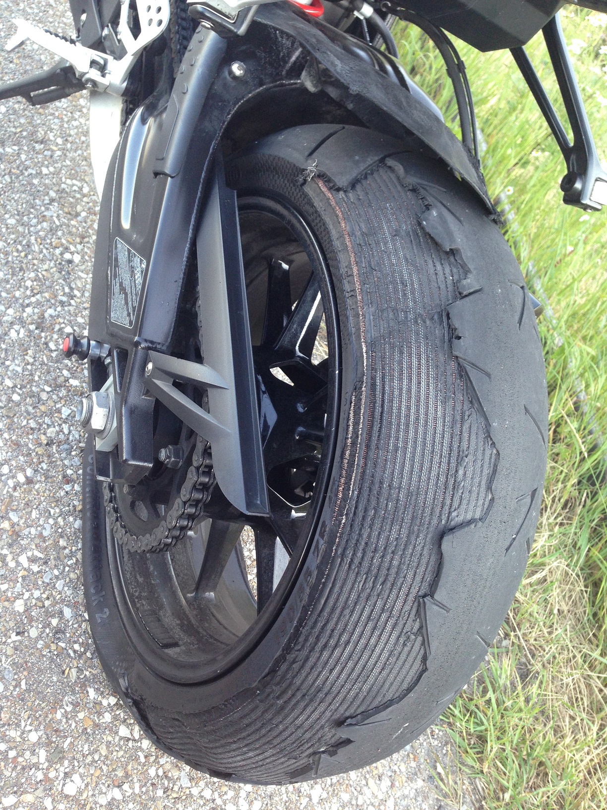

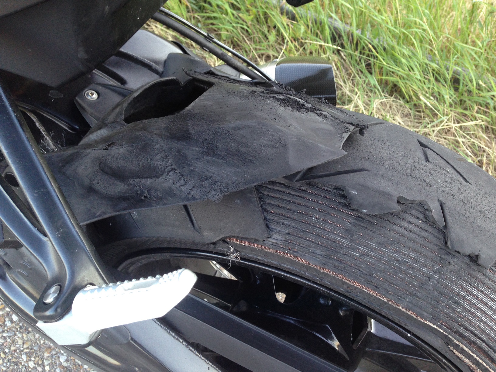

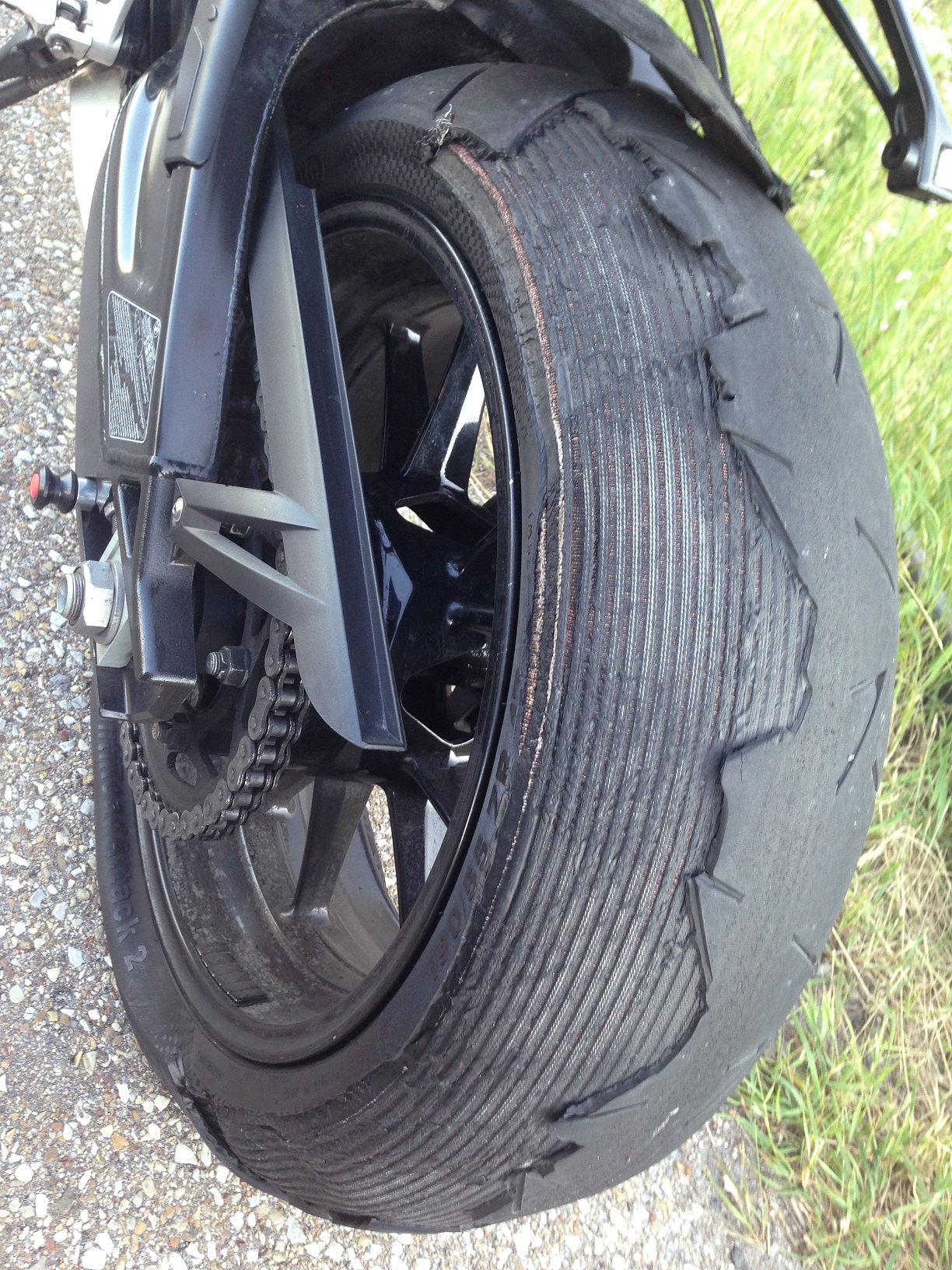

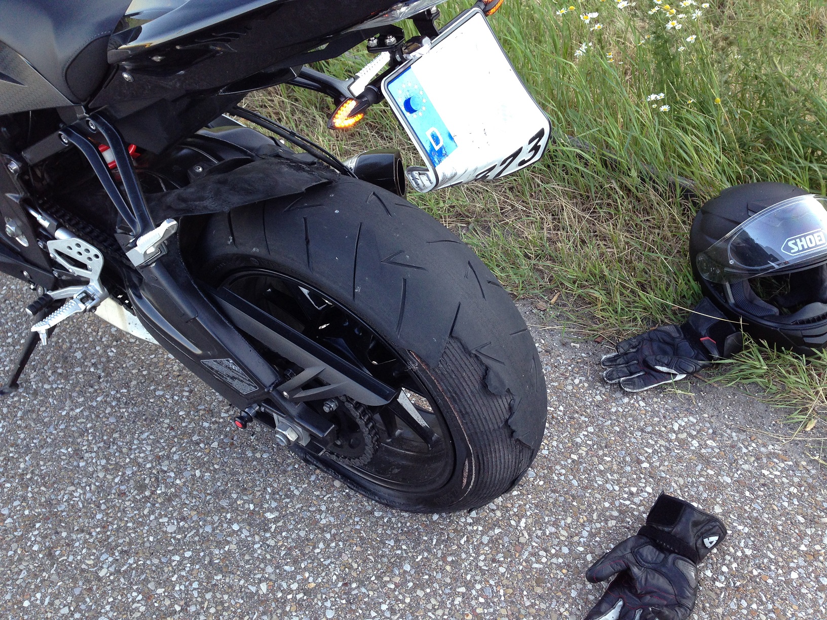

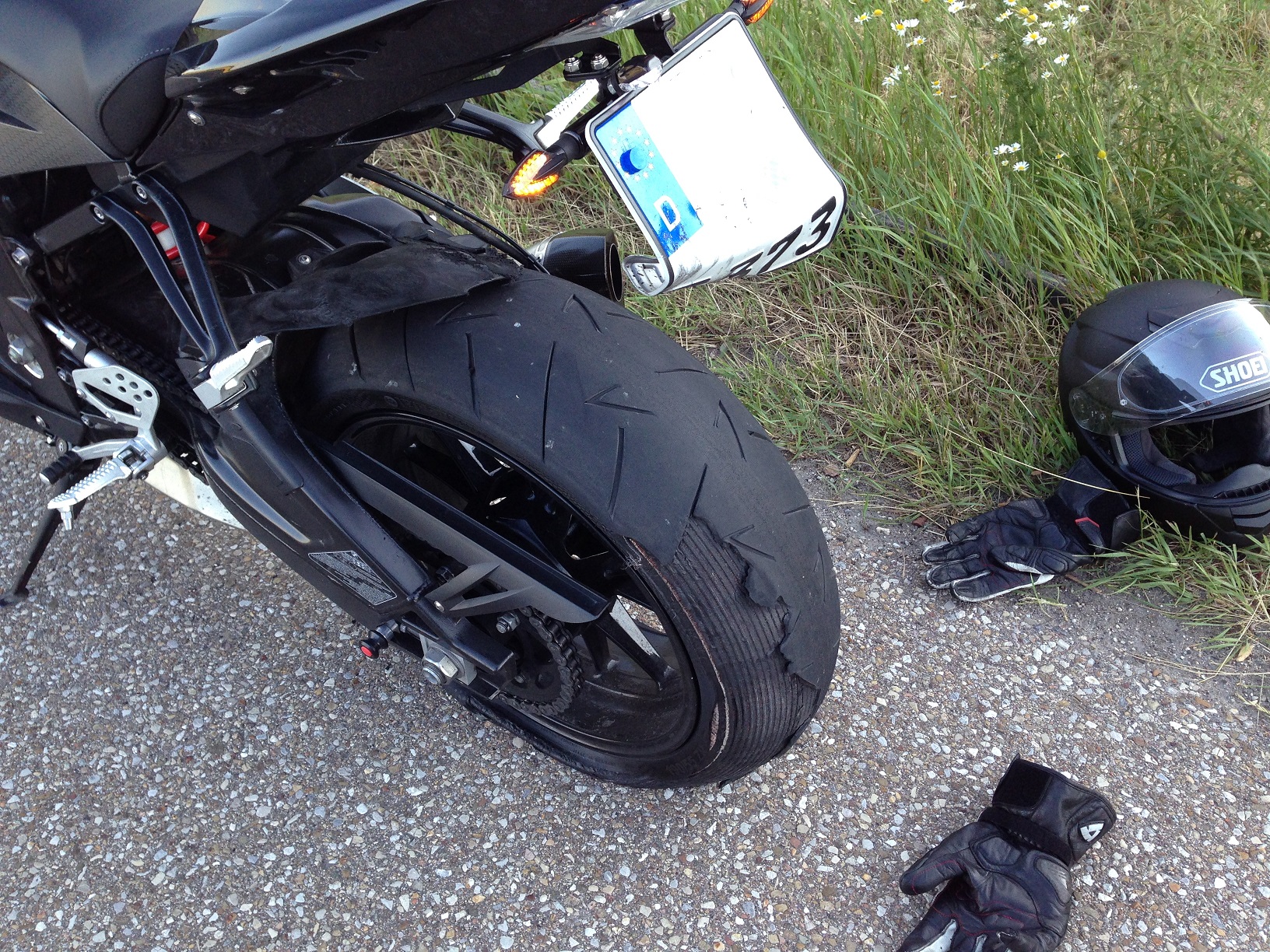

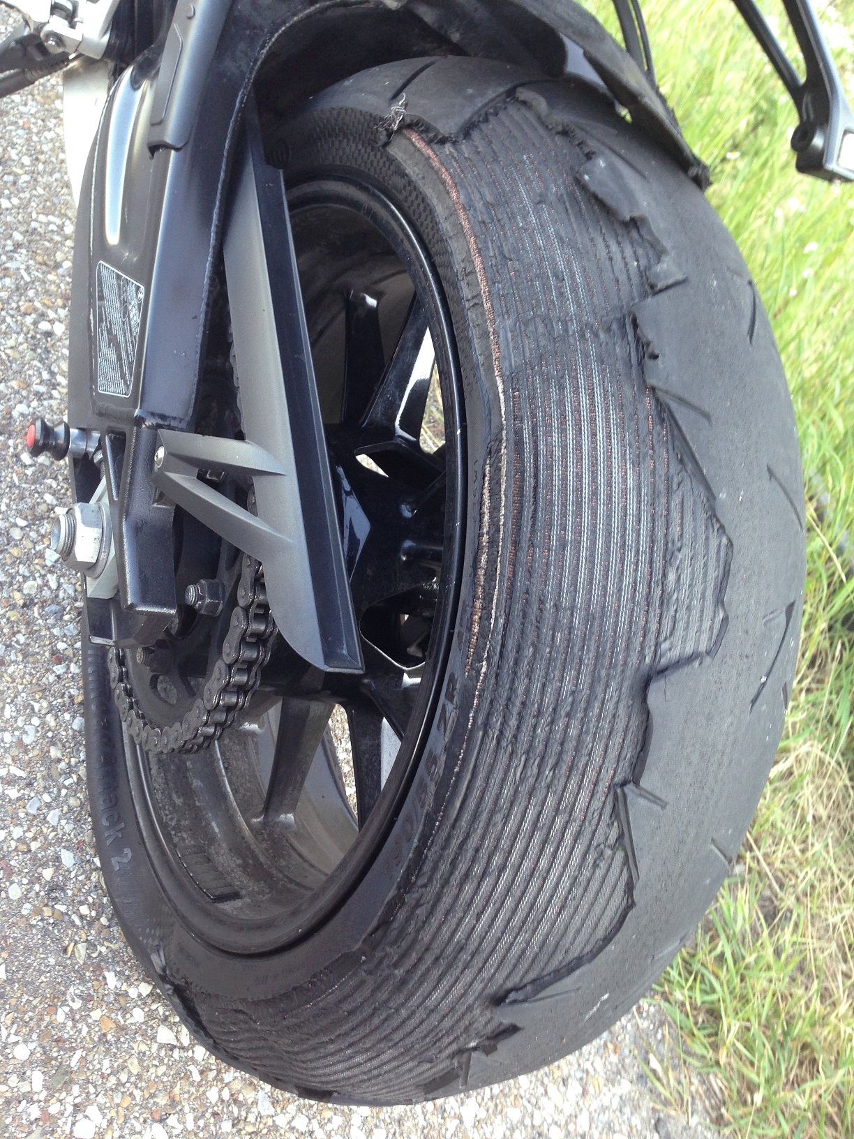

Bin hier neu im Forum und würde gerne mein Problem mit euch teilen. Vor ein paar Tagen bin ich mit einem Kumpel eine kurze Tour gefahren. Auf dem Heimweg sind wir über die Autobahn mit ca. 230/50 km/h gefahren. Plötzlich bemerkte ich, dass mein Heck zu schlenkern begann. Habe es mit viel Glück und mehreren Schutzengel von der linken auf die Standspur geschafft. Nach dem ersten Schock habe ich mein Motorrad begutachtet und festgestellt, dass mein Hinterreifen (Reifen Conti Sport Attack2) sich aufgelöst hat.
Das Motorrad habe ich vor ca. 3 Monaten von einem BMW Händler gekauft. Laut dem Händler waren der Voderreifen neu und der Hinterreifen 70/80%. Ich benütze das Motorrad nicht täglich sondern am WE wenn das Wetter passt.
Der Händler sagt er kommt für alle Kosten auf und laut Conti Support soll der Händler den aufgelösten Reifen zum Gutachter von Conti senden.
Meine Frage: Wie ist so etwas überhaupt möglich? Hat jemand mit so ein Problem erfahrungen gehabt? Da mir Gott sei Dank nichts passiert ist - kommt es mir so vor, dass alle dieses Vorkommnis so locker nehmen. Sollte ich vielleicht einen Gutachter hinzuziehen?

Wie alt war denn der Reifen???

Krass - so was kenne ich von früher nur von den "Runderneuerten" beim PKW.

da hat dein schutzengel gute arbeit geleistet.
conti hatte bislang bei den vorderreifen ein problem dass sich die lauffläche ablösen kann, da war u.a. der:
120/70 ZR 17 M/C (58W) TL ContiSportAttack 2 (DOT-Seriennummer: CP8B B5M4 4811 bis 2614) davon betroffen.
die info die du bekommen hast, ist richtig und nur so kann schnell abhilfe geschaffen werden. der reifen muss schleunigst zu conti damit die ihn untersuchen. vielleicht kommt ja dann eine neue rückrufaktion für die hinterräder oder es war ein ausnahmefall.
für dich solltest jedenfalls alles schriftlich und bildlich dokumentieren. auch die DOT-seriennummer.
wenn de beim conti bleiben willst, solltest dir vom händler lieber den csa3 aufziehen lassen.

Ich stelle mal eine Vermutung auf. Da hat der Vorbesitzer einen
"neuen" Reifen durch einen links drehenden Burnout (Donut) innerlich zerstört.
Im Bild sind so "komische Längsrillen zu erkennen.
Aber wie gesagt, alles nur eine Vermutung.

Also vom Profil her würde ich eher auf den Conti Road Attack 2 tippen... Mein CSA2 hat ein anderes Profil...
Und hier das Profil des Road Attack 2:Bild
Als Vergleich der CSA2:

Oh sorry, da hat sich wohl ein Fehler eingeschlichen - hast nartürlich recht es ist ein Conti Road Attack2!
