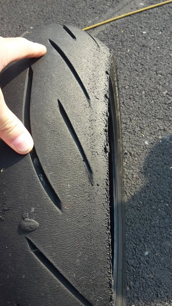

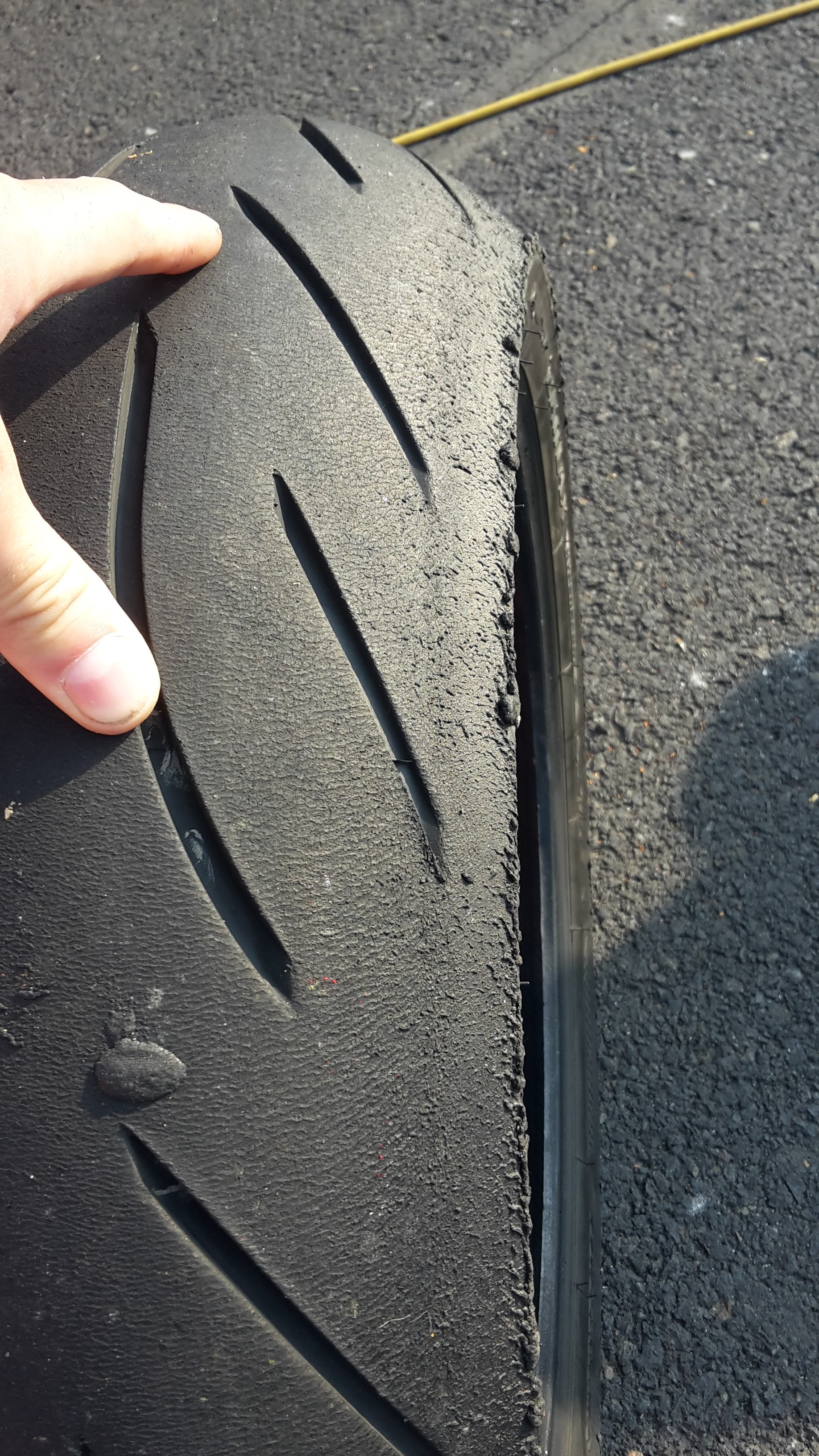

Ich war vergangenes Wochenende in Most hab meine Zeit etwas verbessert auf 1.51 tief :D
Leider fing nach dem zweiten Turn mein Reifen an aufzureißen, bin nicht sicher aber sieht für mich nach nem Kaltriss aus?! Mit Reifenwärmern 80° hatte der 1,8 Bar, bin dann Turn für Turn mit dem Durck runter auf 1,6, leider wurde es eher schlechter?

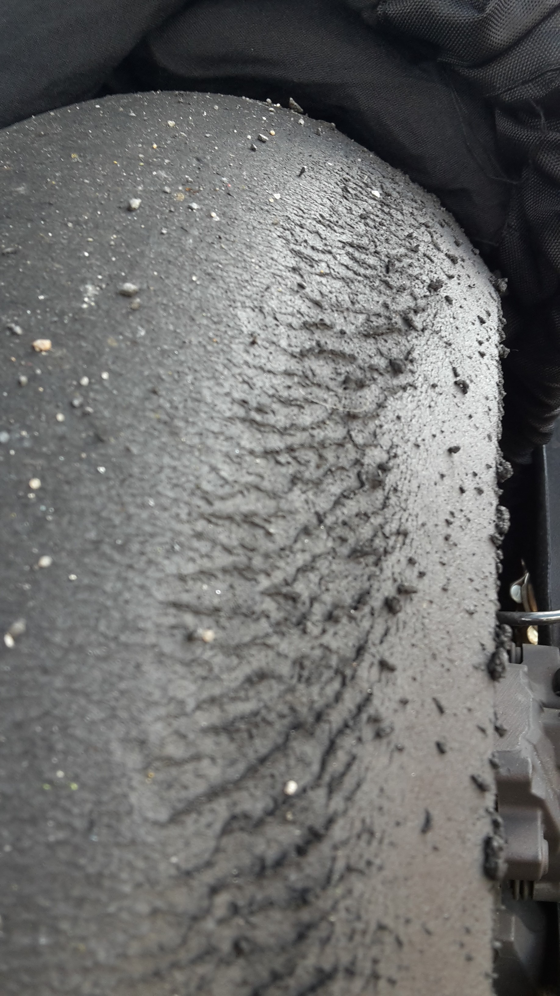

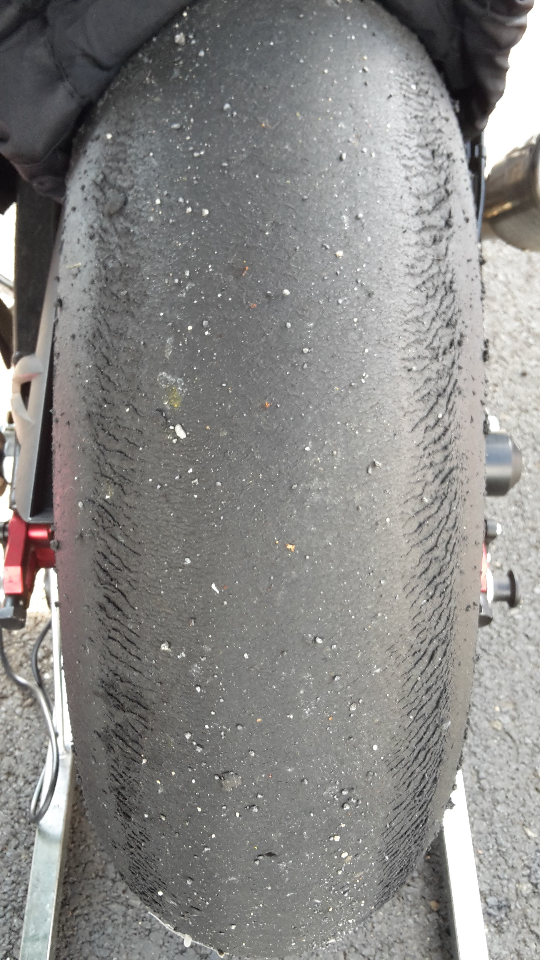

Bin vorher mit dem S21 ne 1.53 hoch gefahren und der sah so aus.
Kann ich anhand des guten Reifenbildes das Fahrwerk ausschließen?

Nein, kannst du nicht.
Der Reifen muss zuviel arbeiten weil die Hinterradfederung zu hart ist.

War der Druck direkt vor dem Rausfahren und direkt nach dem Reinkommen ungefähr identisch?

Vor allem die Pirelli's sahen bei mir auch so aus... Bei mir lag das Problem am Bauch, bzw. am Gewicht, bzw. an den Fahrwerkseinstellungen. Ich hatte an den ersten Tagen mit Slick-Reifen die Einstellungen für die Renne gemäss Handbuch am Fahrwerk konfiguriert. (hab leider viel zu wenig Ahnung davon)
Ein "Fahrwerksspezialist (so ca)" hat mir eine stärkere Feder (bin 100kg schwer mit kompletter Ausrüstung) eingebaut und das Fahrwerk für mich besser eingestellt. Danach sah das Reifenbild sofort viel besser auch.

Bin mit dem Druck auf 2,0 Bar rauf und hab das Fahrwerk weicher gestellt, war damit zwei Tage in Mettet (ähnliche klimatische Bedingungen) und der Reifen hat sich erholt. Anfang Juli wieder Most, mal sehen ob es auch dort hin haut.

Hoirkman hat geschrieben:Nein, kannst du nicht.
Defenitiv zu hartes Hintterrad!
Druck und zuckstufe sind zu hart, viel zu hatz. einfach mal FW weicher machen und sehen wie es sich entwickelt, da kannst du locker 3-4 klicks gehen so wie das aussieht.
saVi hat geschrieben:Bin mit dem Druck auf 2,0 Bar rauf und hab das Fahrwerk weicher gestellt, war damit zwei Tage in Mettet (ähnliche klimatische Bedingungen) und der Reifen hat sich erholt. Anfang Juli wieder Most, mal sehen ob es auch dort hin haut.
danke bis hier hin ThumbUP

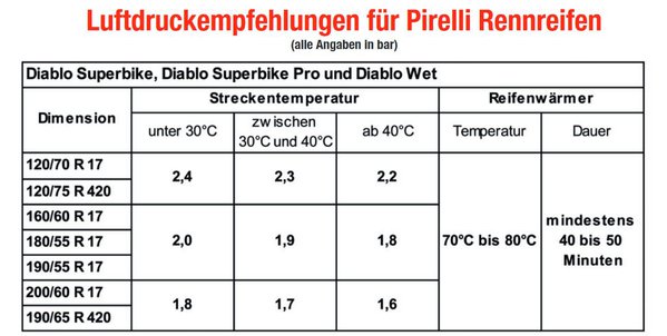

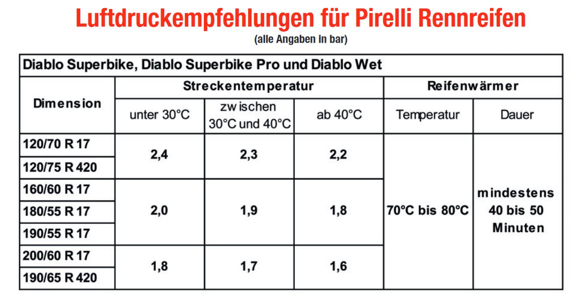

2,0 Bar sind viel zu viel!!!!
Laut Pirelli Racing optimaler Betriebsdruck: 1,6 Bar HEISS, egal ob heiß oder kalt draußen!

Bin jetzt danach gegangen, wie gesagt, der Reifen ist wieder zu. Leidern nicht mehr viel über vom Gummi, aber ich hoffe, dass er Most noch packt scratch

Der hält keine zwei Tage mehr durch. Einen Neuen mitnehmen!
