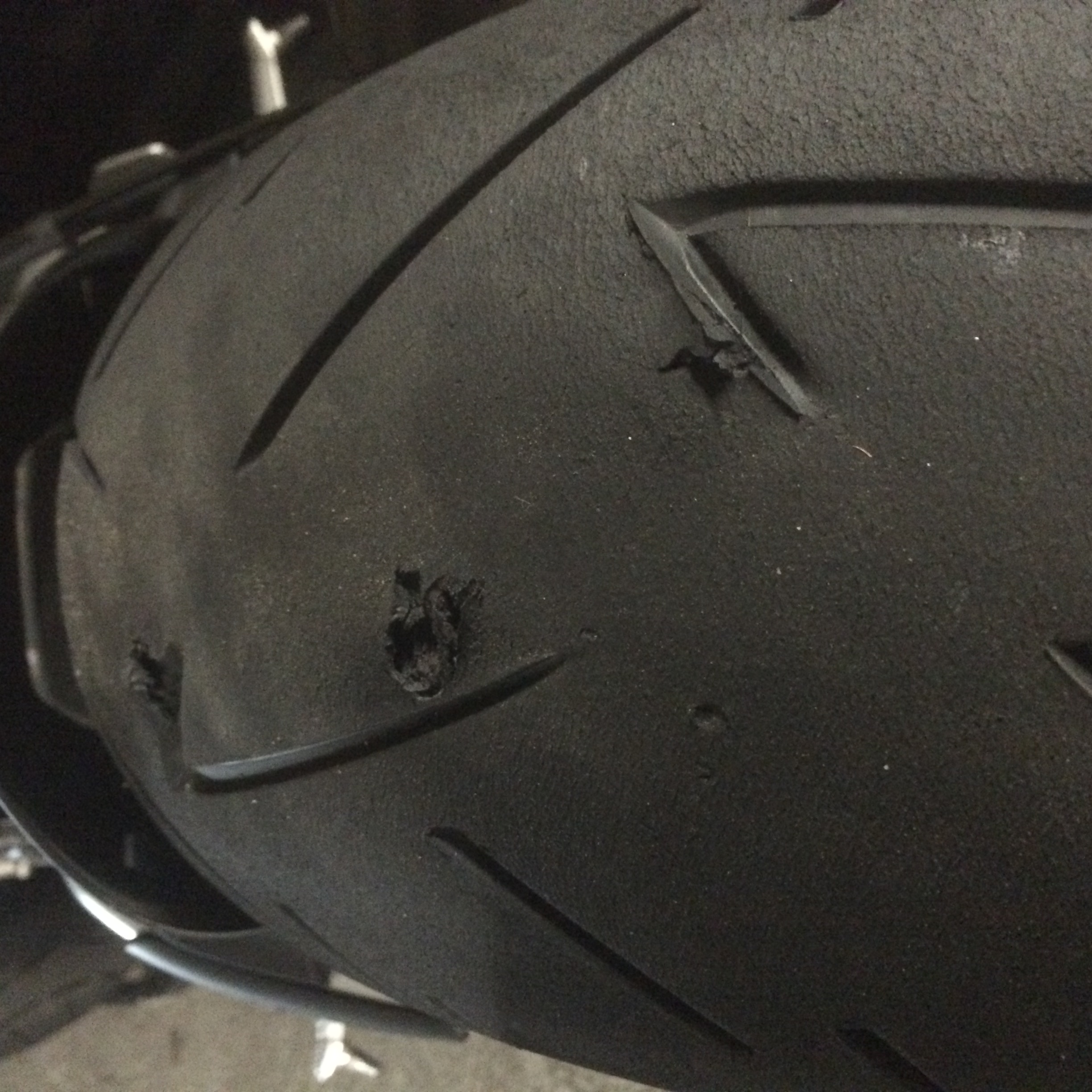

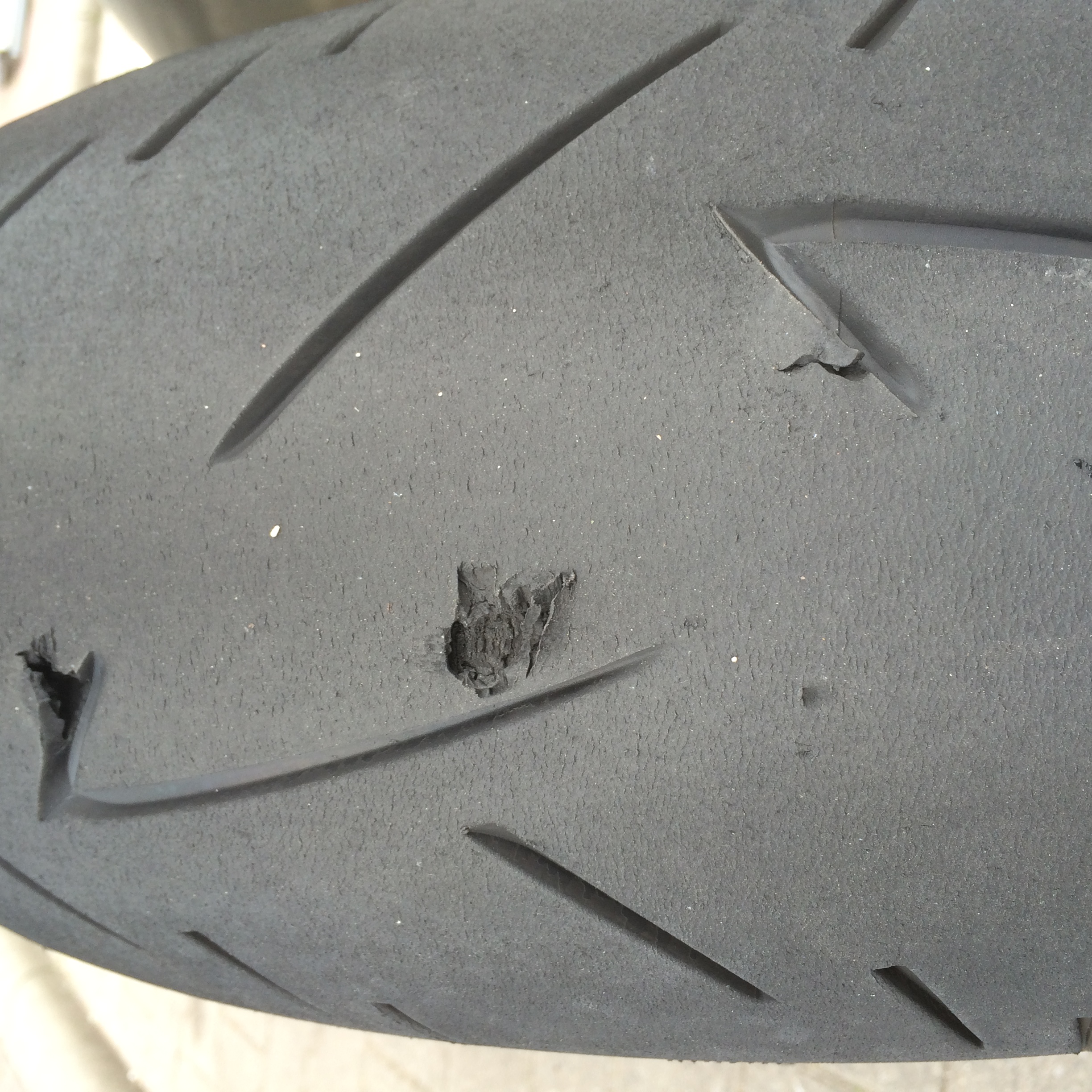

Beitragvon Uli L aus D » 22.05.2016, 10:58
Irgendwie habe ich gerade die Tendenz meine Sachen zu zerstören... :?
2,7 bar (kalt) + 10 Minuten BAB.
Von meinem Bauchgefühl muss der neu,sieht das jemand anders ?

Beitragvon oXe » 22.05.2016, 20:22
BAB = Blöde Autobahn :D
Wenn das Loch tiefer, als das eigentliche Profil ist, würde ich den Reifen tauschen.
Beim Motorrad hast du halt nur 2 Reifen - No Compromise!

Nä, schmeiß weg!

Nix wegschmeißen ... reklamieren würde ich den !

Hab ich auch gehabt, schimpft sich Junking. Bin damals ca. 80km Landstrsse gefahren und dann Autobahn volle Kanne ca.15km. Dann hät mich beinahe der Schlag getroffen. Reklamiert und anstandslos ersetzt bekommen. man muss den Reifen warm fahren und dann wieder abkühlen lassen, laut Händler. Dann ist er erst fertig gebacken.

Heftig sowas hab ich noch nie gesehen sind ja richtige Löcher.biste über was gefahren an das du dich ggf. Erinnerst oder wie und wann haste es bemerkt?
Also bei mopedreifen.de haste für sowas eine Garantie auch für alle andern Sachen außer burnout. Denke wird bei den meisten so sein

No Kompromiss! Ersetzen und reklamieren

Vllt. solltest du nicht erwähnen, dass du mit 2,7 fährst wenn 2,9 vorgegeben sind?

Die 0.2 bar unterschied dürften trotzdem nicht so ein Ausmaß annehmen

Zumal es warm den 2.9 wohl recht nahe kommt, wenn 2.7 kalt sind.

Es geht darum, dass sich der Händler/Hersteller nicht darauf berufen können sollte, zu geringer Luftdruck sei die Ursache für das Schadensbild. Ist ja auch nur ne Idee

Für mich sieht das aus wie eine Beschädigung von außen.

So sehe ich es auch , neu und fertig ... ;-)

was heisst den 10min BAB? 300kmh mit Sozia? Ich habe einige Sätze Sport Attack2 regulär verschlissen und so etwas nie gehabt (allerdings die meisten auf dem Boxer das heisst max. 255.)

Beitragvon Uli L aus D » 23.05.2016, 22:11
Danke schonmal für die vielen Meinungen.
Neuer Reifen ist drauf. Danke an die Niederlassung Düsseldorf die mitten in der Hochsaison schnell und flexibel reagiert hat. ThumbUP
Zum Hergang: War halt 10 Minuten Sonntags morgens mit ziemlich viel 6 Gang Anschlag.
Bei Fahren habe ich nichts gemerkt. Wegen der Ursache habe ich Continental angeschrieben und diese Antwort erhalten:

Das werde ich auch so machen und das Ergebnis hier einstellen. Hab schon so einige Reifensätze runtergefahren und auch schon hier und da Beschädigungen durch Fremdkörper gehabt. Aber das sieht für mich seltsam aus. Aber ich weiß auch nicht alles....
@ der Mark - ich bin 1,98. Die GPS 300 schaft der Eimer gerade soeben. Wie soll das mit Sozia gehen und wem soll das Spaß machen ?
