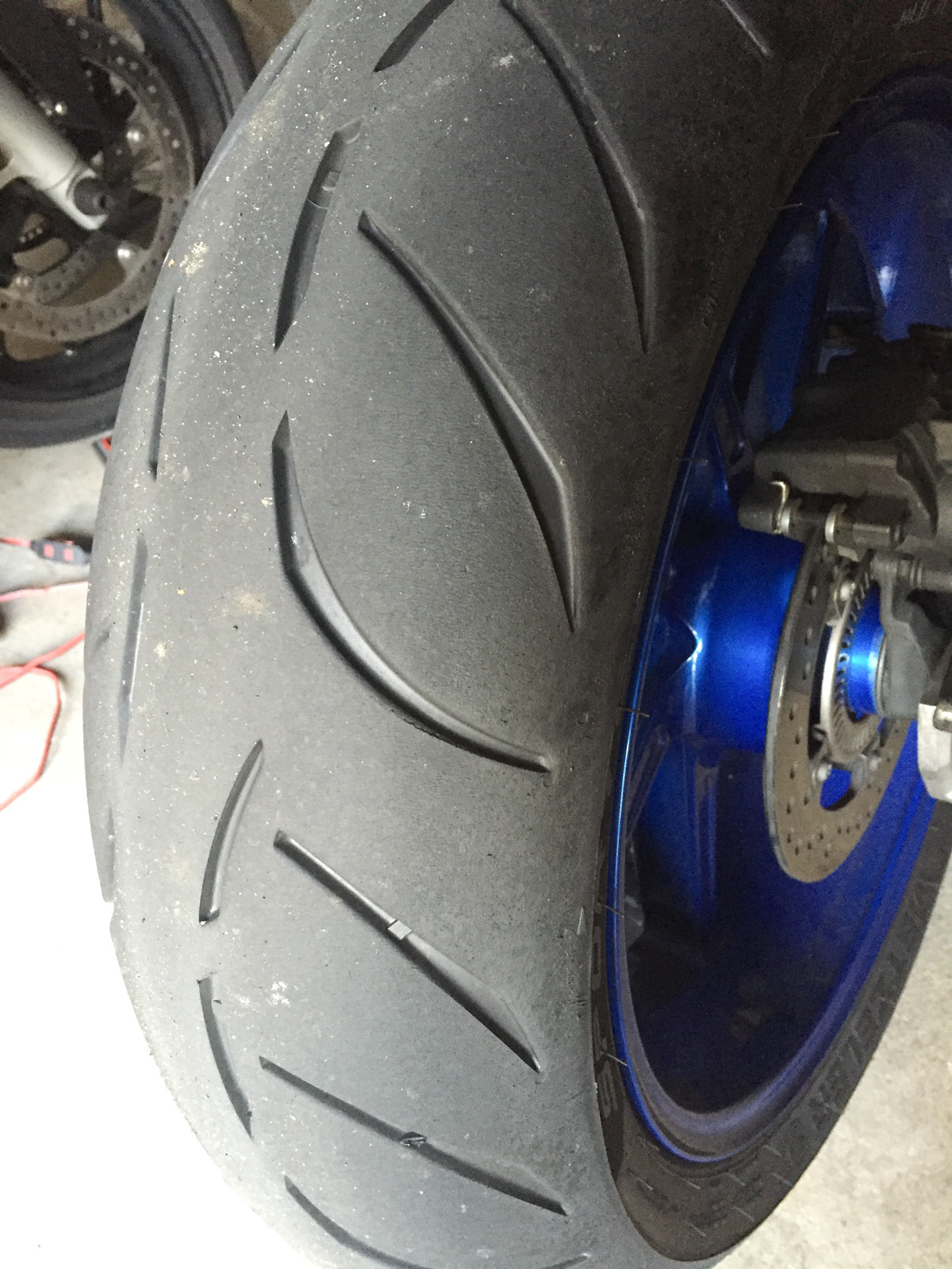

Fahre immer den vorgeschriebenen Druck
2,5v
2,9h
Das Bild hab ich auch

alle die 2,5-2,9 fahren messt doch einmal bitte gerade jetzt im Sommer direkt nach einer flotteren Tour euren Reifenluftdruck.

Beitragvon daniel0402 » 25.07.2016, 11:01
@Mark:
Der SportAttack 3 ist bei mir schon wieder unten, aber für um auf deine Frage einzugehen:
Sind einen Pass hochgeballert mit 2,4/2,7 (Ich mit SportAttack 3, Kumpel mit M7RR)
Reifen ist geschmiert wie Pest.
Messung Tankstelle nach 2km ausrollen
vorne: 2,7
hinten: 3,2
Danach Druck hinten um 0,3 bar abgesenkt und vorne um 0,2 bar.
Danach alles wieder gut ;-)
Fazit:
Bei sehr sportlicher Fahrweise ist der Standard-Luftdruck zu viel.

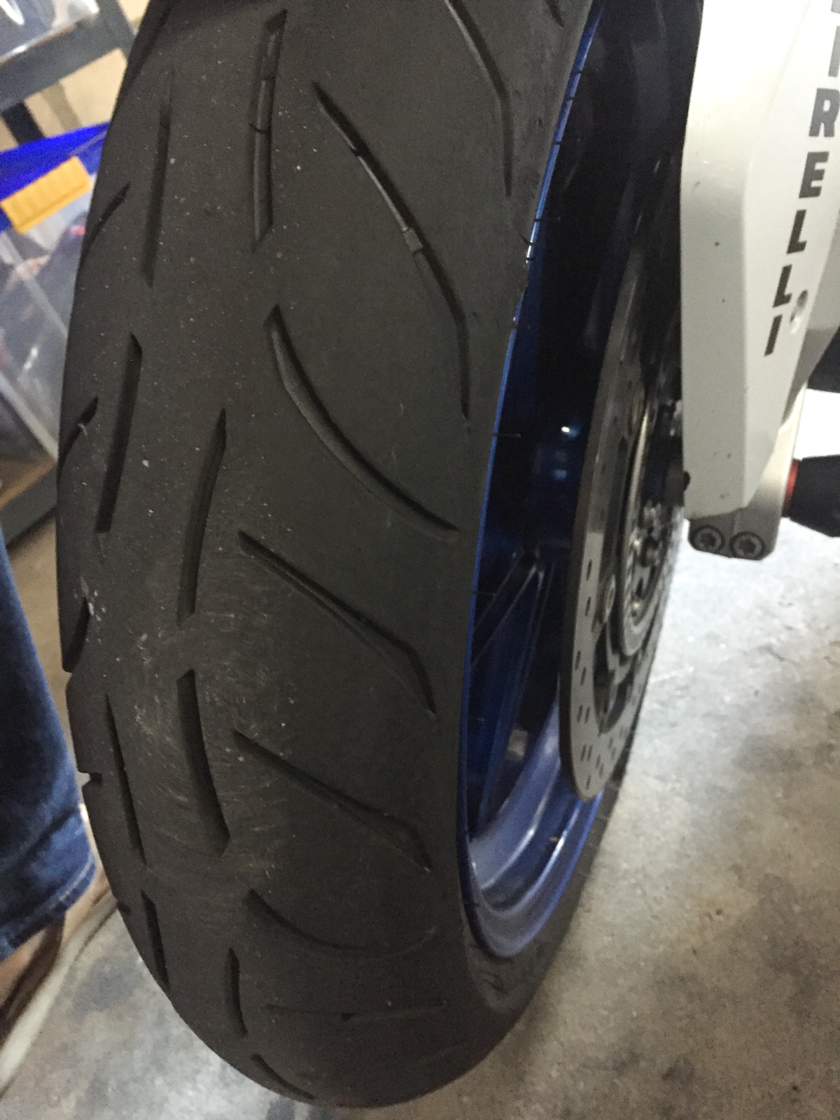

Beitragvon der Mark » 29.08.2016, 20:42
mein CSA3 ist ja bei Conti die wollen den wohl aufschneiden oder so...
ich bin jetzt gestern genau das gleiche Schräglagentraining 2 in Recklinghausen (ca 950m Kurvenstrecke, ständig wechselnd rechts/links, kein volles rausbeschleunigen möglich da Strecke zu kurz, alles 3ter Gang und eher rund zu fahren) wieder gefahren, gleiches Moped, Fahrwerk etc alles gleich, dieses mal 30 Grad Lufttemperatur und Metzler M7RR mit 2,4/2,4 ...nun ja- was soll ich sagen, schaut selber und vergleicht die Bilder mit meinem CSA3 Bildern. Auch keinen Rutscher vorne gehabt oder ähnliches.
