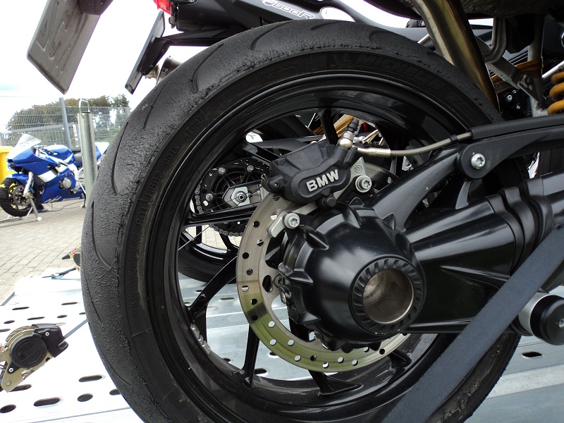

Nach Betrachtung der Bilder, ohne ergänzende Beschreibung von Sp1tFire, hätte ich auf ein paar schnelle Runden auf dem Kringel getippt.
Mit dem im Anhang beigefügten MPP war ich vor Jahren auf der GP-Strecke mit einer R 1200 S am Ring und habe ihn dann in Folge in der Eifel runtergefahren.

Hier nun die Bilder.
Konnte sie leider nicht mehr in dem obigen Beitrag einfügen.
Vorne
Hinten

Das Reifenbild schaut mal sehr gut aus.
Was für Drücke fährst du ?

Vorne und hinten 2,2 bar.
Auf der Panigale auch und das Reifenbild ist ziemlich identisch.
