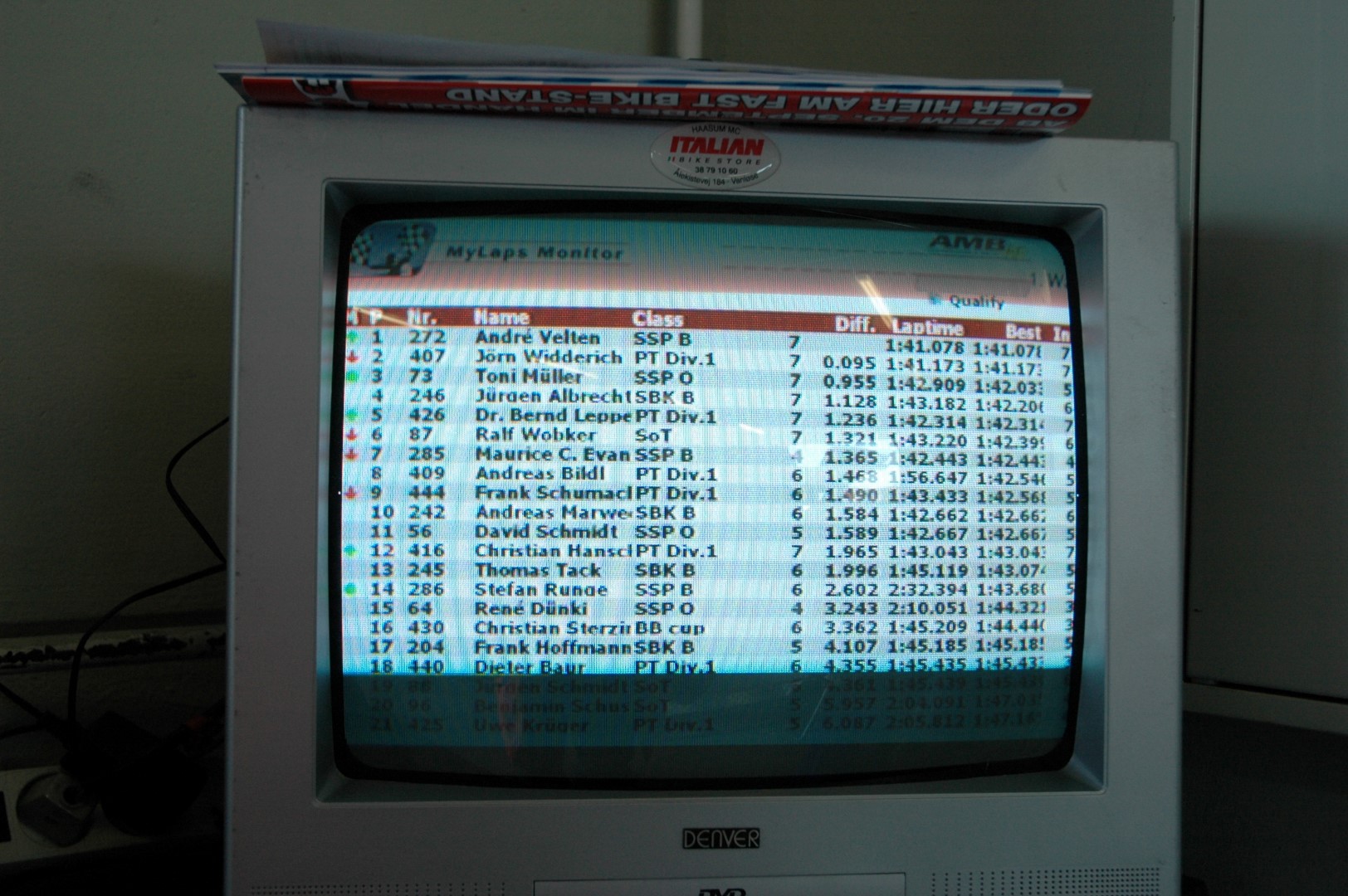

Das alles unter 1.42 slicktauglich ist stimmt. winkG
Die Bilder sind 10 Jahre alt. Triumph 675 serienmäßig. Außer Verkleidung+Slicks.
