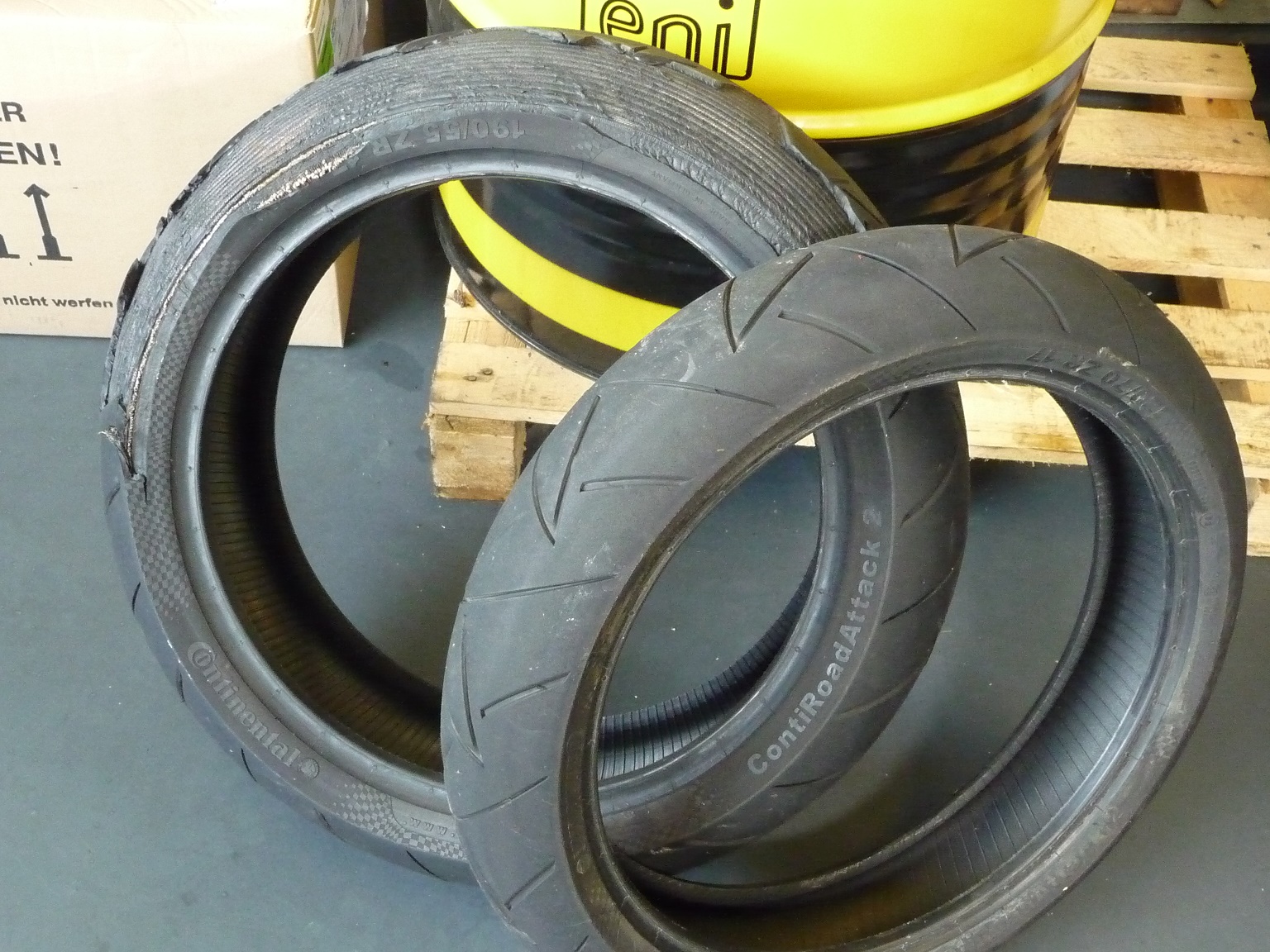

dentonmale hat geschrieben:Hallo Bikerfreunde :)

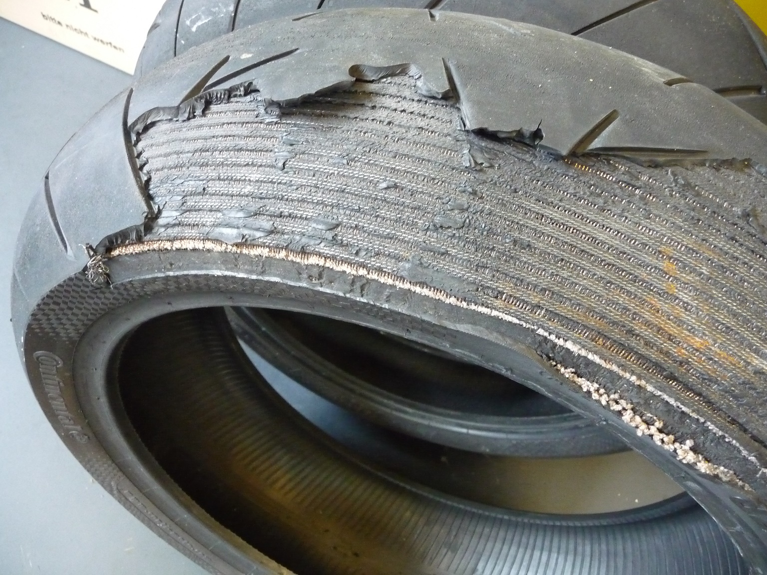

Bin hier neu im Forum und würde gerne mein Problem mit euch teilen. Vor ein paar Tagen bin ich mit einem Kumpel eine kurze Tour gefahren. Auf dem Heimweg sind wir über die Autobahn mit ca. 230/250 km/h gefahren. Plötzlich bemerkte ich, dass mein Heck zu schlenkern begann. Habe es mit viel Glück und mehreren Schutzengel von der linken auf die Standspur geschafft. Nach dem ersten Schock habe ich mein Motorrad begutachtet und festgestellt, dass mein Hinterreifen (Reifen Conti Sport Attack2) sich aufgelöst hat.
Das Motorrad habe ich vor ca. 3 Monaten von einem BMW Händler gekauft. Laut dem Händler waren der Voderreifen neu und der Hinterreifen 70/80%. Ich benütze das Motorrad nicht täglich sondern am WE wenn das Wetter passt.
Der Händler sagt er kommt für alle Kosten auf und laut Conti Support soll der Händler den aufgelösten Reifen zum Gutachter von Conti senden.
Meine Frage: Wie ist so etwas überhaupt möglich? Hat jemand mit so ein Problem erfahrungen gehabt? Da mir Gott sei Dank nichts passiert ist - kommt es mir so vor, dass alle dieses Vorkommnis so locker nehmen. Sollte ich vielleicht einen Gutachter hinzuziehen?
Vielen Dank

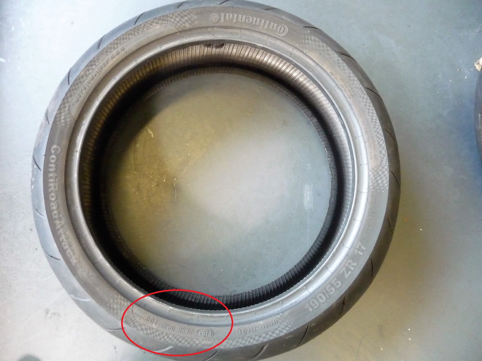

longjohn hat geschrieben:Also vom Profil her würde ich eher auf den Conti Road Attack 2 tippen... Mein CSA2 hat ein anderes Profil...
Und hier das Profil des Road Attack 2:Bild
Als Vergleich der CSA2:
Cheers
h sorry, da hat sich wohl ein Fehler eingeschlichen - hast nartürlich recht es ist ein Conti Road Attack2!

Beitragvon herbyei » 04.07.2016, 15:26

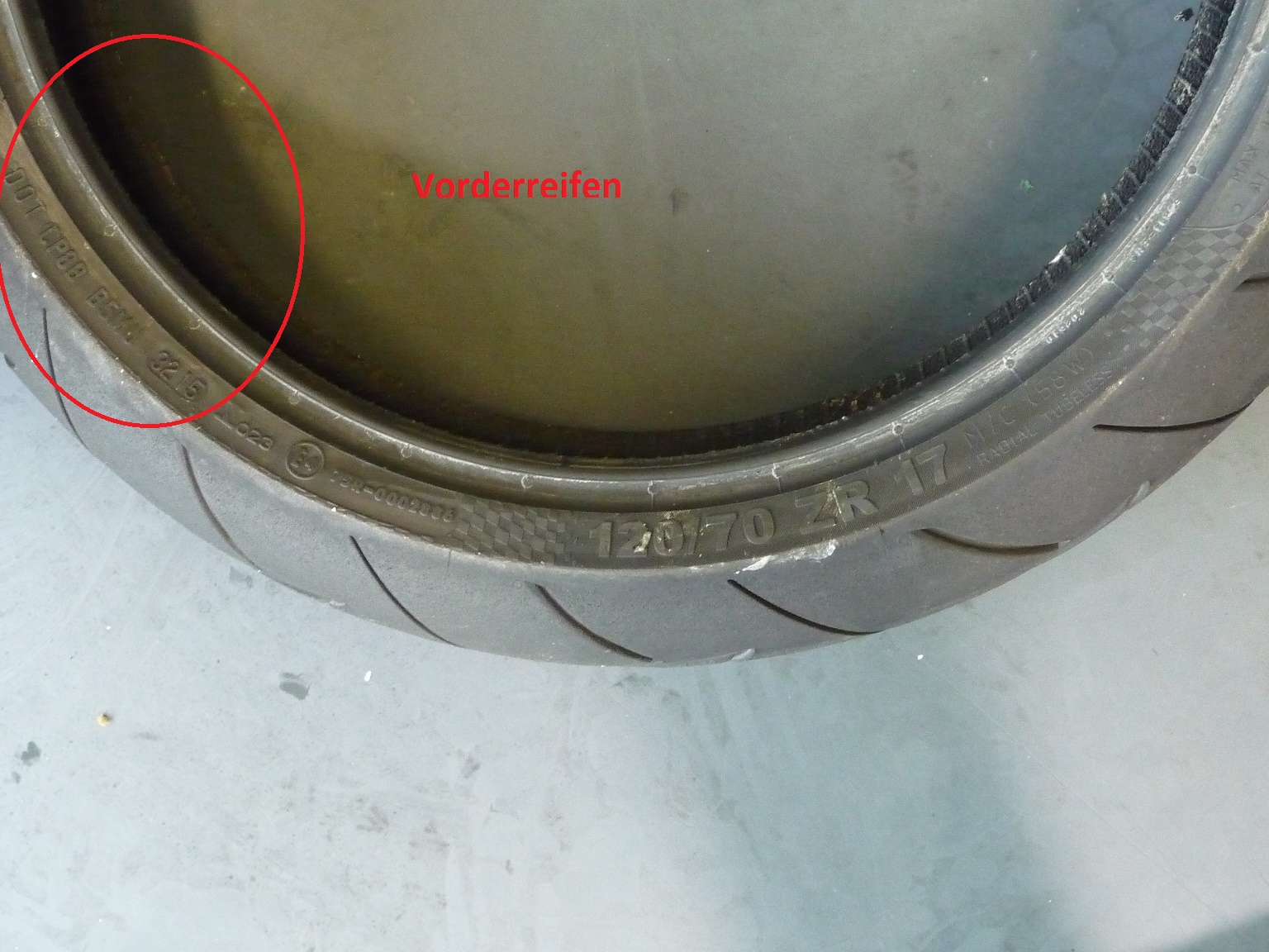

hast die DOT-nr. schon?
beim conti-rückruf war der cra2-vorderreifen auch dabei:
120/70 ZR 17 M/C (58W) TL ContiRoadAttack 2 GT W (DOT-Seriennummer: CP8B 91E9 2513 bis 2614)

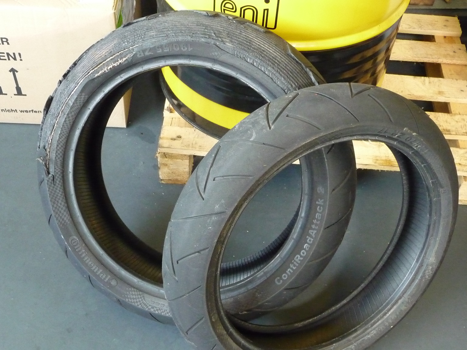

Sieht man doch auf den Bildern schon das es der Rad Attacken ist. Steht doch auf der Reifenflanke. Gut das dir nichts passiert ist. Mach den Dampf unterm Arsch und lass dich net einfach abspeisen.

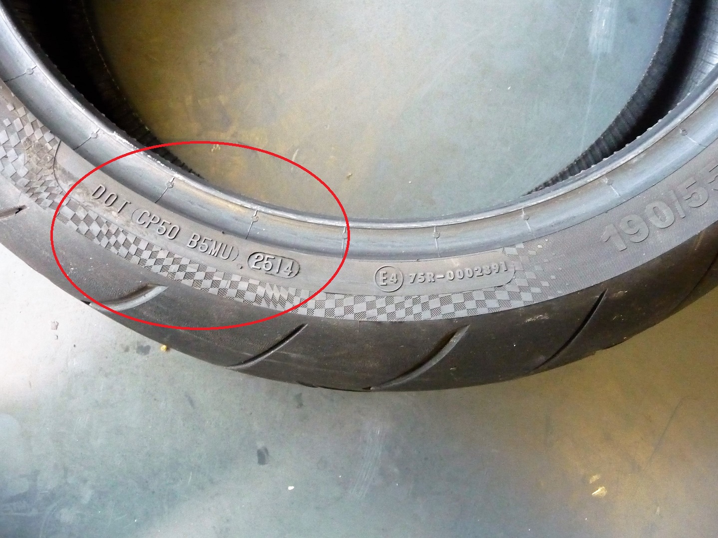

Re: Reifen Conti Road Attack2 aufgelöst
Beitragvon dentonmale » 06.07.2016, 23:13
Hallo Bikerfreunde

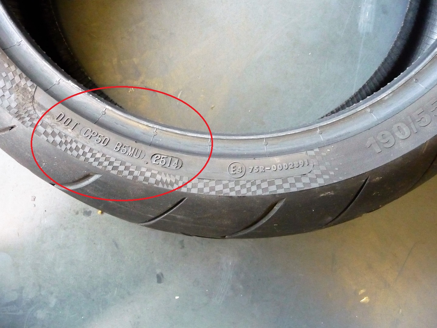

heute habe ich mein Motorrad wieder aus der Werstatt abgeholt. Zur der Rep. habe ich zwei neue Reifen (Diablo Rosso3) bekommen.
Der defekte Reifen wird zur Conti geschickt. Diese müssen ihn begutachten. Bin mir aber nicht sicher ob da überhaupt was raus kommt.
Ich habe nochmal ein Foto gemacht, wo ihr die DOTNr. sehen könnt. Wenn was erfahre, melde ich mich wieder.
Gute fahr & passt auf Euch auf
VG DM

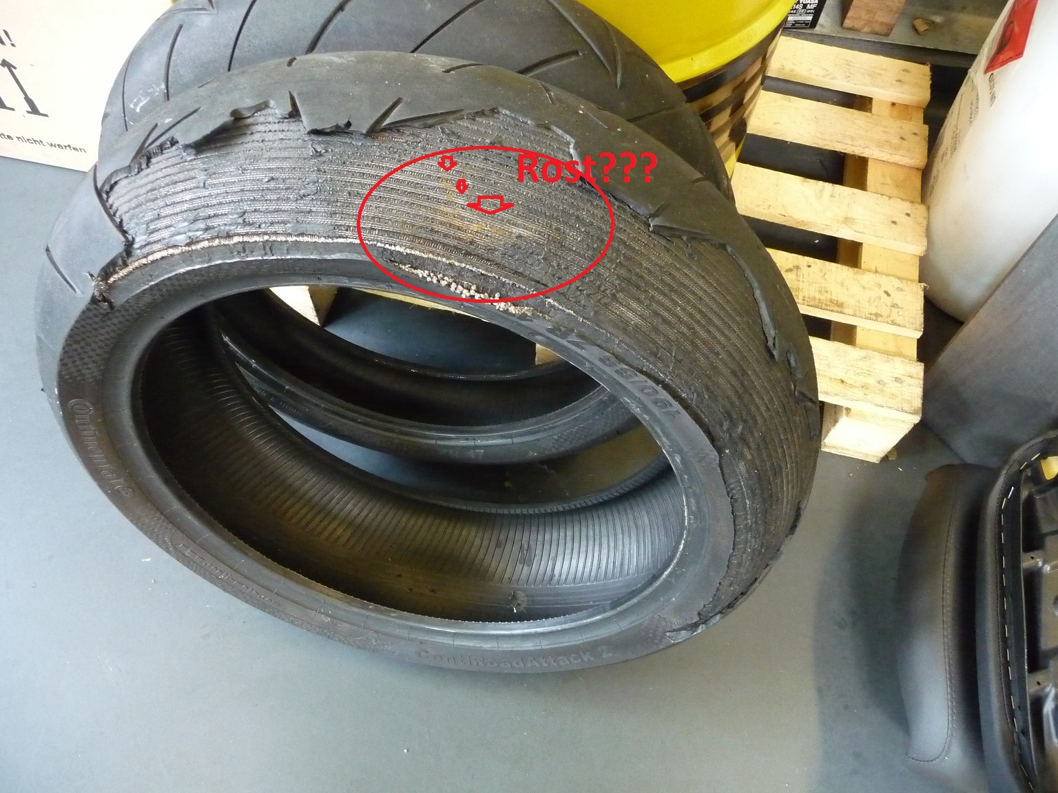

Beitragvon dentonmale » 06.07.2016, 23:28
Ähm, sehe da Rost?
dentonmale
Beiträge: 15
Registriert: 30.06.2016, 22:57
Motorrad: BMW S1000rr
Beitragvon OSM62 » 07.07.2016, 11:19
dentonmale hat geschrieben:Ähm, sehe da Rost?
Der war auf den ersten Bilder nicht zu sehen.
Ich denke mal das ist wie bei Bremsscheiben, wenn Sie Luftfeuchtigkeit bekommen
oxidieren Sie sofort.
Jetzt noch eine Frage von wann bzw. wie alt ist deine S 1000 RR?
Beiträge: 5068
