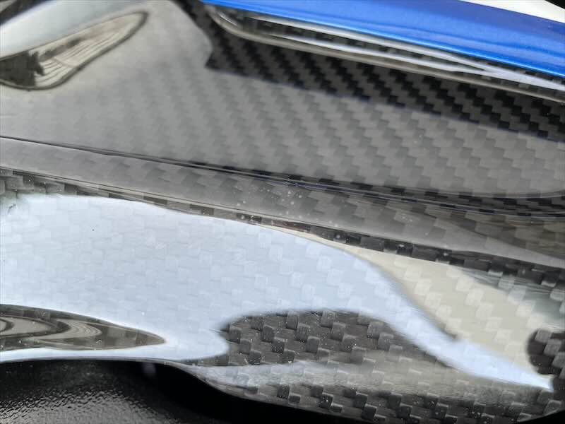

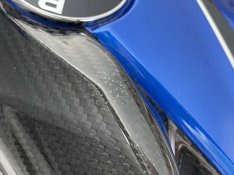

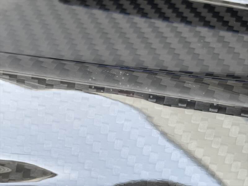

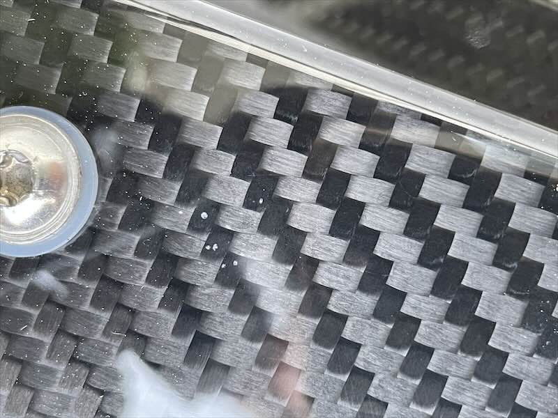

ich habe die Tage gemerkt, dass ich auf den Carbonteilen weiße/helle Flecken sehe. Es sieht so aus als ob sich die Klarlackschichr lösen würde, allerdings merkt man mit dem Finger keine abbröckelnden Stellen oder dergleichen.
Vor allem ist das an den Teilen um den Tank herum.
Hatte einer schonmal ähnliche Flecken an seinen Carbonteilen oder weiß vorher solche kommen können?
Anbei ein paar Bilder.
Viele Grüße
Andreas

Das sind kleine Blasen/Lufteinschlüsse.

wenn im Harz z.B. Microblasen sind oder die Luft zwischen Gewebe und Harz nicht vollständig ausgedrückt wird, kommt es zu dieser Erscheinung.
Ist im gewissen Umfang "normal", kann man nichts dran ändern.

Mittlerweile spürt man mit dem Finger an der Blasen kleine Erhöhungen. Ich war auch die Tage beim Lackierer und er meinte falls es tatsächlich eine Beschädigung von außen ist z.B. durch scharfen Reinigungsmittel dann kann er den Klarlack anschleifen und mit einer neuen Klarlack Schicht das ganze beheben. Sollte es allerdings etwas sein das von ihnen heraus das Material angreift, dann wird auch eine neuer Klarlack nicht mehr helfen.
Wir sind so verblieben, dass ich außerhalb der Saison die Teile abbaue und er das erstmal mit einem Teil versucht.
Ich vermute es war ein Reiniger in meinem Portfolio, denn ich einfach habe zu lange einwirken lassen.
Im Winter wissen wir also genau ob die Blasen durch mich verursacht wurden.

die drei Hauptgründe für Lufteinschlüsse sind:
1. wie beschrieben Lufteinschlüsse beim laminieren.
2. Carbon arbeitet stärker arbeitet und Schichten nicht nach kommen
-in deinem fall dagegen spricht kleine Einschlüsse und Kanten/Eckbreiche relativ steif sind.
3. Kontamination etwa Silikon-, Wasser-, etc.. Reste innere Haftung gelöst bzw. Dehnungen
hier optischer Mangel, technisch irrelevant, unbedingt weg haben möchtest entweder kulanter Händler oder austauschen.
eine Ausbessern im Sinne schleifen&lackieren rate ich ab, um professionell zu bessern gehört viel Arbeit und Erfahrung, etwa:
-die Deckschicht kann aus Harz statt Lack sein
-Lack mit gleicher elaszität/flexibilität und gleicher Alterung/Vergilbung finden
-schleifen bis Deckharzschicht, sobald Fasermaterial angeschliffen ist haftet Lack schlecht bis kaum auf den Carbonfasern.
kannst gern über Delamination googlen

Sind allerdings tatsächlich Oberflächen Anhebungen. Demnächst geht es zum Lackierer.
