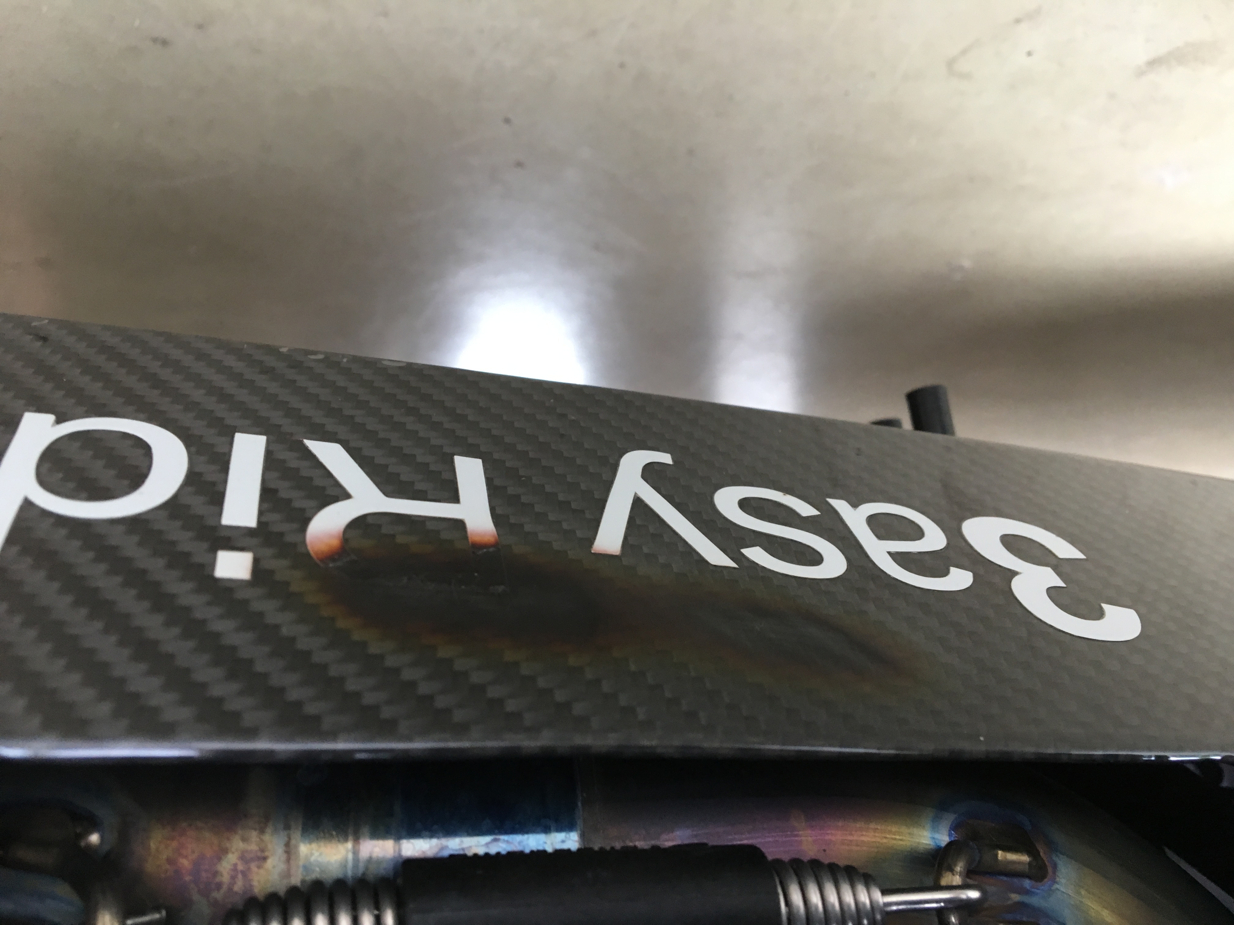

Moin,
ich habe am Montag einen Termin zur Inspektion und habe gesehen wie das Moped
auf dem Anhänger stand, das der Motorspoiler geschmolzen ist nogo
Jetzt meine Fragen!
1. ist bei Euch ein Hitzeschutz drin? (bei mir nicht)
2. Läuft sowas auf Car-Garantie?
Gruss
Hans Peter

delta.hf hat geschrieben:bei mir ist ein Hitzeschutz drin, Illmberger
Ich habe ja ne HP4 und das ist HP Carbon!
Deshalb würde ich gerne wissen ob da original kein Hitzeschutz drin ist???

Hans Peter hat geschrieben:
Da ist original kein Hitzeschutz drin !!!
Und da schmilzt bei mir auch nix - ist mindestens einen dicken Finger breit Platz zum Bug.
Ist die HP4 Competition Wanne mit dem OEM Akra und Akra Kat Ersatz-Rohr.... scratch

Beitragvon Hans Peter » 24.07.2017, 05:10

Hans Peter hat geschrieben:Danke für die Info!
Wieviel Platz hat denn dein Akra zur Wanne - oder wast ist bei dir dort anders?

Beitragvon Hans Peter » 24.07.2017, 16:47
war bei BMW und der Auspuff sitzt ganz normal und es ist genug Luft zum Spoiler!!
Sie können sich nicht erklären, warum es passiert ist und somit keine Garantie :ahh:
Werde jetzt Hitzeschutzfolie rein kleben und dann sollte ruhe sein...
Toll das BMW sagt das die Verkleidung nicht übernommen wird und Car-Garantie die Verkleidung
generell nicht bezahlt nogo

Hans Peter hat geschrieben:war bei BMW und der Auspuff sitzt ganz normal und es ist genug Luft zum Spoiler!!
cofus So ein Sch....
Was hast du denn an der Akra alles geändert oder ist alles Original so mit Kat und dbEater??

Beitragvon Hans Peter » 25.07.2017, 05:49
es ist alles Original nur ohne DB-Killer!

Hans Peter hat geschrieben:es ist alles Original nur ohne DB-Killer!
Mhmm, ok, also wird dir der Kat zuviel Rückstau geben. Oder du must mal die gesamter Akra Anlage nur lösen und ein wenig weg von der Verkleidung bewegen scratch
