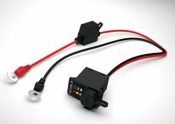

Hat jemand diese Ladebuchse schon mal verbaut? Wollte sie seitlich im Batteriegehäuse unterhalb der Sitzbank einbauen:
http://www.ctek.com/de/de/chargers/Comfort%20Indicator%20Panel%20M8%201%2c5m
