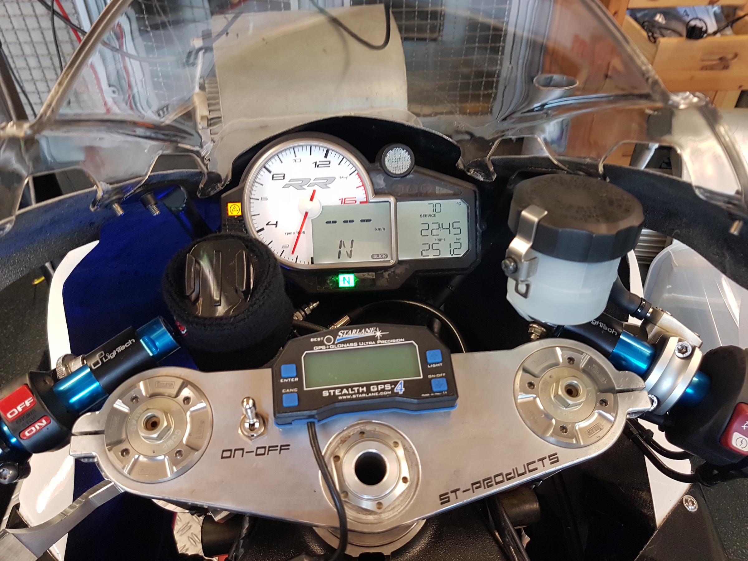

Ich habe den Lüfter direkt mit der Batterie über Kabel verbunden. Auf dem + Kabel eine Sicherung dazwischen und dann auf den Lüfter direkt gelegt. Schalter dazwischen und den oben Links an den Lenker montiert (für mich als Elektro-Depp einfacher)

Beitragvon chli1976 » 14.11.2017, 19:50
So geht es natürlich auch, aber der Lüfter braucht einiges an Ampere.
Hab bei mir nur einen Microkippschalter genommen und darum das vorhandene Relais angezapft

Beitragvon Bernd69 » 16.11.2017, 00:54
Andreascook1 hat geschrieben:
Und bei der Variante zapft man die Plusleitung beim Stecker ab, das wars? Masse kommt ja vom zweiten Kabel am Lüfterstecker, da muss nichts weiter gemacht werden? Lüfter geht dann aber immer noch automatisch, weil man ja nur das Plus bei Bedarf von der Batterie umleitet.
