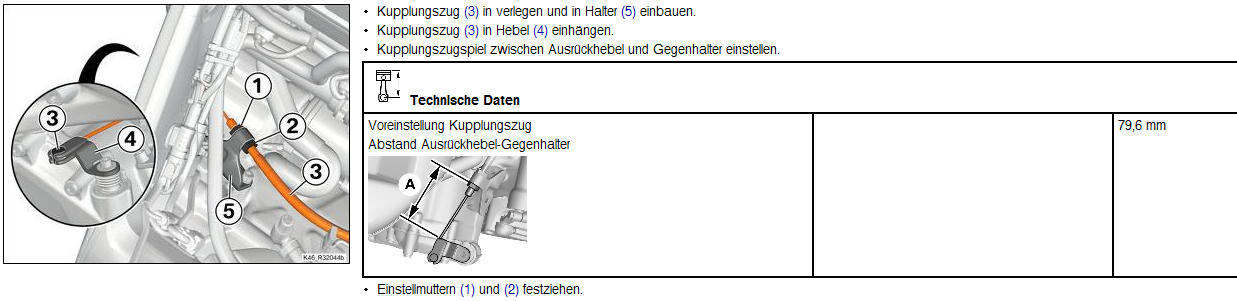

Beitragvon Dang3r » 07.04.2025, 15:47
Den hab ich natürlich auch gesehen, aber da fehlen die Umlenkstücke zur weiteren Untersetzung der Hebelkraft und genau darauf kams dem TE ja an.
Eventuell kann man das ja separat dazu kaufen.
Dang3r
Beiträge: 111
Motorrad: HP4 Competition
Re: Kupplung HP4
Beitragvon markus.nmr » 08.04.2025, 20:20
Du meinst den Ausrückhebel oder ?
Den gibt's leider nicht länger..
