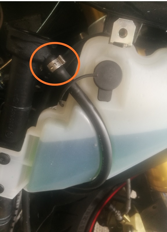

Beitragvon holder30 » 21.01.2021, 00:42
Hi
Mir ist am original Kühler, da wo man den Kühlerdeckel drauf dreht der kleine Stutzen zum Ausgleichsgefäß abgebrochen.
Kann man sowas irgendwie reparieren?

Beitragvon holder30 » 21.01.2021, 02:59
Anbei noch ein Bild....

Beitragvon Lurchi_089 » 21.01.2021, 08:48
würde versuchen die Teile an der Bruchstelle mit Sekundenkleber wieder genau zu kleben.
Wenn es trocken ist an der Bruchstelle mit Gewebe und Epoxidharz laminieren.
Anhang des Fotos ist der Bruch leider nicht genau zu erkennen
MfG Maxi

Beitragvon Svenssons » 21.01.2021, 09:05
Vielleicht kannst Du eine Metallhülse reinschrauben und dort den Schlauch befestigen? scratch

Beitragvon RRwolli » 21.01.2021, 10:08
ich würde es mit dem Power Glue probieren.

Beitragvon Cbrjui » 21.01.2021, 10:20
Brauchst Du nicht nur einen neuen Schlauch?

Beitragvon Stratos-Schorsch » 21.01.2021, 10:40
Was der Ausgleichsbehälter kostet, weiß ich nicht, aber der Kühler kostet an die 600 Euro.
Ein Ausgleichsbehälter in Carbon (neu und unbenutzt) von Alpha hätte ich noch über.
Re: Kühler Schlauchanschluss zum Überlaufgefäß abgebrochen
Beitragvon driver001 » 21.01.2021, 11:36
... oder sich halt nach einen gebrauchten Kühler umschauen. Ist bei ebay-Kleinanzeigen ab etwa 300 Euro zu bekommen. Aufgrund der hohen Temperaturschwankungen und Vibrationen würde ich da eher nicht kleben.

Beitragvon s1000rr69 » 22.01.2021, 12:58
Der Überlaufstutzen steht ja nicht so unter Druck. Deshalb würde ich auch versuchen es zu kleben. Würde aber eher der grüne Uhu Plus benutzen dabei handelt es sich um ein 2-Komponenten Epoxiharz ist Benzin und Glykol beständig. Wenn das nicht hebt ein Metallanschluß per Gewinde einbringen und zusätzlich verkleben.

Beitragvon holder30 » 22.01.2021, 21:13
Hi
Jo der Bereich bekommt ja nur Flüssigkeit wenn der Verschluss des Kühlers bei 1.4-1.6 bar öffnet...
Was eindrehen wäre vielleicht ne gute Idee...

Beitragvon Lurchi_089 » 22.01.2021, 21:28
Mit etwas reindrehen wäre ich vorsichtig
Es könnte noch weiter aufplatzen wenn der Kunststoff spröde ist
