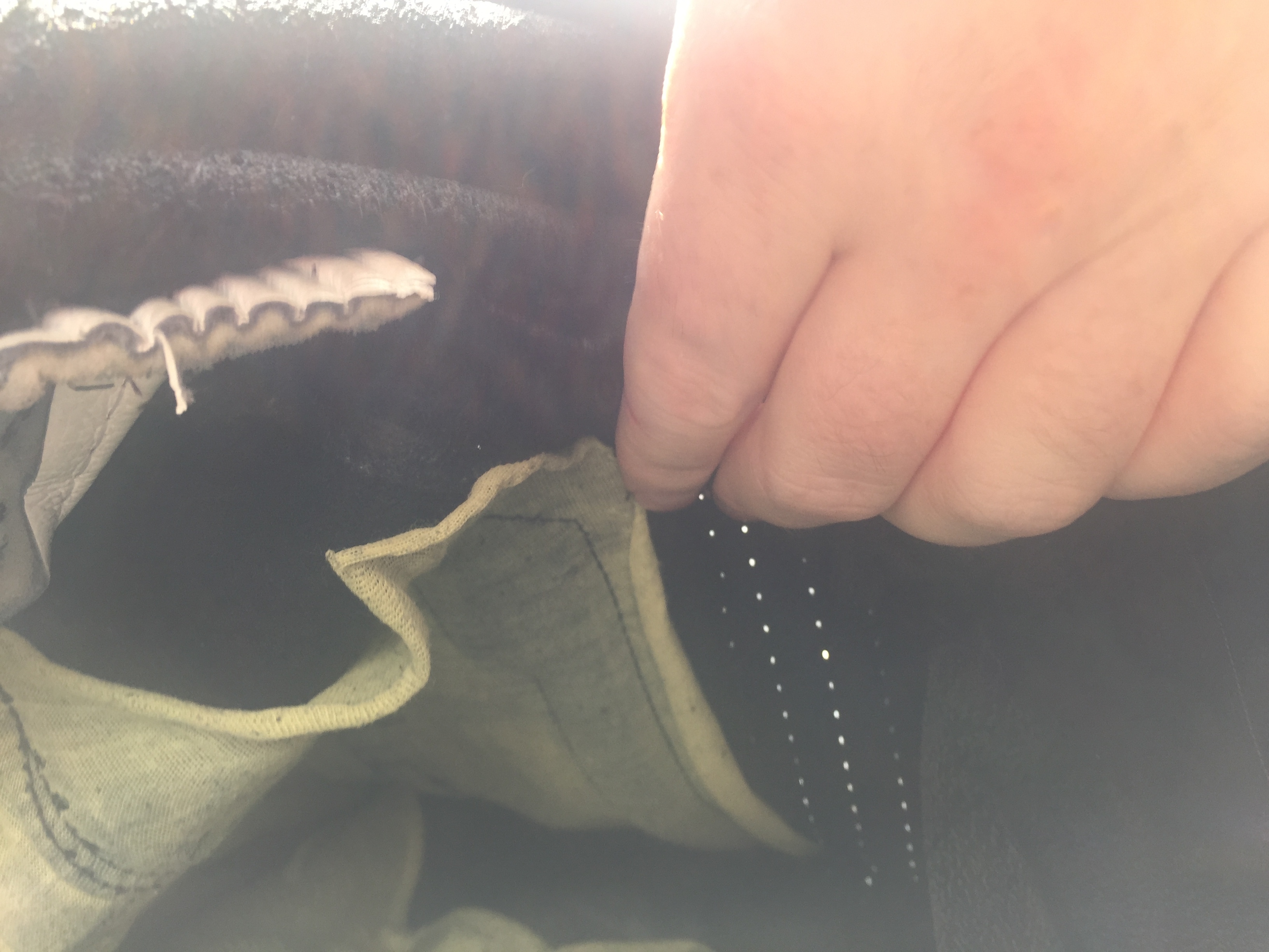

hier fahren sicherlich einige eine Held Race Evo. Leider habe ich bei meiner beim Herausnehmen des Innenfutters festgestellt, dass sich am innenfutter die Nähte lösen.
Zudem ist dieser gelbe Stoff der im Schritt und auch woanders verarbeitet ist anscheinend auf das Leder geklebt und nur teilweise angenäht. Wie gut die Klebung hält, könnt ihr auf den Fotos sehen.
Von innen auf die Beinbelüftung fotografiert. Der Gelbe Lappen ist weit länger als es hier aussieht.
Man sieht hier auch die abstehenden Fäden.

Hab sie auch, lag letzten Monat zum 3.mal in der Badewanne. Die innen angenähten Leder- und Stoffteile sehen bei mir auch so aus...von Anfang an und jetzt im 4.Jahr nicht anders. Ist alles da wo es hingehört. Aber sag mal, es sieht so aus als ob Du die Protektoren mit gewaschen hast, oder hast Du die gerade wieder rein getan? Ich nehme die immer raus weil sie ich nicht weiß welchen Einfluss das Waschmittel auf den Protektor hat.
Sollte an der Kombi was kaputt sein, wird Held das reparieren. Beim mir war nach dem 1. Jahr eine Naht aufgegangen. Kombi über Händler zu Held geschickt, wurde umgehend repariert.kostenlos

Zu dem gelben Stoff: verknuddelt das nicht? Es sah wie gesagt so aus als wäre es Original geklebt.
Bei einer Stelle rechts ist es aber definitiv nicht genäht wie auf der linken Seite. Also muss ich das sowieso einschicken. :/
