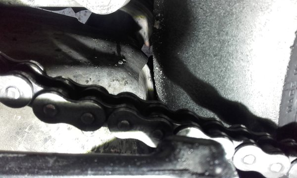

Das auf dem Bild ist ein 200/60 Pirelli Schlappen. Beim V02 200er Schlappen sah das auch besser aus mit dem Platz.
