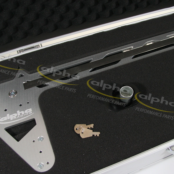

Gabel vorn bündig mit oberer Gabelbrücke und für hinten gibt es so ein tool:
http://www.kvr.fi/files/product_highres ... 01_04.jpeg
alles andere ist im dunkeln tappen da die scrauben der umlekung inten keine passscrauben sind.
um annähernd hinten hin zu kommen kulissenstein auf tief und alle schrauben der umlekung öffnen und festziehen während das motorrad auf dem boden steht.
