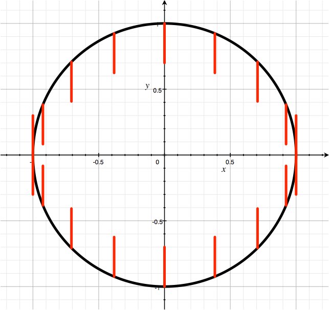

Physikalisch ebenso einfach wie eindeutig mit dem Kammschen Kreis zu erklären.
Aufgetragen nach rechts die Radialkraft und nach oben die Tangentialkraft. Systembedingt kann DTC/ABS nur letztere beeinflussen, und zwar durch Gasrausnehmen (DTC) oder Öffnen der Bremse (ABS). Die Schräglage und damit Radialkraft aber kann nur der Fahrer selbst steuern, dagegen ist die Elektronik machtlos.
Auf die Zeichnung übertragen heißt das: Die Elektronik kann den Fahrzustand nur entlang der roten Linien wieder ins Innere des Kammschen Kreises zurückbringen. Das ist aber offensichtlich in den beiden Punkten ganz links und ganz rechts im Bild nicht möglich. Dort führt jeder Eingriff der Elektronik nur noch schneller ins Abseits, statt die Fuhre wieder zu stabilisieren.
Genau das ist aber beim beschriebenen Sturz passiert. Konstante Kurvenfahrt ohne Beschleunigung oder Bremseingriff am Rande des Kammschen Kreises. Jetzt genügte eine minimale Erhöhung der Schräglage oder Reduktion der Haftreibung des Fahrbahnbelags, und die Kiste flog ab. Physikalisch nicht zu verhindern und Elektronik chancenlos.

@ Serpel - besten Dank für die fachliche Erklärung.

Die Erklärung der Haftungsgrenzen ist bildlich und verständlich gut erklärt.

Ja eben, weil der Kammsche Kreis über den äußersten linken Punkt verlassen wird, wo das Eingreifen der DTC nichts bringen und die Sache tendenziell sogar verschlimmern würde. Zeigt nur, dass die Ingenieure ihr Handwerk verstehen und keinen Mist programmiert haben.
