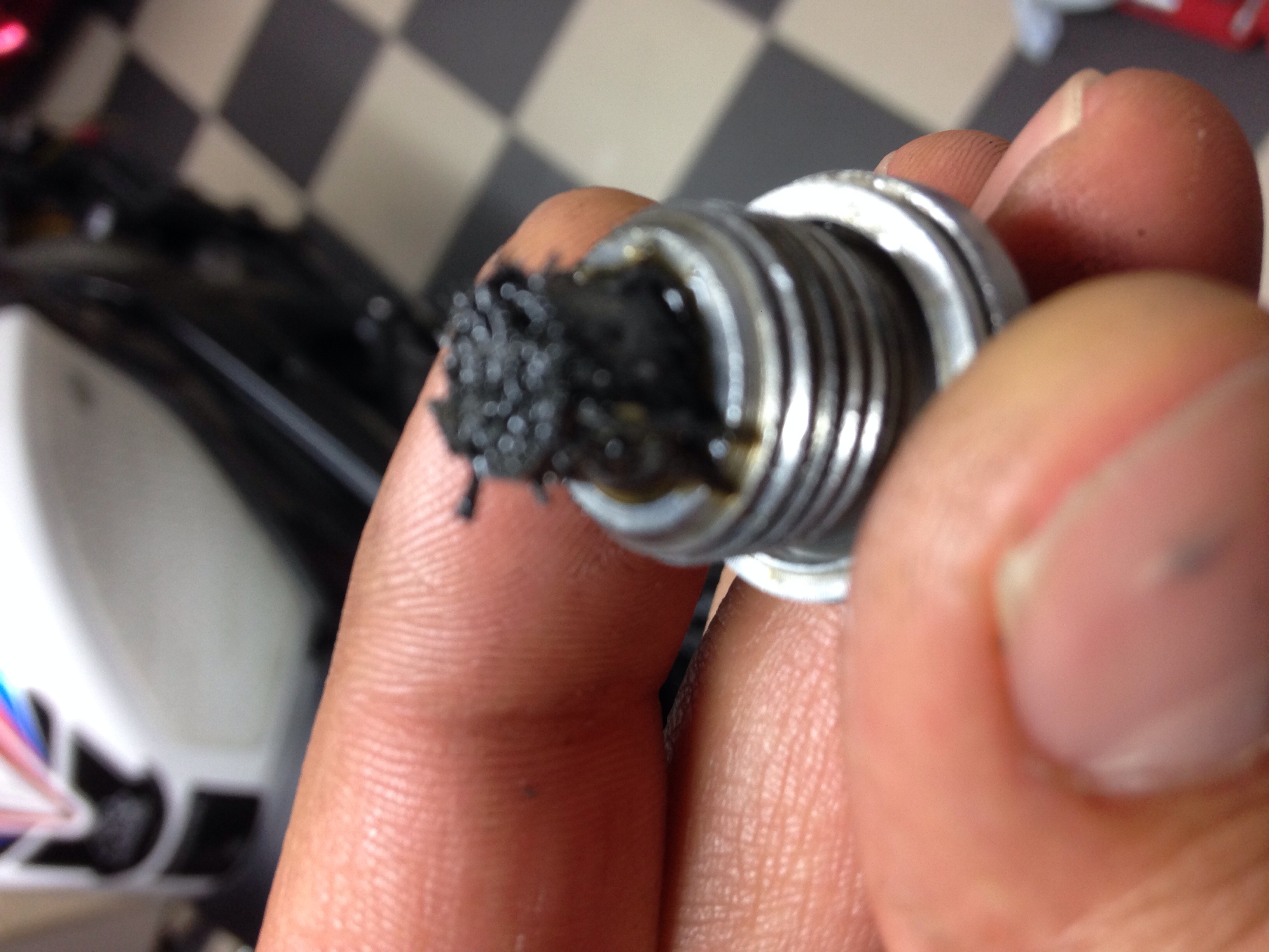

Also Öl draussen sind Spänne an der schraube:(

Beitragvon Stratos-Schorsch » 23.06.2014, 20:41
Ein Bild der Ablassschraube inklu. Späne wäre nicht schlecht!
Dann kann man eher beurteilen, ob es im normalen Rahmen oder doch außerhalb der Norm ist!

Re: 4 Gang Ruckelt
Beitragvon turbo35 » 23.06.2014, 21:08
Jetzt :)

Beitragvon Dan0111 » 23.06.2014, 21:20
Ok, lass den Motor aus.
Evtl. hast du Glück und sonst ist nichts kaputt.
Also im Prinzip ist es kein Hexenwerk das Getriebe auszubauen, aber man sollte halt wissen was man macht. :-)
Wichtig ist halt auch das sich die Späne sonst noch nicht großartig verteilt haben. Kannst mal links am Motor die Leitung vom Ölkühler abschrauben und das Öl in einen sauberen Behälter ablassen. Mal schauen was da so mit raus kommt.
