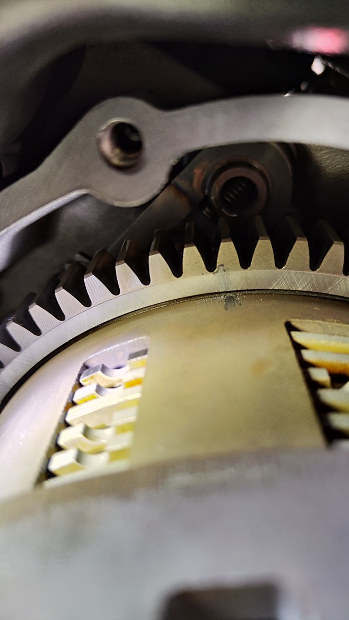

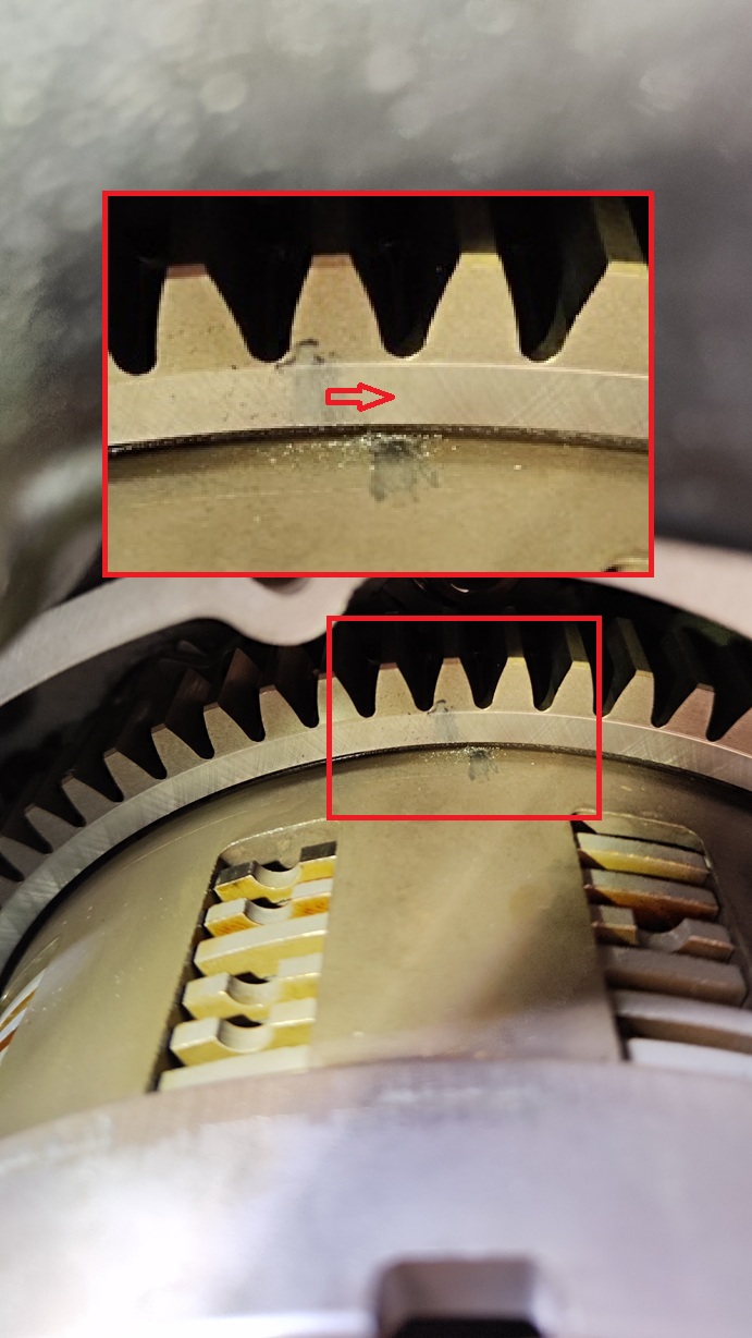

Hallo Leute,
habe hier im Forum etwas rumgestöbert. da bin ich auf einige Beiträge, bzgl. unruhiger Leerlauf beim Loslassen der Kupplung (scheppern, schlagen, ..), gestoßen. Oft war die Ursache ein ausgeschlagener Kupplungskorb. scratch Dieses Symptom habe ich bei meiner S1000RR Bj. 2010 auch und dachte ich schau mir den Kupplungkorb heute mal an (siehe Bilder, Video). Das sind 2 Bilder, einmal links angeschlagen und einmal rechts angeschlagen. Das Spiel kann man am Bleistiftstrich (roter Pfeil) erkennen.
Oder auch im Viedeo:
https://www.dropbox.com/scl/fi/65sr7edpovcfc43hfdeqo/VID_20251220_121812.mp4?rlkey=lkg88zs2trke4l1kb2hkvqsy9&st=0yghd2h8&dl=0
Was haltet ihr davon, ist das schon ein ausgeschlagener Kupplungskorb? Vielleicht hat schon jemand Erfahrungen damit gemacht und kann das bewerten...
Danke im Voraus
Grüße aus Stuttgart
links angeschlagen
rechts angeschlagen

Ich war heute mal bei der BMW Werkstatt und habe denen mein Video gezeigt, die meinten das Spiel am Kupplungskorb sei normal, naja war jetzt kein Werkstattmeister scratch .
Aber durch deinen Beitrag bin ich auch auf das Marokko-Video gestoßen und glaube immer mehr, dass es eher das Getriebewellenlager ist.
Deshalb habe ich mir die Kupplung nochmal bzgl. Lagerspiel angesehen. Mit etwas leichtem Druck mit dem Schraubenzieher habe ich den Korb vom Gehäuse weggedrückt, hier das Video:
https://www.dropbox.com/scl/fi/r691yb467szjbi78y3ary/VID_20251222_132202.mp4?rlkey=7c9ihox8v9u0d2gkeijbtbdap&st=fbwz3rab&dl=0
Sieht jetzt nicht so lose aus wie in dem Marokko-Video, hat aber m.E. zu viel Spiel. Ich gehe echt stark davon aus, dass es das Getriebewellenlager oder auch das Alu-Gehäuse ist.
Danke für deine echt guten Tipps ThumbUP .

Das ist völlig normal und normalerweise kein Problem. Nur die Nieten müssen absolut feste sein.
