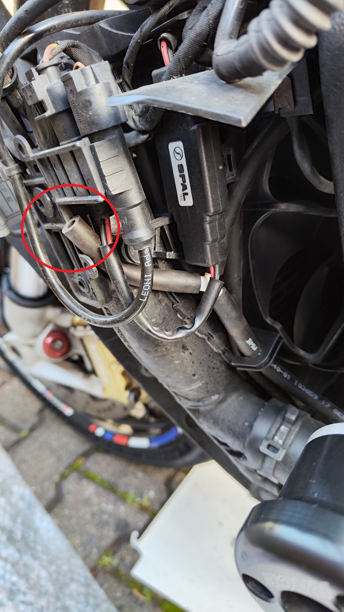

Beitragvon MarioK » 29.11.2025, 17:08
als ich die Seitenverkleidung meiner S1000RR (Bj. 2010) entfernt habe, sehe ich diesen herrenlosen Schlauch (roter Kreis) scratch . Weiß jemand ob da ein Anschluß fehlt oder "muss das so sein"?
Grüße aus Stuttgart

Beitragvon Stratos-Schorsch » 30.11.2025, 01:37
Ist schon richtig so ThumbUP
Müsste die Tankentlüftung sein, oder der Tankstutzenüberlauf.
In dem Schlauch von oben kommend ist ein Y-Verteiler drin, das Luft einströmen kann und/oder übergelaufende Flüssigkeit in den Motorspoiler abfließen kann.

Beitragvon xerloxK67 » 15.12.2025, 15:20
"Den" gibts in den aktuellen Modellen auch, obwohl der bei mir nach unten einfach nur baumelt, befestigt ist der bei mir nicht....
