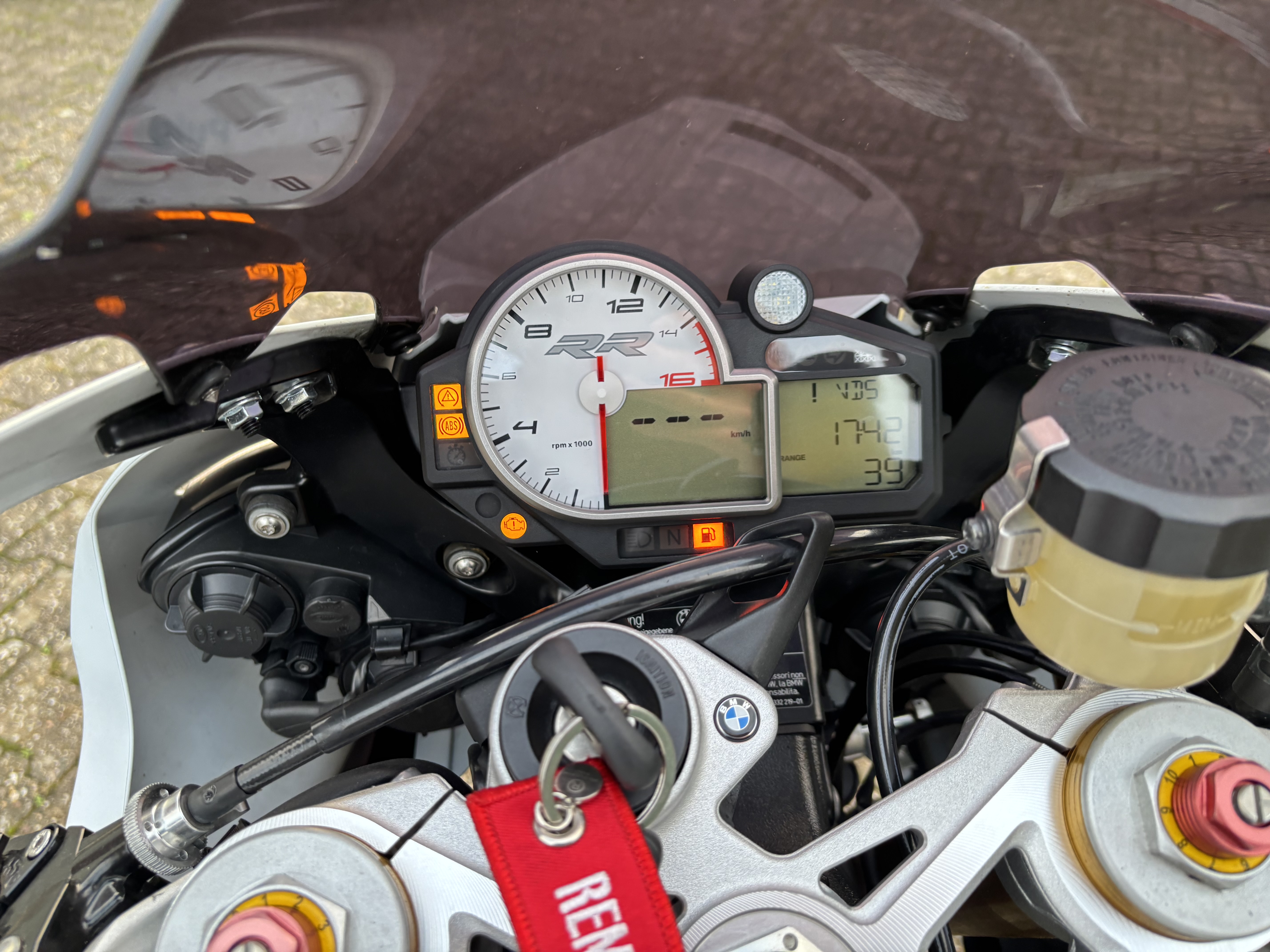

Hallo Zusammen,
Ich habe seit einiger Zeit das Problem, dass meine S1000rr BJ 2014 nach einigen Kilometer Fahrt Disco-Beleuchtung auf dem Tacho hat, sprich alle Fehlerlampen leuchten auf, die Drehzahl fällt aus und die Km/h Anzeige zeigt nur Striche an (siehe Bild). BMW hat bereits die gesamte Tachoeinheit getauscht, jedoch ohne Erfolg. Manchmal reicht es auch schon im Stand, wenn ich das Moped nach vorne und hinten schiebe, um die ganzen Tachoausfälle hervorzurufen. Hat hier jemand Erfahrung?
Danke euch für die Hilfe

Re: Komplettausfall Tacho - BMW weiß nicht weiter

Was heißt hier , BMW weiß nicht weiter , du meinst dein Händler oder :?:

Beitragvon Max15Ft » 19.10.2025, 12:26
Ja genau, meine BMW Vertragswerkstatt. Die RR war jetzt knappe 2 Monate dort. Vor ein paar Tagen wurde noch der Sturzsensor unter der Sitzbank getauscht. Auch hier wieder ohne Erfolg

Beitragvon HappyABG » 19.10.2025, 16:34
Defekt im Kabelbaum? Evtl. auch mal eine andere Batterie probieren.

Beitragvon tommi#44 » 19.10.2025, 18:30
Hört sich für mich auch nach einem Bruch im Kabelbaum an, schwer zu finden......

Beitragvon Meister Lampe » 19.10.2025, 19:07
Batterie abklemmen , Tank runter und mit Isolationstester von der ZFE zum Tacho alle durchmessen , sollte ein Kabelbruch sein oder durchgescheuertes Kabel , kann man es leicht finden , nur hat kein Vertragshändler ein Iso-Tester ... :D , hat aber ein guter Gebäudeelektriker oder Reparaturwerkstatt für Elektrogeräte , dort leihen ... ;-)
In der ZFE und Tacho sind zwei Softwarevarianten hinterlegt , die müssen mit einander Kommunizieren und genau die gleichen Grunddaten haben , nur unterschiedlich hinterlegte Kilometerleistungen , bringt schon viele Störungen mit sich , diese Kommunikation scheint unterbrochen oder gestört .

Beitragvon s1000rr69 » 19.10.2025, 22:11
Hatte mit meiner 15er auch Disco im Cockpit. Schuld war eine Lithiumbatterie. Hatte im Fehlerspeicher Überspannung. Bei dir scheint es wohl eher Kabelbruch zu sein. Vor dem Prüfen mit irgendwelche ISO ... natürlich die Steuergeräte abstecken.

Beitragvon HappyABG » 20.10.2025, 08:42
Max15Ft hat geschrieben:Ja genau, meine BMW Vertragswerkstatt.
Hier vermuten mehrere Leute unabhängig voneinander einen Defekt im Kabelbaum, aber Dein Händler weiß nicht mehr weiter. Da frag ich mich schon wie kompetent die dort sind :(

Beitragvon Meister Lampe » 20.10.2025, 10:08
vessi hat geschrieben:lieber kein iso meßgerät nehmen..
die messen mit bis zu 1000v....
davon könnte die elektronik nen heftigen schluckauf von bekommen, einschl. rauchentwicklung
besser einen normalen durchgangsprüfer
Hans , doch unbedingt ein Iso Gerät nehmen , natürlich die Stecker ab und nur den Kabelbaum messen , es gibt Leute die können das ... :P
Durchgangsprüfer ist fürn Ar... , damit findest du garnichts bei ganz feinen Kabelbruch oder Masseschluß , ich habe sie bisher alle gefunden und hatte einige Maschinen von BMW hier ... ;-)

Beitragvon Meister Lampe » 20.10.2025, 10:14
HappyABG hat geschrieben:
Wenn es kompliziert wird stehen sie aufm Schlauch , die könnten viele Fehler finden , nur ein Beispiel : Brauchen draußen nur ein Gestell mit Fahrrollen , wie ein Prüfstand , Moped drauf laufen lassen und ein Monteur fährt auf dem Prüfstand und schaltet alles durch , so kann ein zweiter Monteur daneben stehen und hören und prüfen , so haben wir einiges gefunden , aber dieses Prüfgestell wollten viele Vertragshändler nicht , brauchen wir nicht war die Aussage ... :roll:
