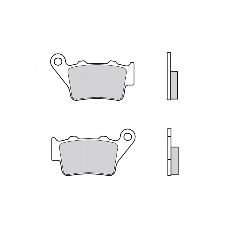

bei meiner RR von 2016 fällt beim Rad Ausbau hinten immer der linke Bremsbelag heraus. Er wird noch gehalten vom hinteren Stift, aber vorne klappt er raus. Das macht den Rad Einbau sehr mühselig bis fast unmöglich.
Ist das normal oder fehlt da irgendeine Art Sicherung? Hat da jemand Erfahrung, die mir weiterhelfen?
Die schauen von der Form her so aus, die vordere Nase fällt immer aus dem Sattel heraus, solange die Bremsscheibe sie nicht hält.

das kann schonmal passieren wenn man die Beläge nicht weit genug zurück drückt und den Sattel beim reinschieben verkantet.
