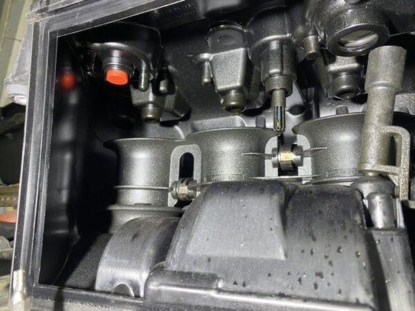

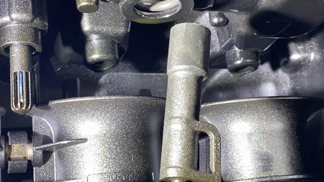

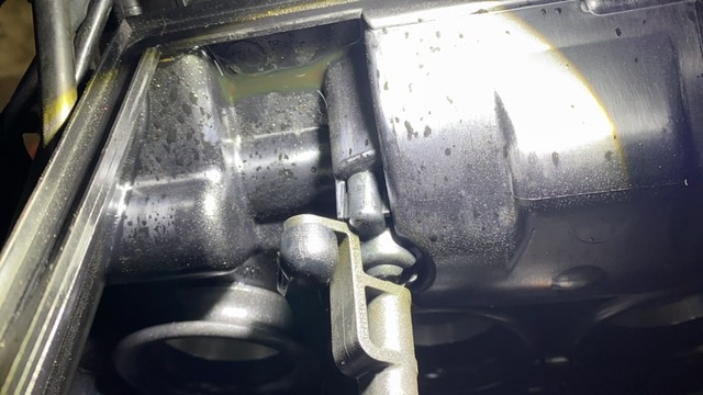

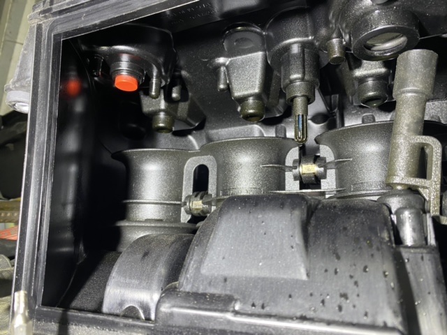

Beim Service meiner RR ist mir in der Airbox eine nicht unerhebliche Menge Öl aufgefallen.
Ich weiß, dass Öl nach einem Sturz in die Airbox gelangen kann.
Gibt es weitere Ursachen?
Ich könnte mir vorstellen, dass über die Kurbelgehäuseentlüftung( KGE) Öl auch in die Airbox gelangen kann, aber das wären doch eher Öldämpfe oder?
Die KGE-Leitung war bei mir furztrocken.
Das SLS ist bei mir verschlossen.
Danke schonmal im Voraus.

Ich dachte, das kommt nur im Falle eines Sturzes über die Kurbelgehäuseentlüftung in die Airbox.
Da bei mir die Kurbelgehäuseentlüftungsleitung trocken ist, müsste es eine andere Ursache geben.
Bei den Amis im Forum wurde berichtet, dass ein zu hoher Ölstand ebenfalls dazu führen kann.
Demnach müsste das Öl ebenfalls über die Entlüftung in die Airbox gelangen, da es keine andere Verbindung gibt.
Danke euch für die Tipps.
Eine Variante wird definitiv eingebaut.
