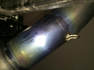

Um auch mal auf die Straße zu können Hab ich mir folgendes Kat-Rohr (mit Kat) von akra besorgt:

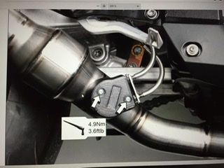

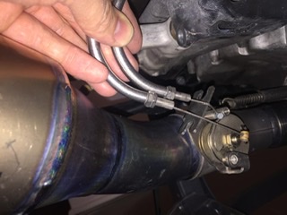

Nun passen leider die Züge so gar nicht an die Klappe...da die fixierplatte ne ganz andere Lage hat (10 Uhr anstatt 2 Uhr) wie die originale oder auch die gemäß Akra Anbauanleitung.
Es sieht auch so aus, als sei der Kat weiter vom Kat weg in Richtung Krümmer, so dass die beiden 90grad Winkel der originalen Züge eine Montage verhindern.
Ist das evtl das Kat-Rohr einer HP4??? Kann mir jemand nen Tipp geben, welche Züge da alternativ passen?
Kann man die Platte der Klappe in der Lage anpassen?
