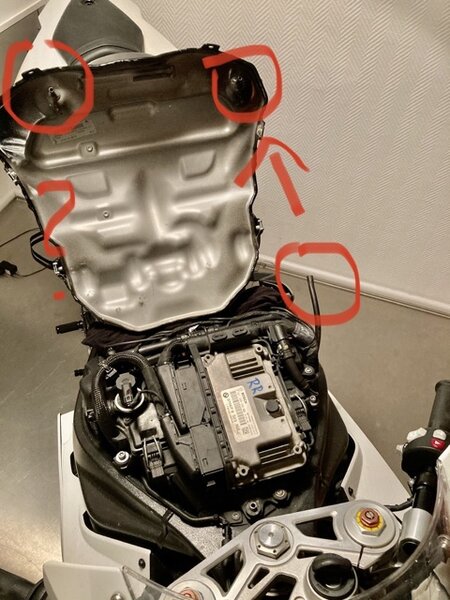

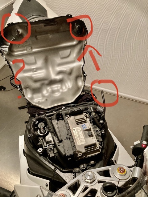

Moin aus Bremen,
Da ich das bike erst frisch habe hätt ich ein paar anfängliche Fragen an die Schwarmintelligenz ;)
1.
welches werkstatthandbuch / reparaturanleitung ist wirklich zu empfehlen? Bisher hatte ich nen originales werkstatthandbuch für mein letztes bike...aber da is hier vermutlich net so leicht zu haben, oder? ...nen Tipp?
2.
Der Vorbesitzer hat nen GPS laptimer verbaut...könnte das mit diesem losen Stecker unter dem Tank rechts zur airbox zusammenhängen? Lose Stecker sind mir immer suspekt und es bleibt ein ??? :( ...nen Tipp?
3.
Uns ebenfalls links unter dem Tank ist ein loser metallhalter, ab dem einige Kabel mit Kabelbindern befestigt sind. Nen loser Halter macht in meiner Welt keinen Sinn, nur konnte ich leider nicht erkennen, wo der dran festgeschraubt gehört. Nen Tipp?
4.
An der Oberkante des Tanks sind 2 Stutzen für Schläuche...ich vermute mal zur tankentlüftung oder vom Überlauf? Bei mir is nur der auf der linken Seite mit Ben Schlauch versehen...rechts is der Stutzen blank und kein Schlauch in Sicht. Habt ihr dafür evtl auch nen Tipp?
Besten Dank schon mal
Marcus
Nach dem heben des Tanks Blick von links nach rechts

Re: Bestandsaufnahme s1000rr bj‘12
Beitragvon s1000rr69 » 26.11.2020, 01:08
zu 1. ist eigentlich ganz leicht zu bekommen. Als Tipp, suche mal im Amerkanischen Forum http://www.s1000rrforum.com nach repair manual

Beitragvon Nordtreiber76 » 26.11.2020, 11:31
Moin,
danke für eure Hilfe, also nen Reparaturhandbuch hab ich inzwischen aus den Staaten zum download gefunden... sogar auf deutsch danke für den super Tipp ! :)
Ich schau mal wo ich den ollen Halter an den Rahmen bekomm... und der Stecker scheint ja am Halter festgetüddelt zu sein. Nun denn ich schau mal.
