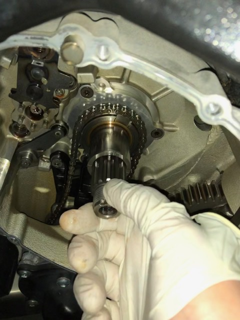

Hallo Leute,
beim Freilegen meiner Kupplung für den Einbau der verstärkten Schaltwalzenfeder am Getriebe ist mir aufgefallen, dass ich auf der Antriebswelle (Siehe Foto) leichtes axiales Spiel habe (quasi rein und raus), wenn ich an ihr rüttle (radial sitzt die Welle bombenfest).
Ist das im Rahmen und unbedenklich?
Hab des Weiteren das Phänomen, dass mir sporadisch der Gang rausspringt und akustisch erstmal schön ein Getriebesalat habe (kann ich aktuell aber nichtmehr sagen, ob bei welchen Gängen genau - definitiv aber bei den höheren und ob das beim Schaltvorgang war).
Danke euch!

hibt es zu dem Axialspiel schon weitere Erkenntnisse ?
Ich habe aktuell den Wellendichtring hinterm Antriebsritzel undicht.
Da habe ich jetzt festgestellt das die Ritzelwelle ein Axialspiel hat....
Wie bedenklich ist das ??

SELBES "PROBLEM"!
Man hört es klackern von "Anschlag-zu-Anschlag" wenn man axial an der Welle drückt und zieht
--> siehe Video
Aber wird wohl normal sein denke ich...

Ich hatte das gleiche Problem bei meiner 1000XR Bj.02/23 nachdem mir die Mutter vom Antriebsritzel weggeflogen ist. Zum Glück habe ich mich nicht auf den Appel gelegt. Danach war auch der Wellendichtring undicht und die Welle hat axial Spiel.
Nachdem die BMW Werkstatt den Wellendichring getauscht hat habe ich gefragt ob das Axialspiel normal sei. Mir wurde versichert das ist bei allen Modellen der Fall.
Gruß Peter
