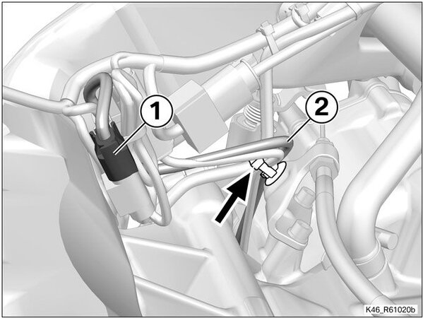

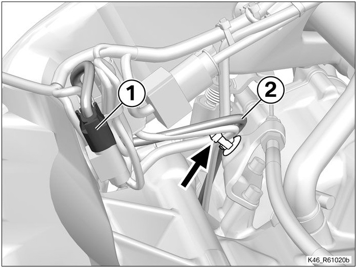

Hallo der Vorbezitzer hatte den Seitenständer abmontiert für die Renstrecke.
Da ich nicht sehr groß bin ist mir das ganze zu wackelig beim auf oder absteigen ohne Seitenständer
Nun möchte ich diesen auch wieder verkabeln weiß allerdings noch wo ich dieses Kabel anstecken muss
Vieleicht kann mir hier einer von euch helfen. Fotos wären auch klasse
Vielen Dank christian

1. es ist immer besser, wenn man schreibt um was für ein Modell und Baujahr es geht
2. die Steckverbindung scheint irgendwo unter dem Tank zu sein, denn:
Vorarbeiten
- Fahrersitz ausbauen
- Tankabdeckung komplett ausbauen
- Kraftstoffbehälter ausbauen
- Motorspoiler links lösen
- Schaltstange lösen
Ritzelabdeckung lösen
Kerntätigkeit
Seitenstützenschalter ausbauen
Kabelbinder (Pfeil) trennen.
Steckverbindung (1) für Seitenstützenschalter trennen.
Kabel (2) nach unten ausfädeln.
