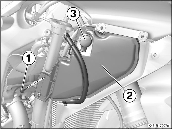

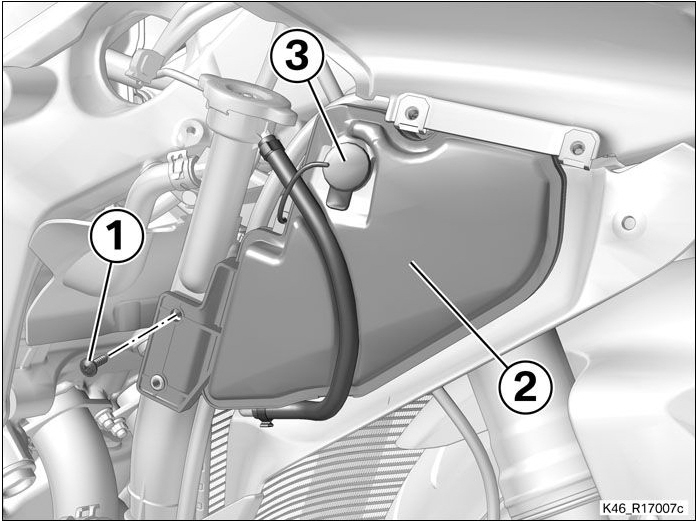

Beitragvon cpu » 15.03.2019, 13:48
Ausgleichsbehälter auch geleert?
Ausgleichsbehälter leeren
Schraube (1) ausbauen.
Behälter (2) aushängen, Deckel (3) öffnen und Kühlmittel aus Behälter (2) in Auffangbehälter leeren.
