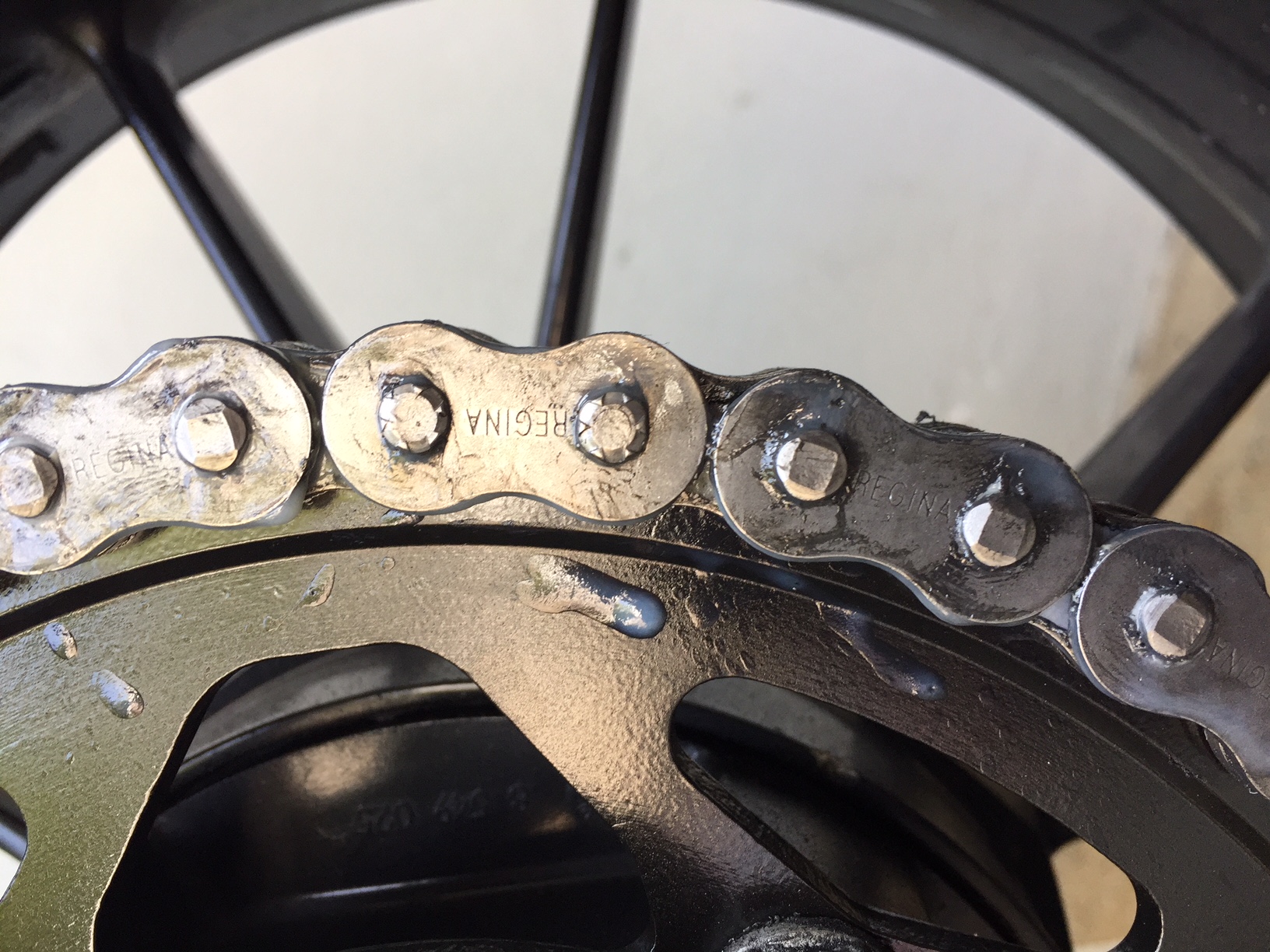

Beitragvon kangaroo » 23.09.2018, 09:39
Hi Serpel,
mit was für nem Drehmoment hast du das denn vernietet?
Ich hab mit den 30Nm lt. Beilegezettel angezogen. Bei mir messe ich 0,15-0,2mm mehr Bolzendicke, aber bei mir sieht das nicht so toll aus wie bei dir :?
-edit- ah vermutlich hast du 2x um 60° gedreht, deshalb sieht es bei dir mehr "rund" aus.
Marc
kangaroo
Beiträge: 29
Registriert: 05.09.2018, 09:34
Motorrad: S 1000 RR
Re: Kettenschloss vernieten
Beitragvon Serpel » 23.09.2018, 10:51
Moin Marc,
entscheidend ist, dass es hält (bei einem Differenzmaß von min. 0.15 mm sicher!) und dass die Laschen genau fluchten (Dichtringe nicht geklemmt). Sieht bei dir doch gut aus!
