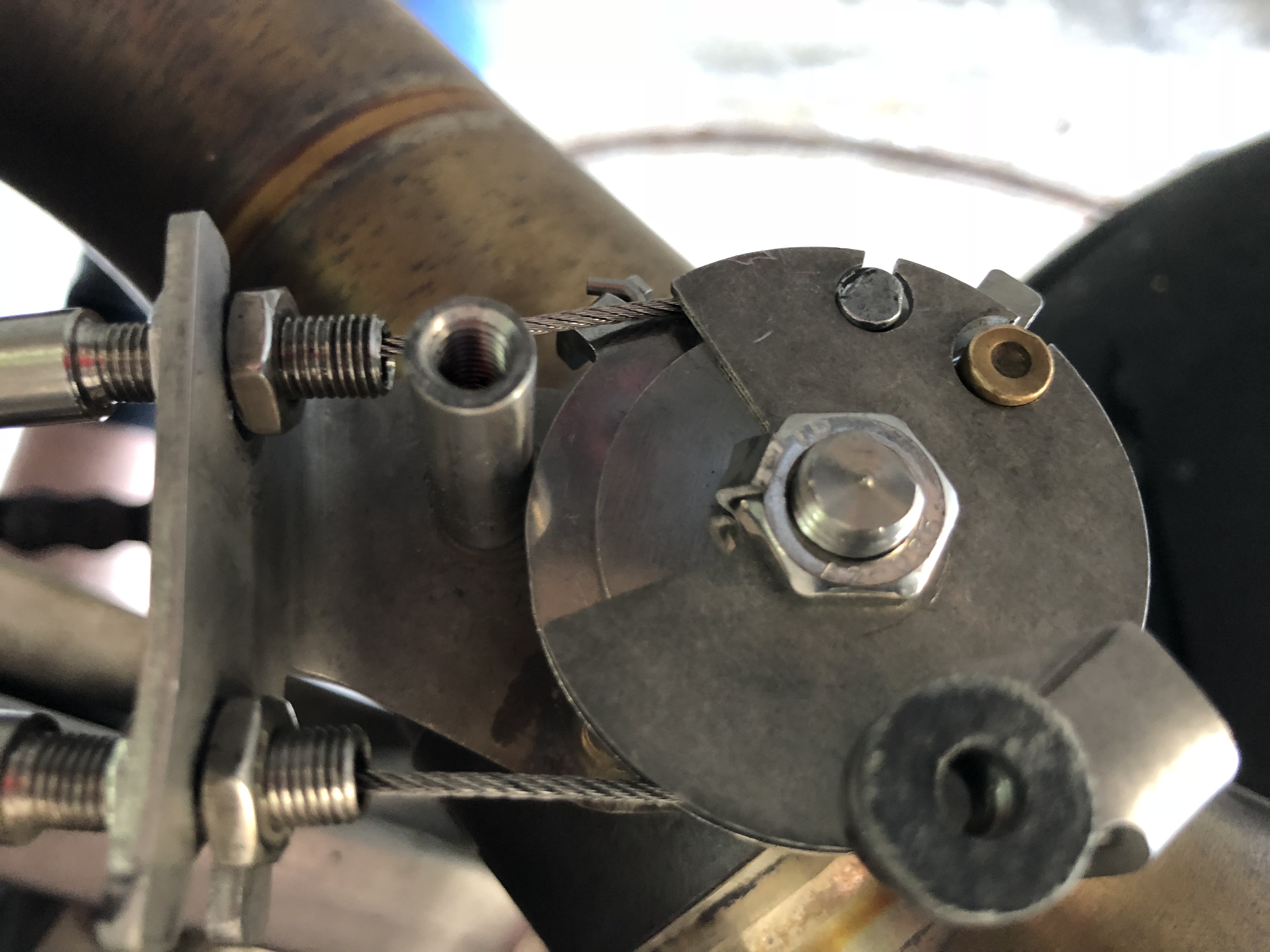

ich war heute beim TÜV und hab es leider nicht durch die Abgasuntersuchung geschafft, mein CO-Gehalt lag bei 0.871 bei maximalen 0.3. Die RR hat eine Akra Anlage drunter, allerdings habe ich vergessen die Bowdenzüge einzuhängen. Jetzt habe ich vorhin die 2 Züge eingehangen und aber die Klappe schließt nur zur Hälfte. Daher meine 2 Fragen, kann mein erhöhter CO Gehalt an der Klappe liegen oder doch an einer kaputten Lambdasonde ? Die zweite Frage ist habe ich die Bowdenzüge richtig eingehangen, ich weiß ist ne sau dumme Frage aber ich zweifle langsam an mir selber.

Bowdenzüge passen nur einmal. Kleine und Große Öse siehe Foto
