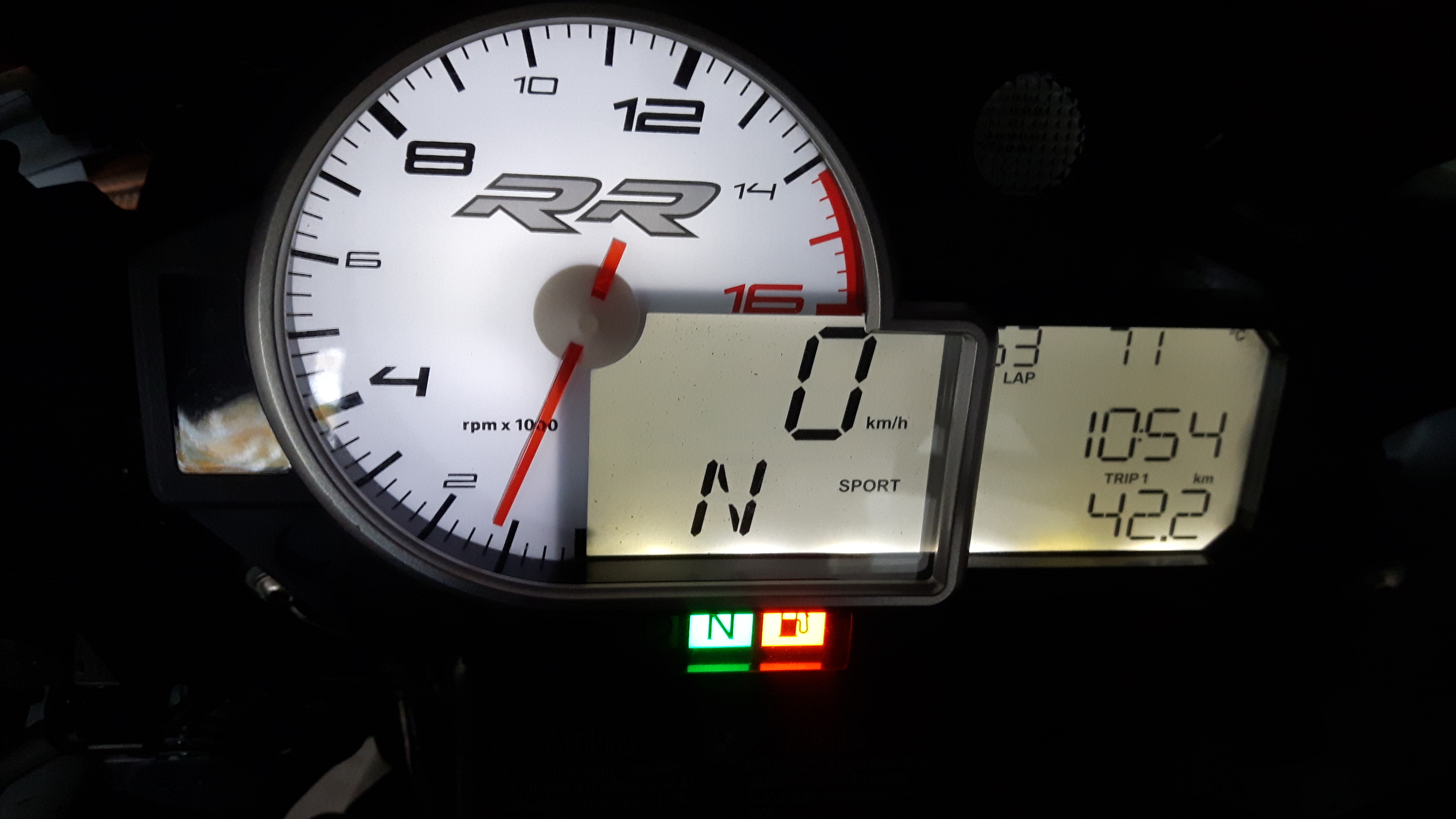

Hallo zusammen :) habe das Problem, dass mein Trip Schalter manchmal nicht geht oder im Display die Trips sich eigenständig weiter schalten oder sich auch auf 0km löschen.
Wenn der Sprit fast alle ist, auch nicht sehr toll, da ich die Range nicht sehe, da ich mit dem Trip Schalter nicht weiter schalten kann.
Der Set Schalter geht.
Habe den linken Lenkerschalter gewechselt. Leider immer noch das gleiche Problem. Laut Tester Fehler Trip Schalter. Beim alten und neuem Schalter der gleiche Fehler. Laptimer springt andauernd an und läuft im Hintergrund oben links im Display in der Standardanzeigen.
Wenn ich den Laptimer lösche oder stoppe, läuft der Laptimer von alleine wieder an und das in der
Standardanzeigen. Ich werde noch irre. Über antworten bin ich sehr dankbar.

hatte an meiner HP4 exakt das selbe Problem. Schalter auch ausgewechselt.......ohne Erfolg.
Nun hat mein Mechaniker (nicht auf BMW geschult) den Fehler gefunden:
Habe nach dem Kauf (Sommer 2013) alle Hebel auf meine Körpergrösse eingestellt, unter anderem den Kupplungshebel leicht nach unten verschoben, was dazu geführt hat, dass die Kabel, welche aus dem Schalter kommen, stark zur Seite gedrückt wurden. Jedoch erst diesen Sommer hat nun auch mein Display verrückt gespielt. Ist also 4 Jahre gut gegangen. Die Drähte in den Kabeln müssen irgndwie, durch die Biegung des Kabelstrangs, die Fehlfunktionen ausgelöst haben. Nun haben wir den Kupplungshebel wieder auf Grundstellung verschoben, die Drähte auf "freies liegen" kontrolliert und alles funktioniert wieder.

ich hatte jetzt alle Kabel geprüft.
Habe alles noch mal mit Kontaktspray eingesprüht, die Kontakte und Pins geprüft,
neue Batterie, Druckstellen Check und auch die Biegungen…alles OK. Letztes ja war ja auch laut Tester Fehler Trip Schalter. Ich habe keine Fehler mehr lauft Tester. Im Komi habe ich Laptimer ausgeschaltet. Aber das Scheiss Teil springt immer noch an.

Bei mir genau das Selbe.... Teilenummer von dem Teil 61318529373 2013er RR
Kann nichts machen ohne das der Laptimer gleich mit los geht.
Hab das teil mal ausgebaut und angeschaut und man sieht auf den leiterbahnen zwischen den tastern Korrosion ! :ahh:
