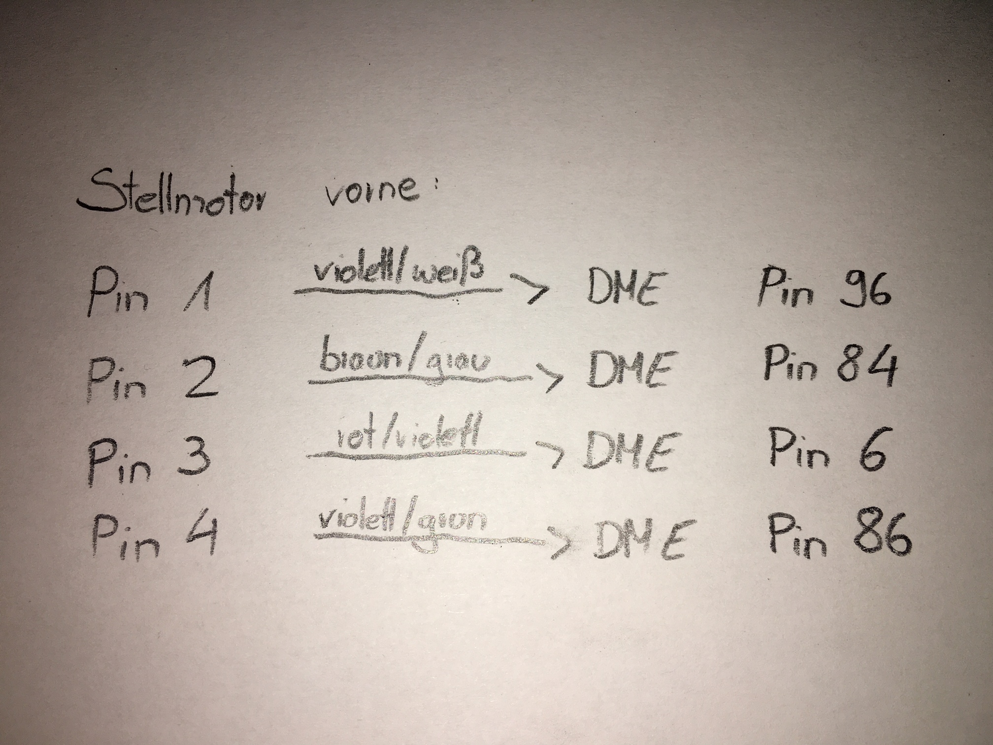

Beitragvon E36Chris » 26.10.2017, 16:09
Anbei die Belegung vom Stecker zum DME Steuergerät.

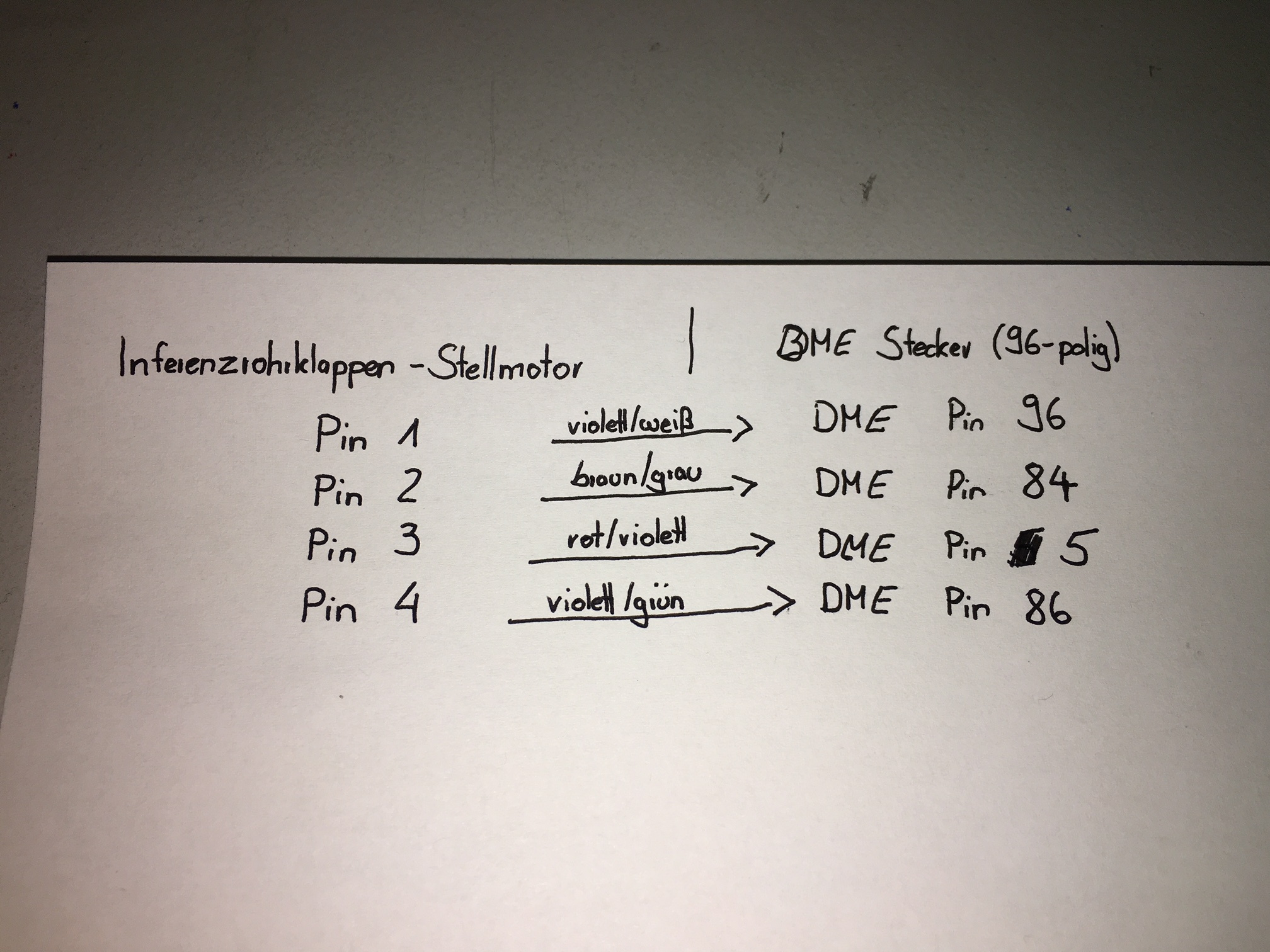

Re: Stellmotor Interferenzrohrklappen
Beitragvon E36Chris » 27.10.2017, 18:28
Servus,
sorry hatte in dem oberen Plan leider einen kleinen Fehler drinnen (da der Ausdruck vom Laser so schlecht war). Ist mir gerade eben aufgefallen. Hier der richtige Plan. Den Beitrag oben kann ich leider nicht mehr korrigieren. Hoffe du liest das noch rechtzeitig ...
