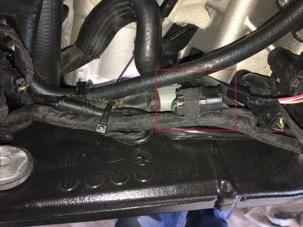

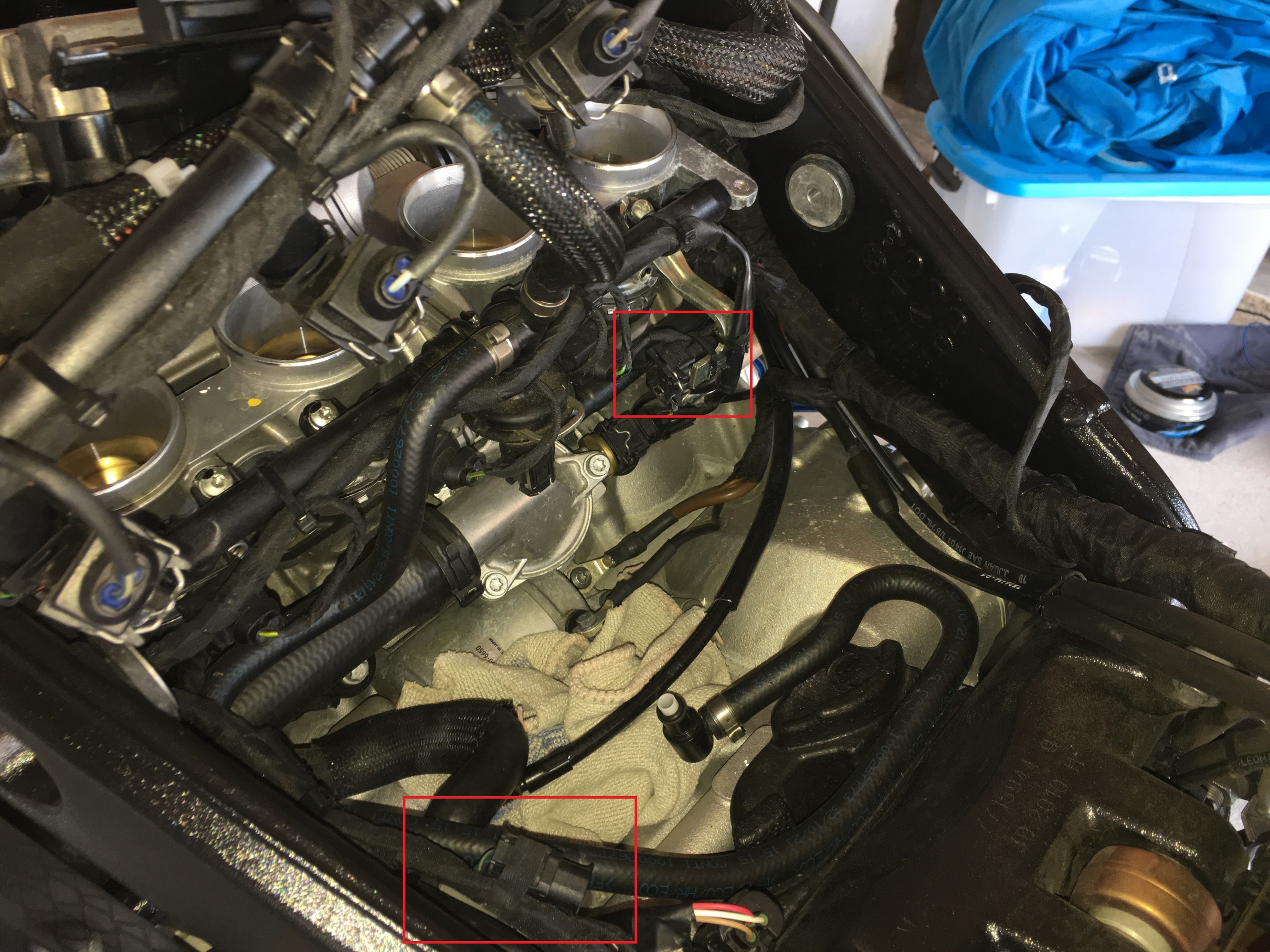

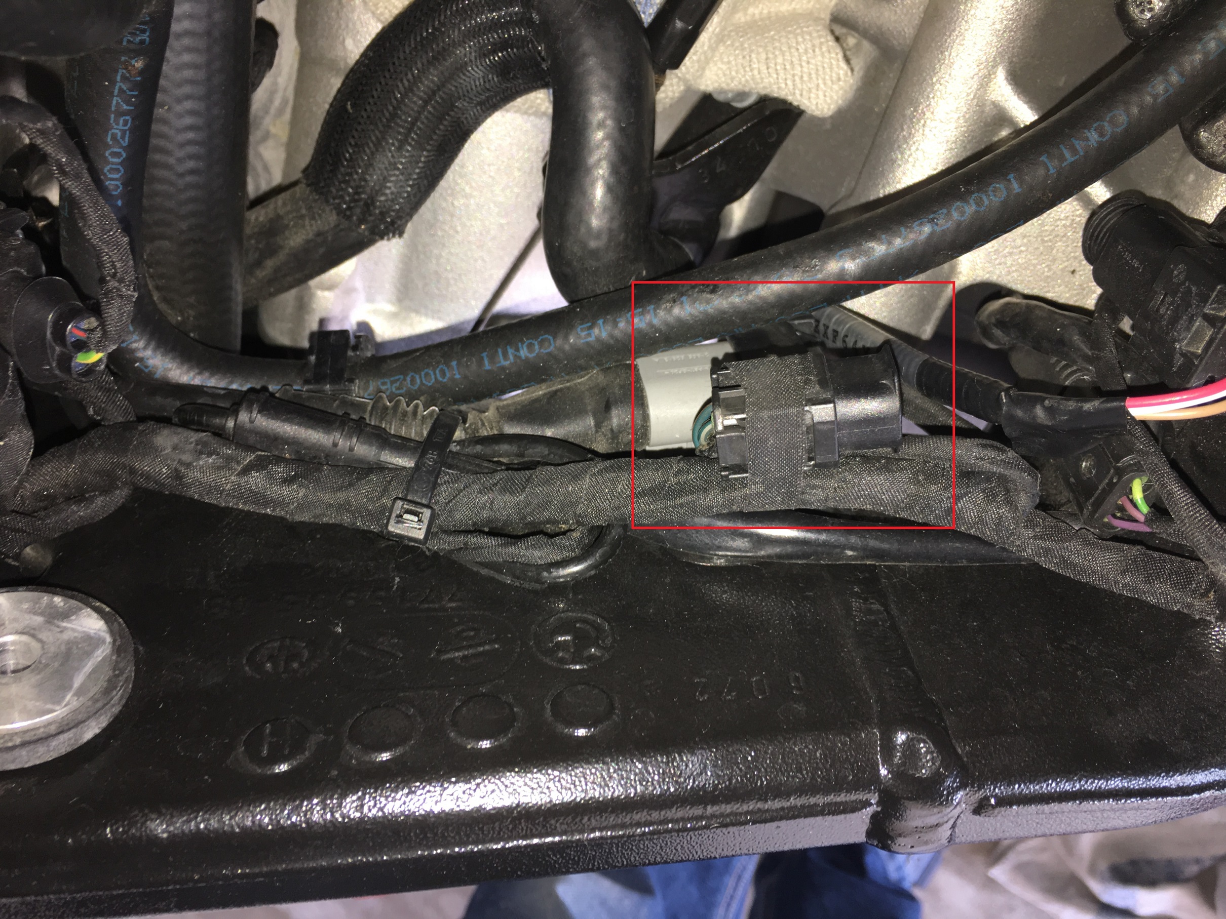

habe letztes Jahr beim Austausch des Bowdenzug schon unter dem Tank zwei Stecker bemerkt an denen kein Bauteil angeschlossen ist. Vor ein paar Wochen sind mir diese bei einer anderen Reparatur wieder aufgefallen ... Habe eigentlich Vollausstattung also sollte eigentlich nichts als Reserve oder ähnliches sein. Eventuell optional erhältliches Sonderzubehör?!
Die Stecker sind ohne Abdeckungen oder ähnliches. Einfach nur am Kabelbaum zurückgebunden. Einmal am (aus Fahrrichtung gesehen) linken Rahmen und einmal in der Nähe am rechten Rahmen vorne an einer Art Halterung.
Bekannt ist mir eigentlich vorher nur der Stecker vorne am Rahmen für den Infrarot Sender bzw. Empfänger ... den ich oder viele für das Navi missbraucht brauchen winkG
Eventuell hat ja diese von euch schon jemand entdeckt und weiß deren Verwendungszweck ...
Hier einmal zwei Bilder die ich davon gemacht habe:

Servus,
Die stecker sind mir auch schon aufgefallen. Bei BMW konnte mir auch keiner die Frage beantworten.

einen Stecker konnte ich nun schon lokalisieren für was dieser Gedacht sein sollte. Es geht um den Stecker der rechts an der Drosselklappe fest gemacht ist. (Bild 1)

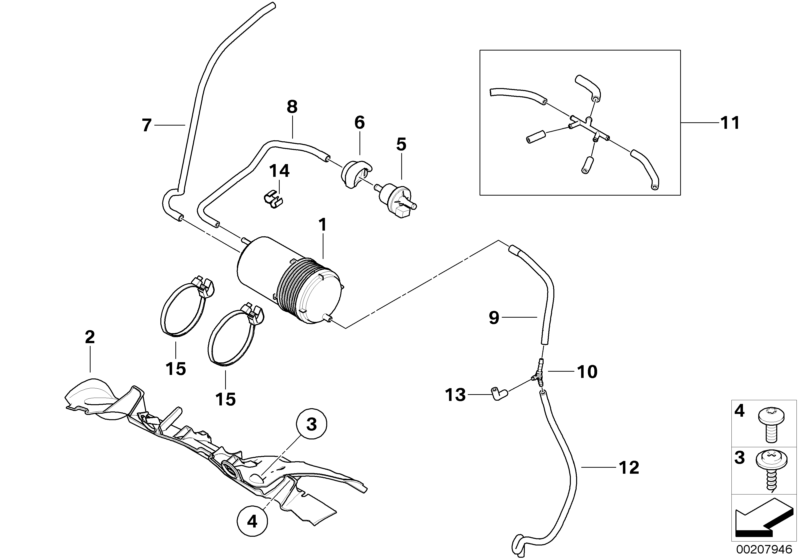

Dieser wird verwendet für ein Tankentlüftungsventil des Aktivkohlefilter. Diese Komponenten werden allerdings nur bei der USA Ausführung verbaut. Anbei noch ein Bild der Explosionszeichnung wie dies dann aussehen würde:
5 ist das Tankentlüftungsventil und 1 der Aktivkohlefilter
Beim anderen Stecker bin ich momentan noch am suchen ...
