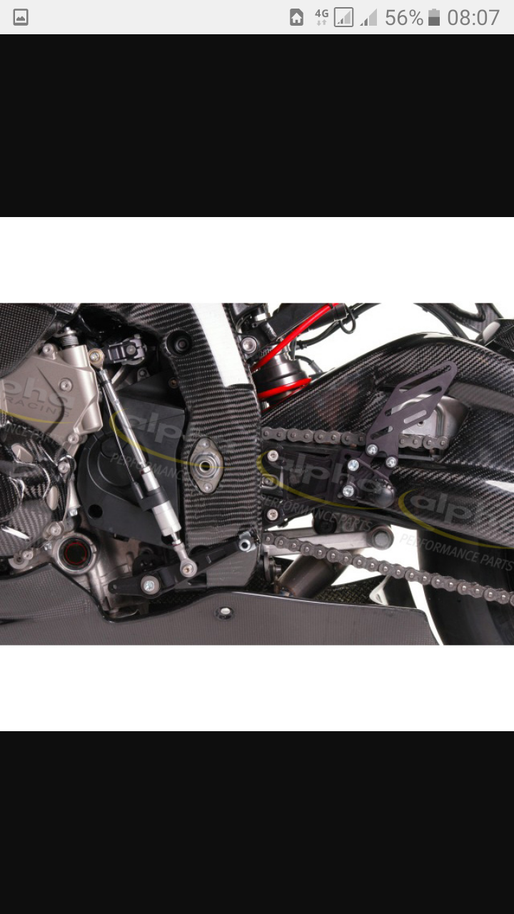

Ist es beim original QS 2013 egal wie rum man den einbaut? Also das Gestänge nach oben Richtung Umlenkhebel oder halt Gestänge Richtung Fußschalthebel.
Habe den original Schalthebel vom 2016 BJ eingebaut und wenn der QS auf Druck und Zug reagiert würde das fasr 1:1 passen.

Müsste doch egal sein, Druck ist Druck und Zug ist Zug. Ob der QS aber mit der Schaltumkehr klar kommt weiss ich nicht.

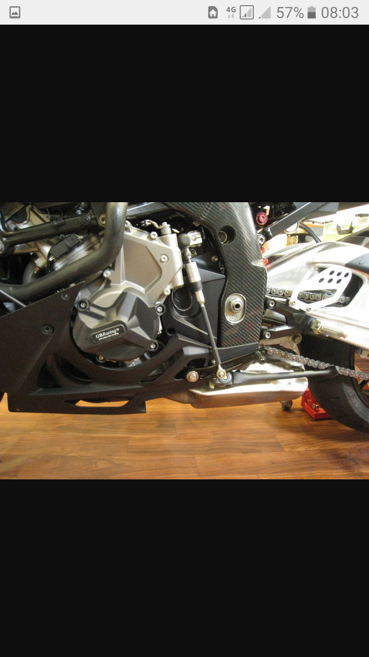

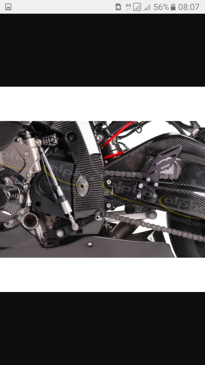

ich kann mich meinen Vorrednern nur anschließen.
Zug ist Zug & Druck bleibt Druck
Auf den Bilder sieht man, dass der QS unterschiedlich verbaut ist, somit gehe ich davon aus, dass es egal ist.
Bei den Zubehör QS muss man oftmals noch dem QS sagen, ob Duck oder Zug.

Gut denke auch das es passt.
Bilder vom Umbau Fußrastenanlage 2016 an bj 2013 folgen.

kurze Frage nach Feierabend-Trägheitsmüdigkeit:
Bei schaltumkehr ist doch völlig egal -hat grad "klick" gemacht
-also egal ob normale Schaltung oder Schaltumkehr der QS funktionoert, die mech. Umkehr ist ja hinter dem QS scratch arbroller ThumbUP

Steini__22 hat geschrieben:Umkehr ist ja hinter dem QS scratch arbroller ThumbUP
Wenn dem so ist, dann ists dem QS egal, stimmt.
