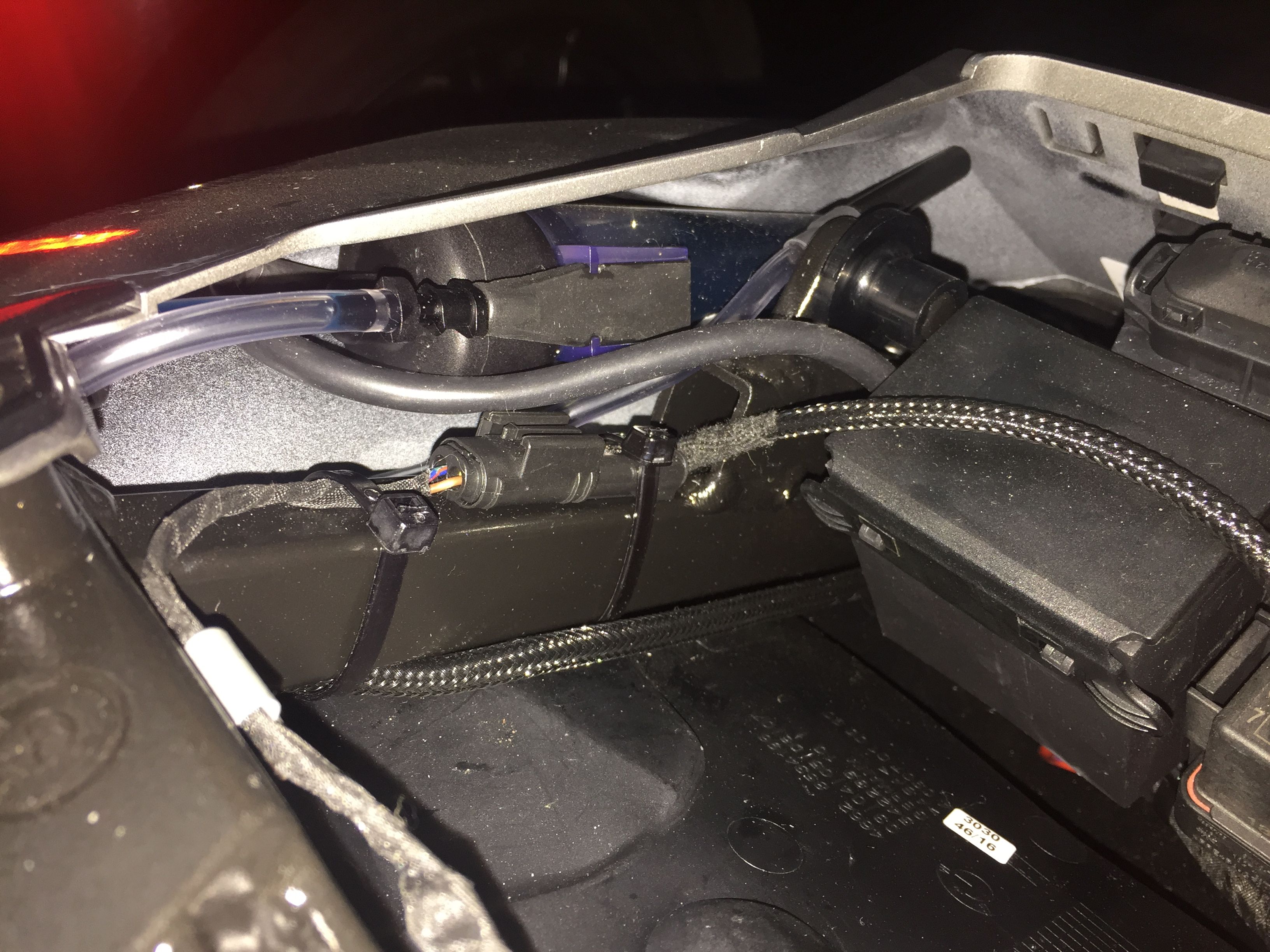

Beitragvon Beaufort » 15.02.2017, 22:31
Hier erst einmal das Reservoir

Beitragvon Albi » 16.02.2017, 21:11
Beaufort hat geschrieben:Hier erst einmal das Reservoir
So solltest du das Reservoir keinesfalls lassen, wenn Öl in den Luftschlauch kommt, was auf dem Bild auch schon der Fall ist, kann der Öler komplett ausfallen. Das hatte ich bei mir schon mal, zusätzlich ist das Öl dann noch ausgelaufen weil die Abdichtung das auf Dauer nicht mitmacht.
Die Öffnung mit dem Luftschlauch muss immer oben sein, im liegenden Zustand sowieso. Hat mir Rock Oil damals auch ausdrücklich so mitgeteilt!!
Nicht das dir auch noch so en Schaden blüht oder anderen die es so verbauen wollen.

Re: Scottoiler e-System Montage
Beitragvon Beaufort » 17.02.2017, 07:52
Hi Albi,
danke für den Hinweis.
Ich denke, das passt schon. Das Öl aus dem Schlauch habe ich nach dem Erstellen des Fotos entfernt.
Das lag daran, dass ich das Reservoir beim ersten Mal randvoll gefüllt habe. Die Entlüftung muss ölfrei bleiben, weil das Pümpchen sicher zu schwach ist um es leer zu ziehen. Ich werde trotzdem ein Auge drauf haben.
Beitragvon Albi » 17.02.2017, 11:40
Kein Problem, dafür hat man so ein Forum :D ich mache mein Reservoir nur noch halbvoll, dann kommt auch kein Öl mehr in die Luftleitung.
