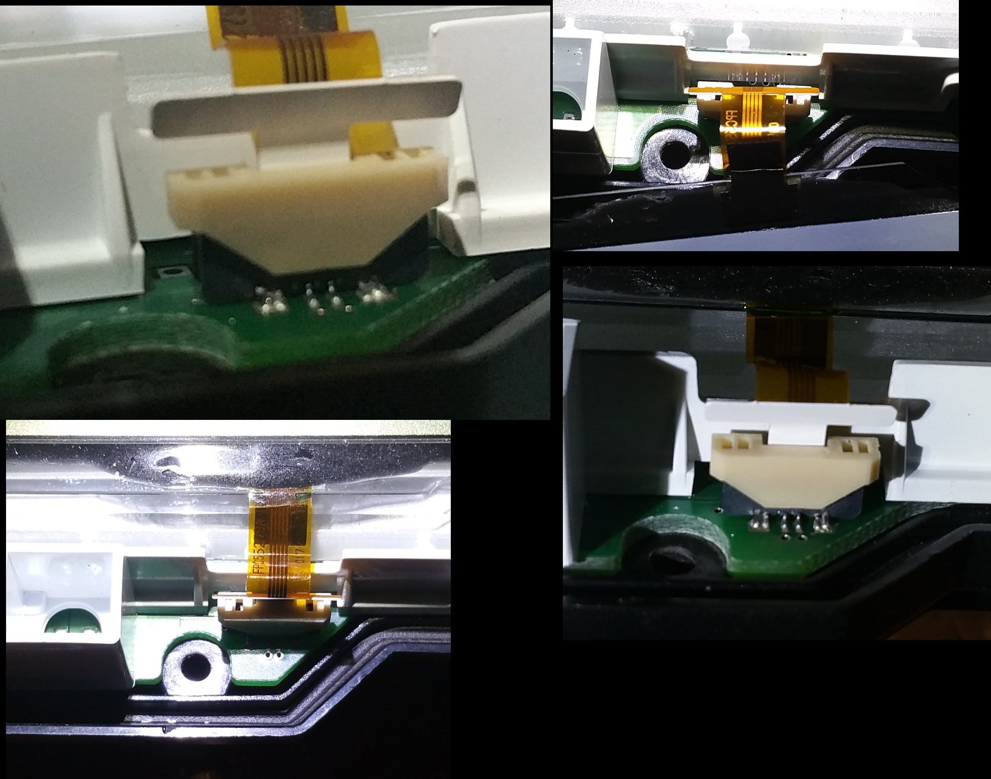

Beitragvon holgervk » 14.09.2016, 20:47
Ich hatte diesen Stecker gar nie unten. Aber ggf. hab ich beim Hantieren mit dem Display (via Flachbandkabel) dran gezogen. Er wirkt aber absolut fest, ich kann ihn weder rein noch rausziehen.
Seht ihr was auffälliges an den Fotos?
Sicherung hab ich grad geprüft, ist (leider) ok.

Beitragvon djjarek » 16.09.2016, 08:15
Ich meine das muss noch etwas tiefer, nochmal abziehen und wieder dran.
Die Verrieglung richtig öffnen und schließen
