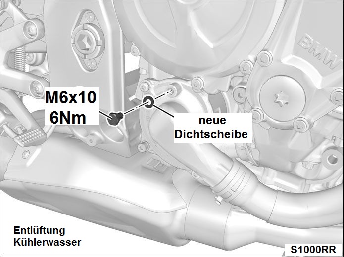

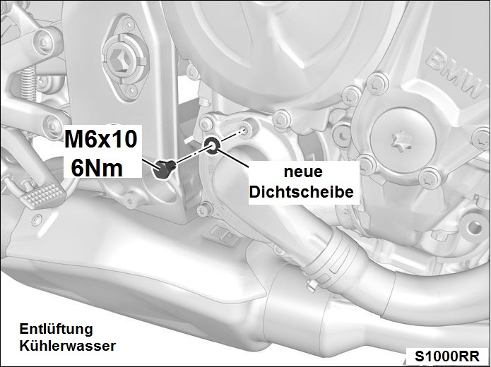

Beitragvon Saki » 28.07.2016, 13:44
Hallo zusammen, kurze frage, wo ist diese Entlüfterschraube (Kühlmittel) positioniert? Direkt an der WaPu oder ist das die Kunstoffschraube an der Frontseite des Motorblocks im oberen Bereich?
Gruß.... ein Bild wäre Super :-)
Saki
Beiträge: 9
Registriert: 16.06.2016, 17:47
Motorrad: s1000rr
Re: Kühlflüssigkeit wechseln und entlüften 2,9L
Beitragvon herbyei » 28.07.2016, 14:12
Beitragvon Saki » 28.07.2016, 17:34
Perfekt, danke.... für was ist dann die Kunststoffschraube etwas weiter rechts Frontseitig am Motorblock?

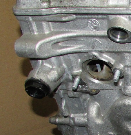

Beitragvon herbyei » 28.07.2016, 21:08
Saki hat geschrieben:Perfekt, danke.... für was ist dann die Kunststoffschraube etwas weiter rechts Frontseitig am Motorblock?
meinst du das? = steuerkettenspanner
motor steuerkettenspanner.jpg (94.78 KiB) 12163-mal betrachtet
