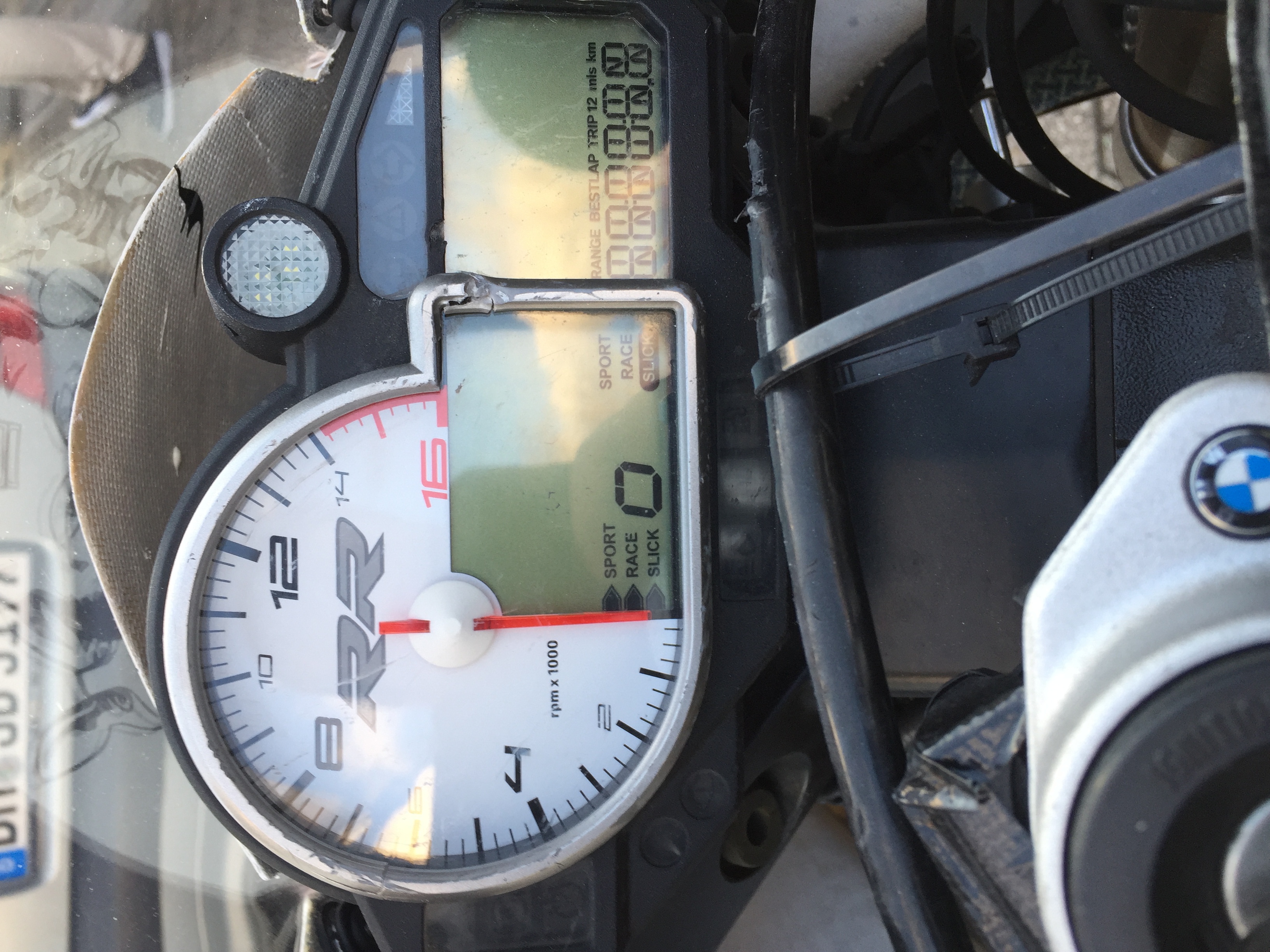

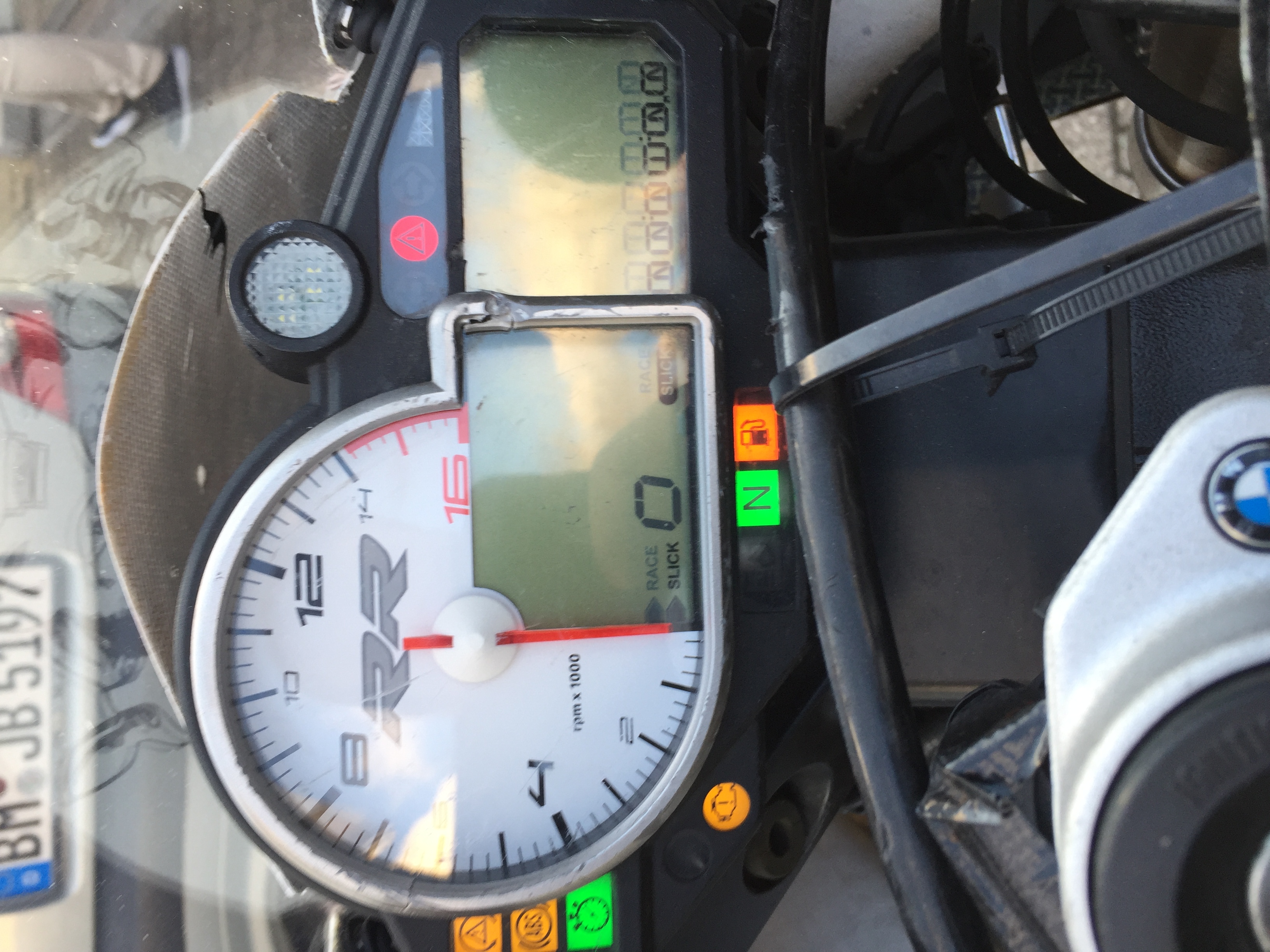

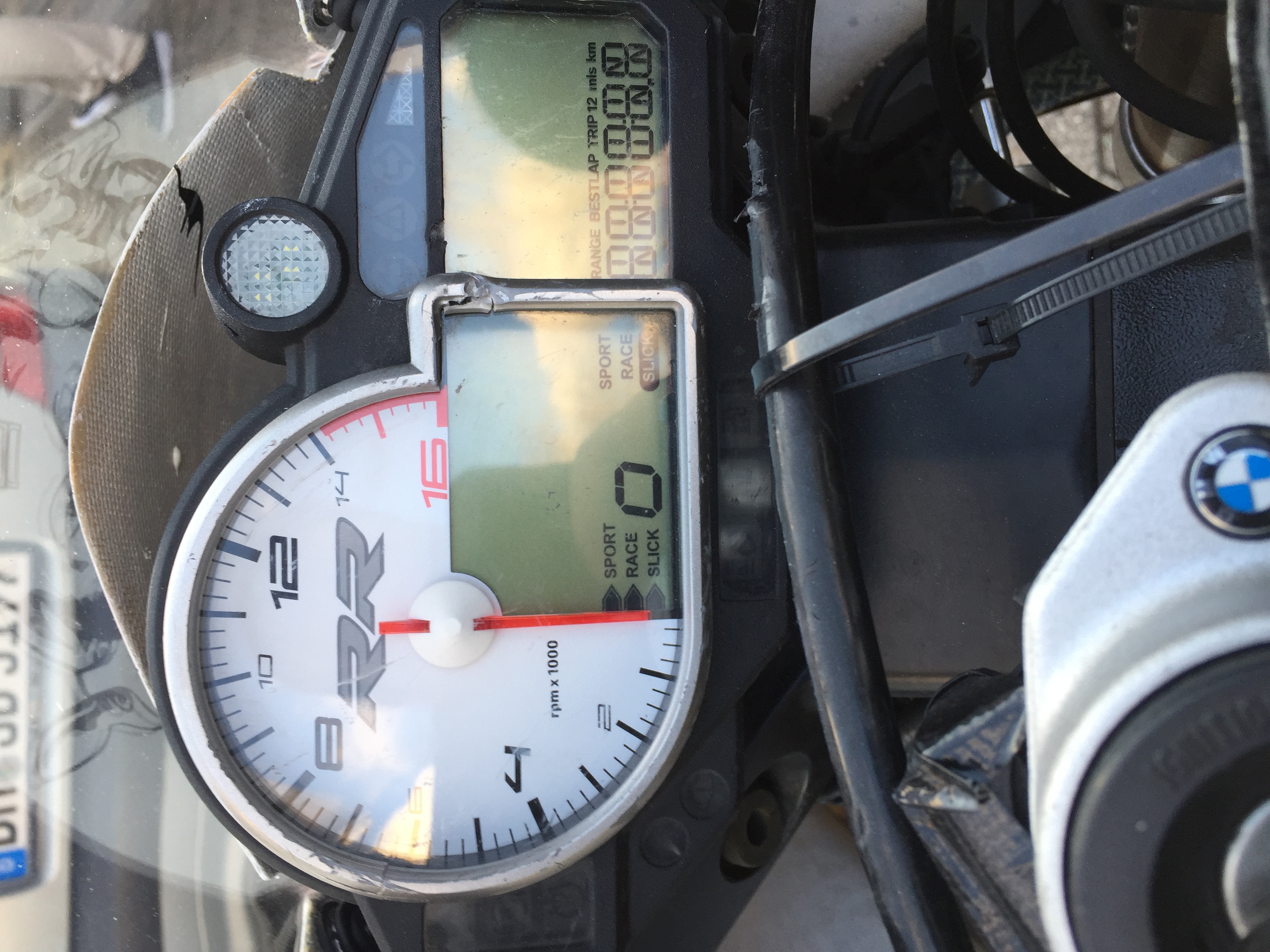

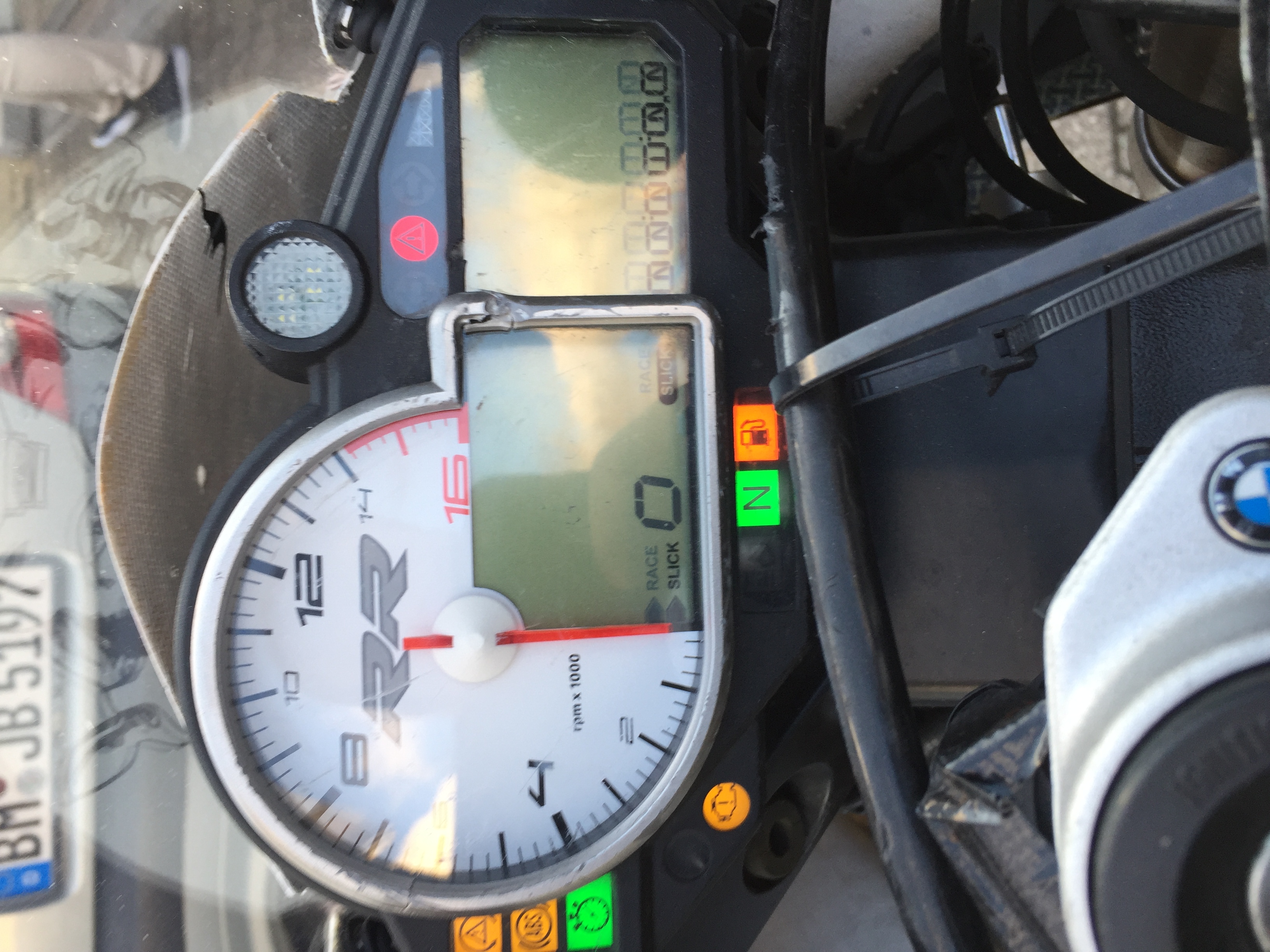

Letzte Woche noch in Zolder unterwegs und alles fast einwandfrei.
Heute wollte ich se nochmal anschmeissen um zu checken ob
sie bis in den Begrenzer dreht. Hatte auf der Geraden das Gefühl, dass sie nur bis 12.000 drehte.
Jetzt springt sie nicht mehr an. Zündung an.
Dann ist mäusekino angesagt. Alles blinkt und im Display geht's von unten nach oben einmal durch.
Siehe Bild anbei.
Habe Batterie mal abgeklemmt, alles Sicherungen gecheckt.
Morgen checke ich die Batterie mal auf Spannung.
Ist die Vllt in Not-Aus? Muss ich die neu anlernen? Wenn ja wie?
Ich hoffe nicht, dass das Steuergerät hin ist... Aber von jetzt auf gleich?
Danke für eure Antworten und Hilfe!

ja habe die batterie gecheckt, war irgendwie total tot. Keine ahnung warum das innerhalb weniger Tage passieren kann.
Habe mir jetzt eine neue LIPO bestellt :)
Dann sollte es wieder hinhauen.
