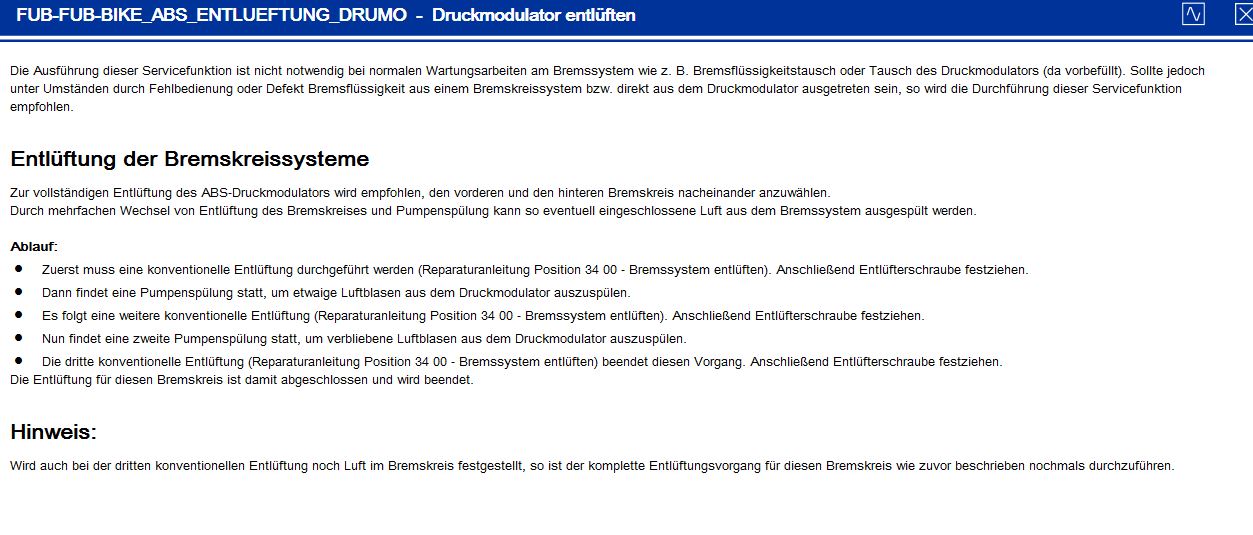

Beitragvon s1000rr69 » 12.07.2016, 00:21
Information von der BMW Diagnose Software.
