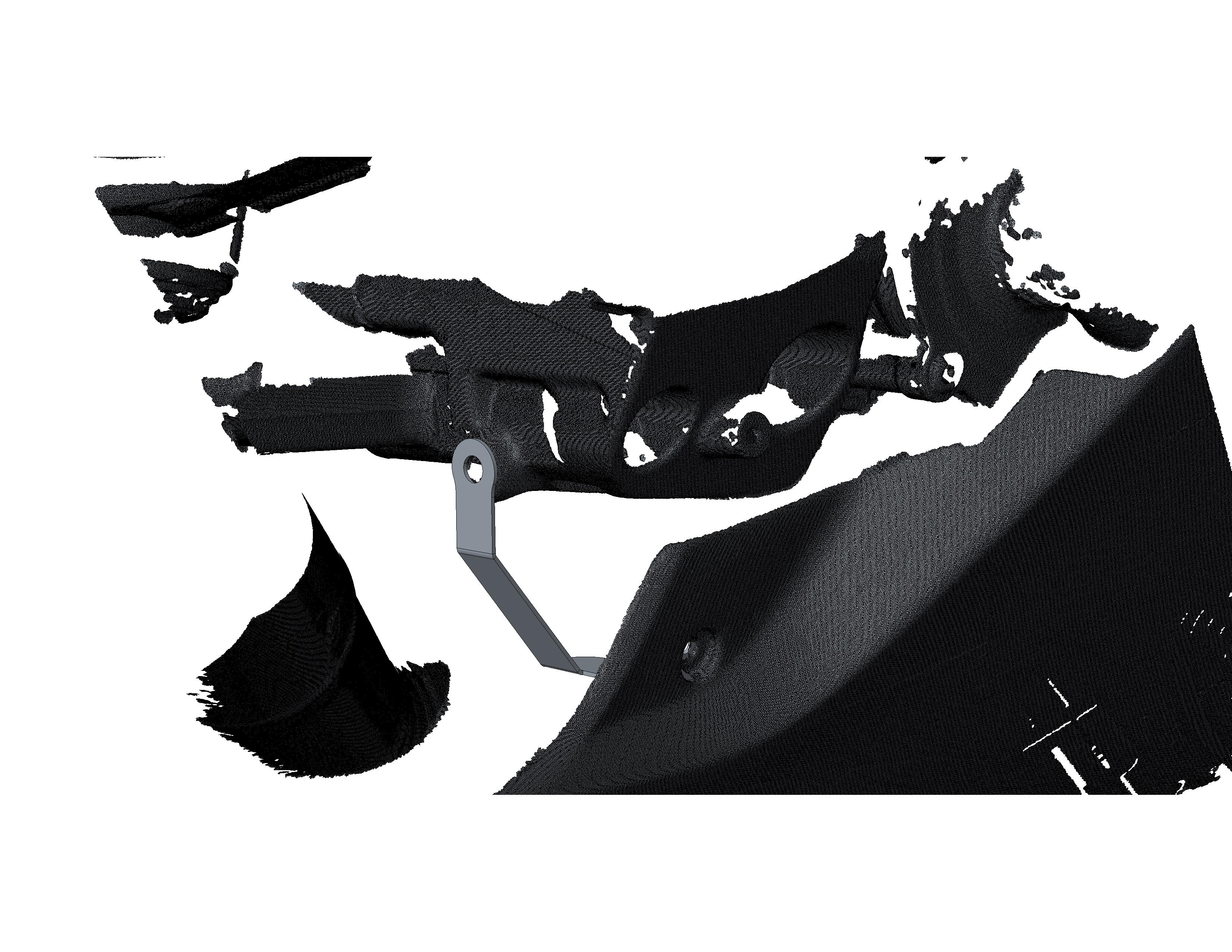

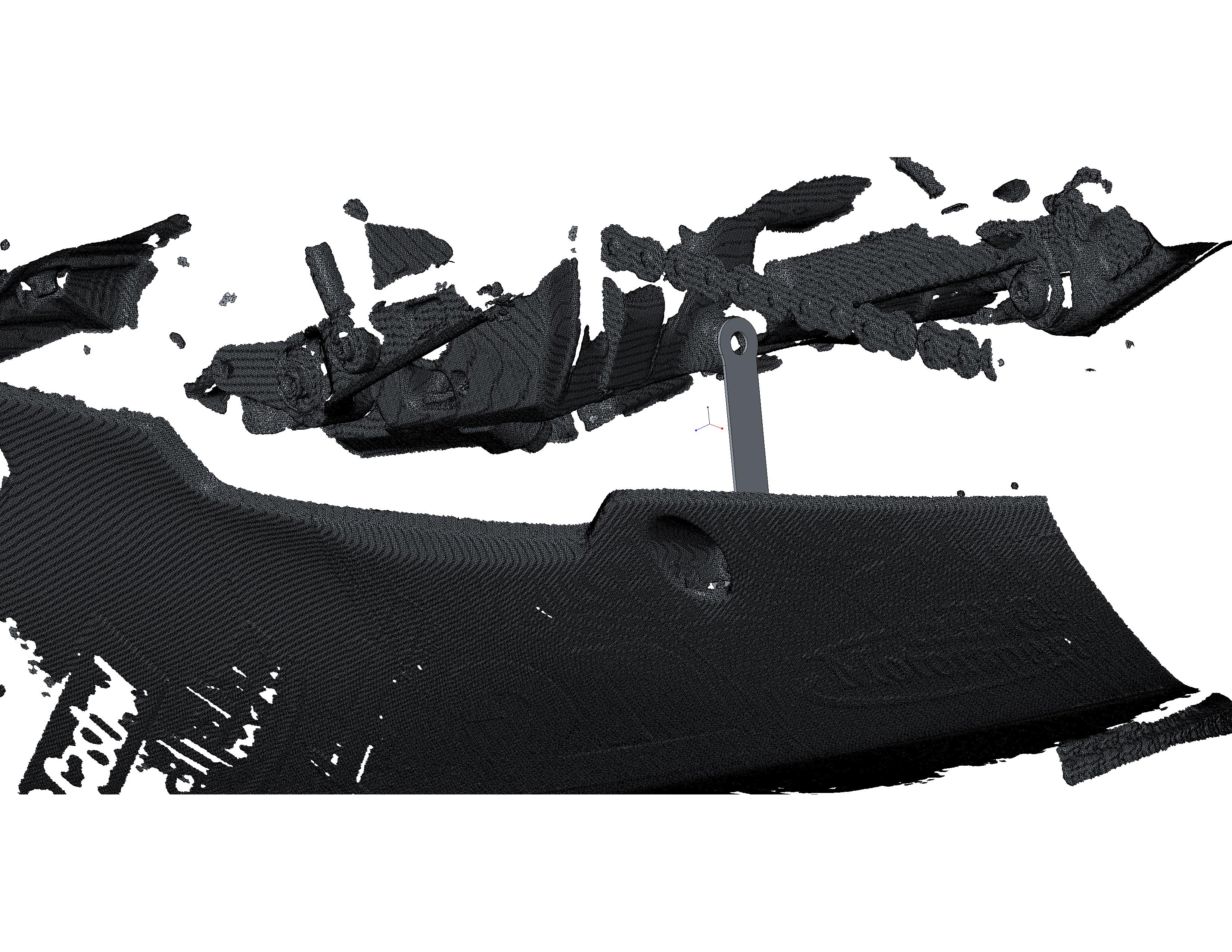

Ich hab meiner HP4 eine 2015er Rennverkleidung von AlphaRacing spendiert. Den zugehörigen Verkleidungshaltersatz (2015) hab ich soweit möglich auch verbaut. Allerdings passen zwei Halter für den Bugspoiler nicht.
Der 2015er Rahmen ist im Bereich der Fussrasten und der Steckachse für die Hinterradschwinge nicht identisch zum Vorgänger.

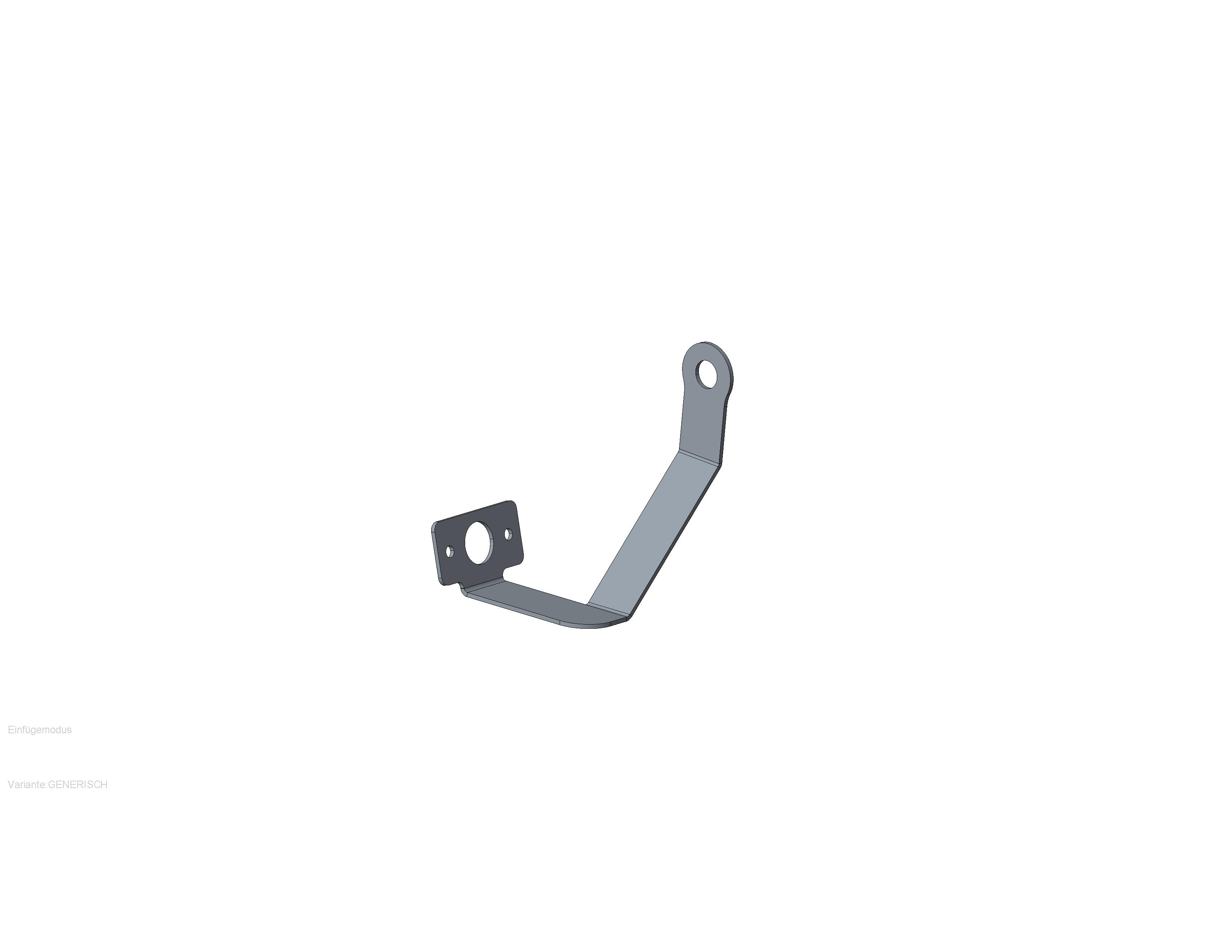

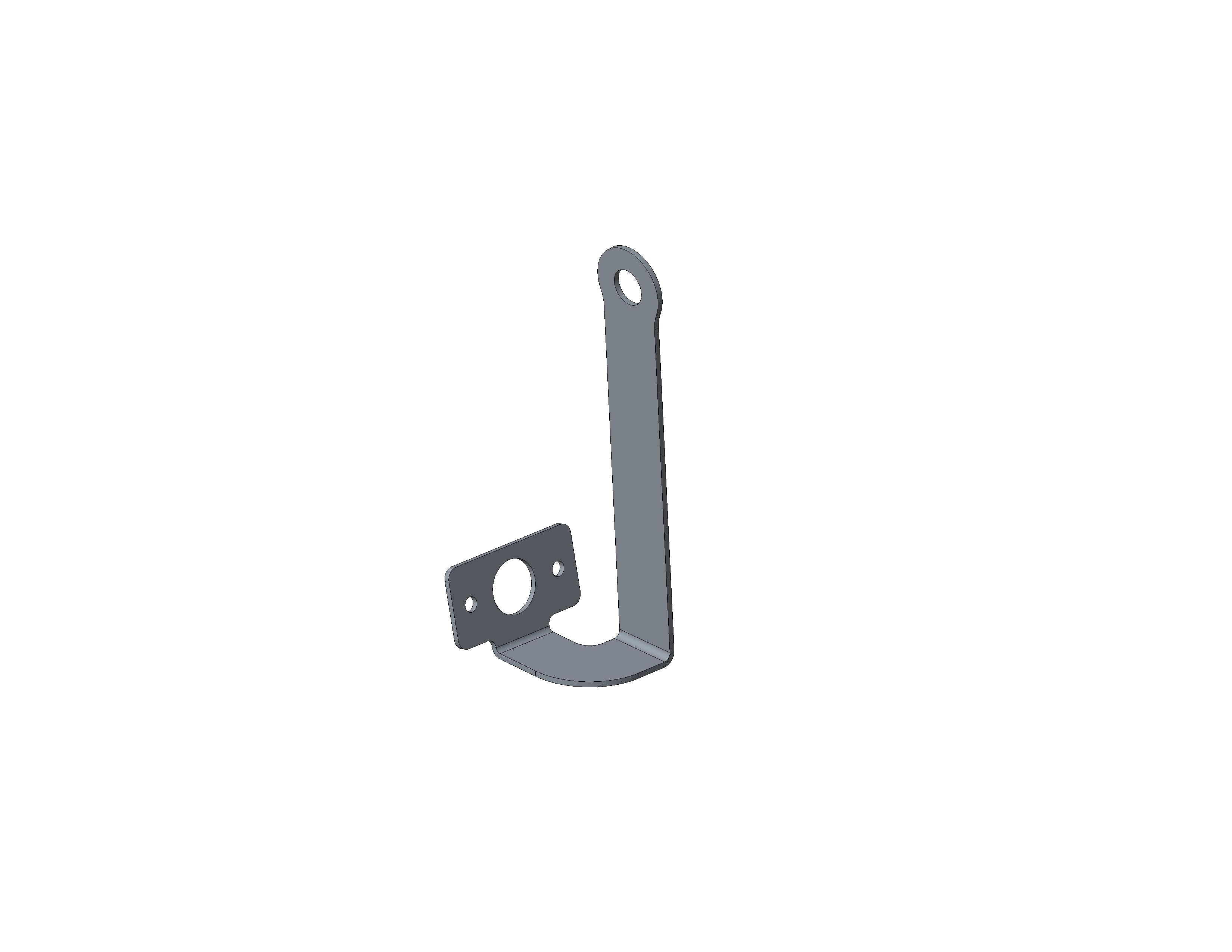

Also mussten zwei neue Halter her. Mein Wunsch war es dass die Halter trotzdem alle gleich aussehen. Hab meine HP4 zu nem Kumpel gebracht und von ihm die betreffenden Stellen (Rahmen + Verkleidung) 3-D Scannen lassen.
Mit den Scan-Daten hab ich mir die Halter dann passend im CAD-Programm konstruiert. Jetzt nur nach lasern und biegen lassen.
Dann von den nicht passenden Alpha-Haltern die Blechmuttern für die Schnellverschlüsse abtrennen und an die neuen Halter befestigen (neue Nieten)
