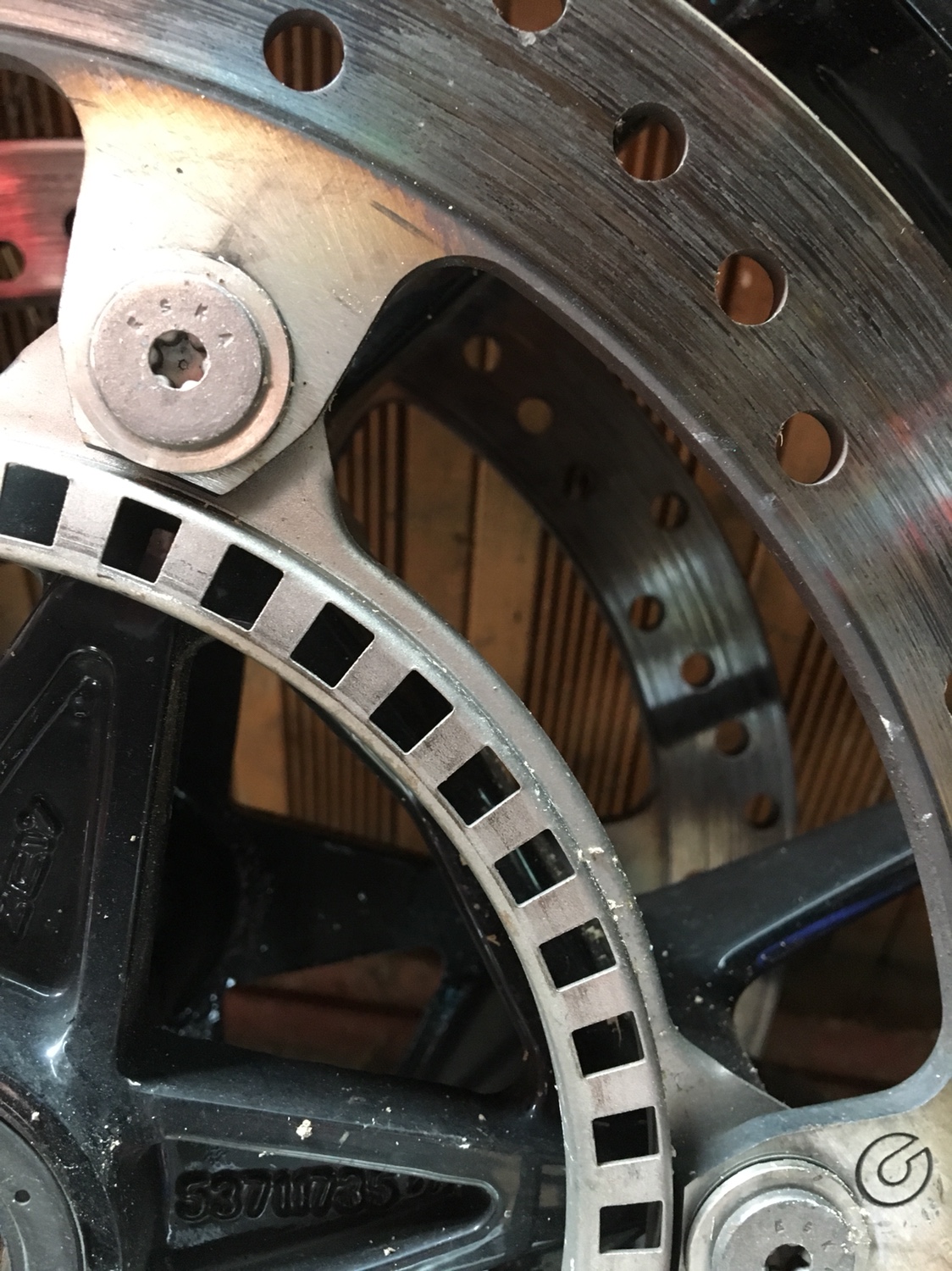

.speedy56 hat geschrieben:Hast du eine Fehlermeldung im Speicher?

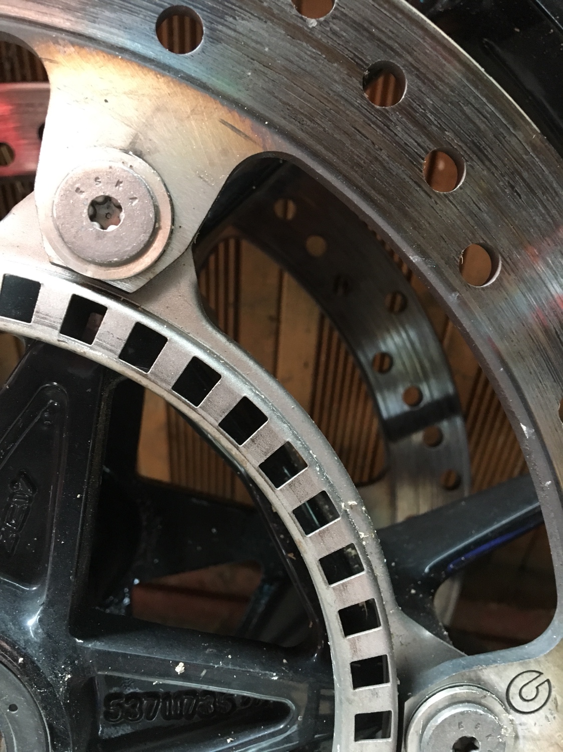

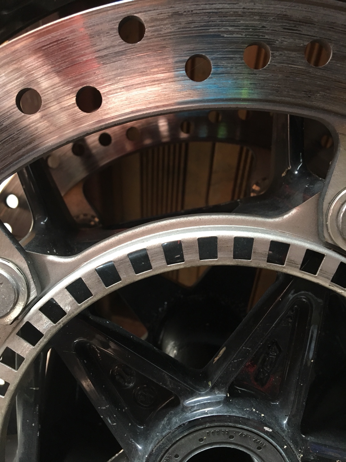

ufoV4 hat geschrieben:Ist der ABS-Kranz auf dem kompletten Umfang vom Sensor zerkratzt? Kann ich jetzt so nicht erkennen...
. Werde mir mal in den kommenden Tagen einen Meßwerkzeughalter und eine Messuhr schnappen. Interessiert mich schon, ob der Kranz an meiner Maschine "plan" ist. Die Abweichungen könnten schon ein Grund für ein ABS-Problem sein (sofern dies der Auslöser für Dein Malheur gewesen sein sollte).
