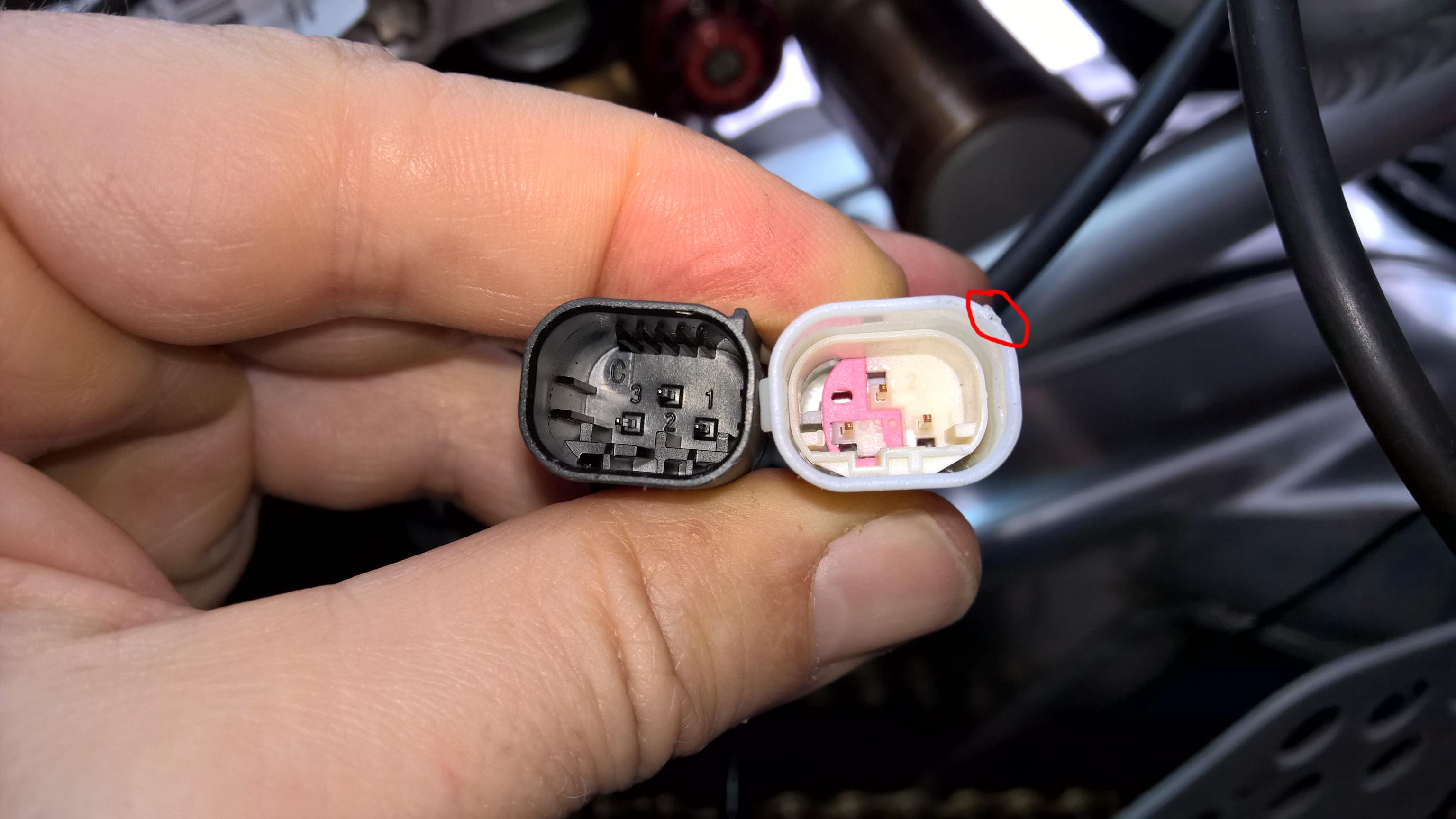

Beitragvon ICE-Q » 03.02.2018, 12:36
ich habe mir von IRC den Blibber gegönnt....
ich habe ein Problem beim Einbau.. ich habe den Originalen QS abgesteckt und ausgebaut...
am IRC Blibber ist ein weißer Stecker vorhanden welcher an den Stecker vom Originalen QS montiert werden soll
wenn ich mich nicht irre !? leider passt der vom IRC nicht auf den Kabelbaum von der BMW...
kann mir jemand helfen !?
oder bleibt der Stecker am Kabelbaum frei und falls ja wo kommt der weißte Stecker hin !?
Danke !

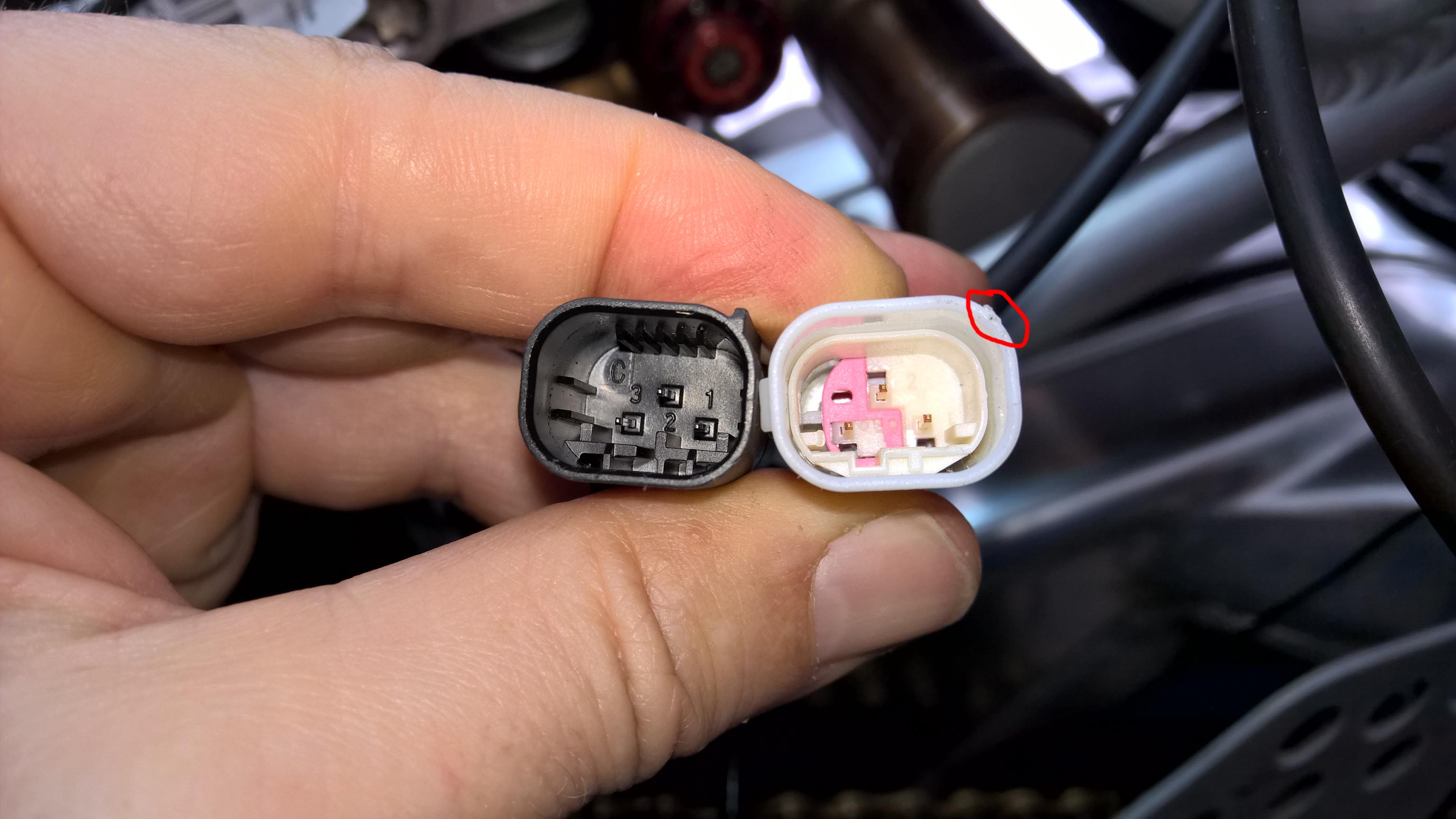

Beitragvon Waadi#117 » 04.02.2018, 10:03
Servus ICE-Q,
Habe zwar einen IRC-Blipper, aber die sind ja baugleich, weil Alpha bekanntlich dort produzieren lässt.
Beim Einbau hatte ich außer einem falsch gelabeltem Kabelbaum auch das Problem mit dem (vermeintlich) nicht passenden QS-Stecker. Bin daran fast verzweifelt, weil der Original-BMW und IRC (bzw. Alpha) Stecker absolut unterschiedlich aussehen (siehe Foto) und der Giovanni von IRC immer nur sagte, es würde schon passen, man müsse nur fester drücken...
Hier seine Antwort:
"Hello,
from your pictures, everything is ok. you must only fit the 2 connectors.
Maybe, perhaps, you must better remove the tooth I circled in attachment. in any case, trust on me and push inside."
Ich war damals schon kurz davor nach Italien runter zu fahren und den IRC-Giovanni mit seinem Kabelbaum zu strangulieren, als ich die Stecker dann plötzlich doch zusammen stecken konnte...
Das Foto von damals habe ich mal drangehängt.
Falls es bei Dir ähnlich aussieht, sollte es funktionieren - es braucht nur viiiieeel Geduld und Glück!
LG
Waadi
